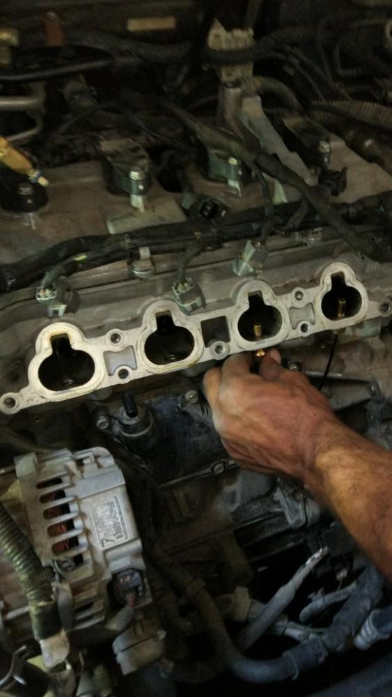

Hatası kul, LPG'siz atmosferik motor olmaz.
Nazara gelmeyelim diye yakıt tüketimini söylemeyecegim.
Yalnız, şu an 187 nm Max. Torque üretiyor. Beni kesmez, gaz pedalinin daha da sert olması lazım. Ufak bir ayarla 200-210 nm olacak.
Nedeni, yeni subaplar, sorunsuzLPG işçiliği + sıvı püskürtme.
Buyrun.

quiteguide abi dalga geçiyorsun di mi o değerlerle? :D
