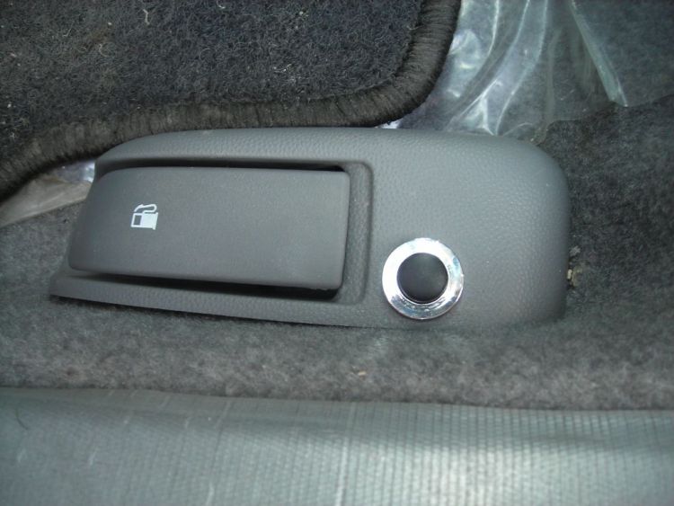

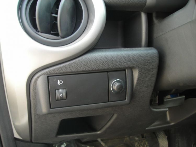

İşte resimleri.Mazda 2 de depo kapağı açma düğmesinin etrafı dar olduğu için konsola monte ettik.Mazda 3 de ise depo kapağı açma düğmesinin hemen yanında.

Sağolasın Tolga. Mazda6 için de Mazda3 ile aynı yer olur sanırım değil mi ?
mebbasayar    2
mebbasayar
Evet Mazda 6 lar için de aynı yere,depo açma kapağının yanına monte diliyor.
birincisi daha kibar duruyor.. diğeri bildiğin sonradan koyma
Burak    4.081
Haklısın  bence Mazda3 ve Mazda6 için daha güzel bir yer bulmalı.. Koltuk yanı felan. Erişimi kolay ama görmesi zor bir yer..

depo kapağı açma yerinden farklı bir yer düşünebilirseiz daha şık olur bence
