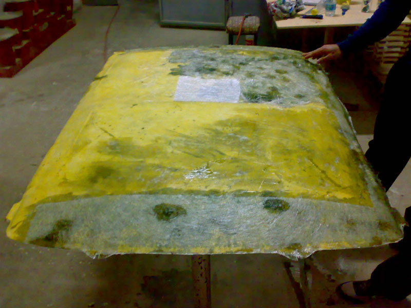

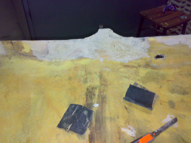

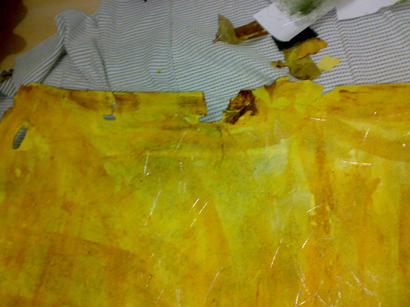

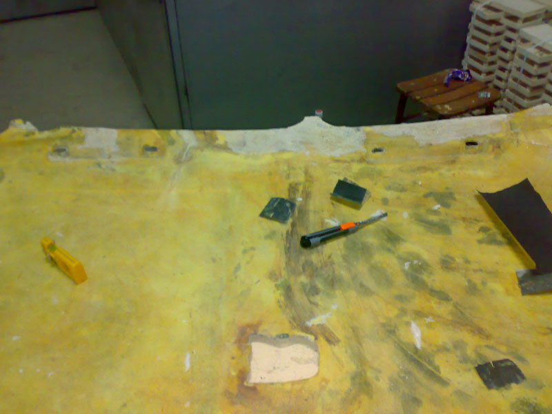

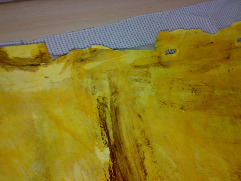

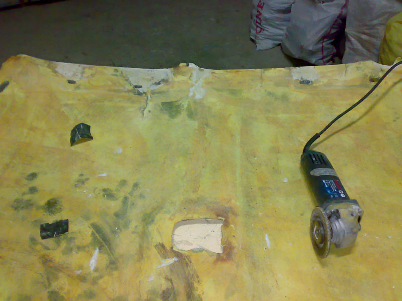

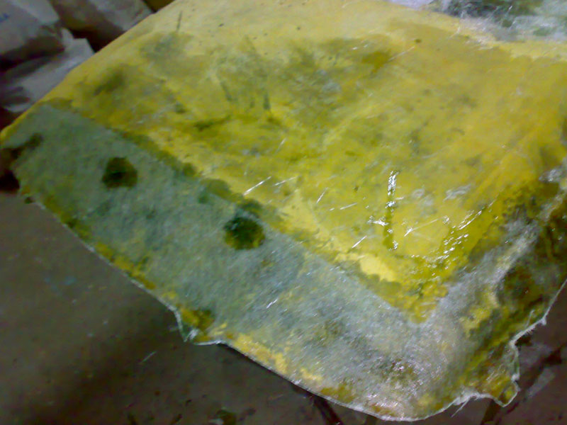

Bundan 1 sene önce tavan döşemesi sarktığı için ustanın birine emanet etmiştim aracı oda sağolsun döşemeyi sökerken kalıbını haşat etmişti yalan yanlış yapıştırıp yerine taktı sonuç olarak yaptığı iş 1 sene dayandı bizim tavan saldı gene kendini bende bir türlü fırsat bulamıyordum sonunda niyetlendim ve başladım kalıbı onarmaya benimle aynı durumu yaşayanlar olacaktır yaptığım işlemleri ekliyorum
kalıbın arkasından kenar kısımlarına polyester döktüm iç kısımları izalasyon köpüğü ile doldurdum fazlasını maket bıçağı ve taşlama ile alıp zımparaladım
Kullanılan Malzemeler
1-polyester (dondurucu ve hızlandırıcı ilacı ile birlikte) 1,5 litre
2-polyester elyafı
3-izalasyon köpüğü
4-zımpara
5-taşlama makinesi
6-boya fırçası,spatula,maket bıçağı
Not:
1-orta kısımlarda polyester elyafı kullanmadım tavanın iyice ağırlaşağını düşündüm o kısımlara sade olarak uyguladım
2-Bu uygulamayı yapacak arkadaşlar tavanı sökerken çok dikkat edin çok kırılgan bir malzeme
3-Polyester karışımı hazırlamak biraz zahmetli ve tehlikeli bilen birine sorarsanız iyi olur

zımparası bitti ince ayrıntılar kaldı son olarakta kumaş beğenip yapıştırıp yerine takacağım
