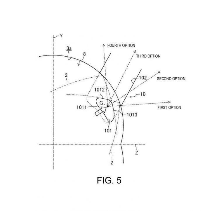

    Mazda, RX-VISION ile rotary motor konusunda yeşeren ümitlere bir yenisi daha eklendi. 24 Mart 2016 Mazda Amerika Paten Bürosu, Mazda'nın Aralık 2015'te yaptığı başvuruyu US 2016/0084158 A1 numarası ve "Rotary Piston Engine Mounted on Vehicle" başlığı ile yayınladı.
    Peki SKYACTIV-R diye adlandırılması beklenen bu motorda özel olan ne ? Hemen söyleyelim, motor 180 derece dönmüş görünüyor. Yani egzoz manifoldu yukarıda iken emme manifoldu aşağıya çekilmiş görünüyor.
    Peki Mazda mühendisleri bunu neder tercih ettiler ? Cevabı aslında oldukça basit, emme manifoldunun yeterince uzun olması performansı arttıracaktır. Ek olarak egzoz manifoldunun motorun üstünde olması egzozun motordan çıkış ve turboya giriş mesafesini kısaltacak ve turbo(lar) egzozun üstüne yerleştirilecektir.
    Aşağıdaki linkte sizlerin de ulaşabileceği patent başvuru dokümanındaki anlaşılması zor sözcüklerden anladığımız kadarı ile Mazda yeni motorunda sadece bir mucize değil bize yüksek bir performans da vaad ediyor. SKYACTIV-R 'de Mazda'nın bir mi iki mi turbo kullanacağını bekleyip göreceğiz. Beklentimiz iki olması çünkü daha çok daha iyidir. Her zaman

    Piston şeklini değiştirmemişler, acaba aşınma sorununu nasıl aştılar.
    Mutlu, patent dokümanı bir hayli detaylı. Bu bilgi orada var mı bilmiyorum ama senin ilgi alanın olduğu için belki bir çıkarımda bulunabilirsin.
    Bu yorumu paylaş
    19 dakika önce, Burak :
    Baktım Burak abi şimdi. Apex seal lardan bahsediyorlar ve rotorun üçgenimsi şeklinde bir değişiklik yok. Bir farklılık göremedim anlatılanlarda.
    Bu yorumu paylaş
    28 dakika önce, Burak :
    Tutku haline gelmiş demek ki :)
    1967-2012 arasında 45 sene üretmişler; dünyada Wankel'i üreten tek firma, bırakmak istemiyorlar.
    Pistonun şekli değişmez, matematiksel temeli var onun, aynı şekilde blok iç yüzeyi de. Görüldüğü kadarıyla hava giriş ve egzos çıkışları üzerinde değişiklik yapmışlar, atmosferik motordan turboya geçmişler.
