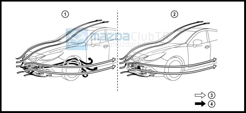

- Ön tampon alt ızgaradan giren hava akışı istenmeyen türbülanslara sebep olur ve bu türbülanslar sürüş sırasında araç hava direncini arttırır. Sistem kelebekleri kapatarak motor bölmesine giren hava akışını azaltır ve hava direncinin iyileştirilmesini sağlar.
- Aktif Hava Kelebeği Açık
- Aktif Hava Kelebeği Kapalı
- Araç etrafındaki Hava Akışı
- Motora Giren Hava Akışı

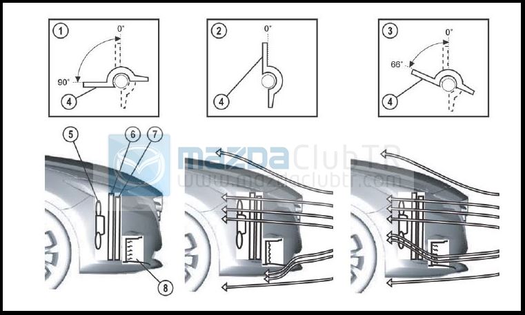

Aktif hava kelebeği, birden fazla kanattan oluşan, açılıp kapanabilen veya belli bir açıya ayarlanabilen kelebek tasarımındadır. Bu şekilde hava akışı engellenebilir veya radyatöre ve kondansatöre yönlendirilmesi sağlanabilir.
Aktif hava kelebeği üç konum için programlanmıştır :
- 0° (tamamen kapalı)
- 66° (tamamen kapalı konumdan 66° derece açık
- 90° (tamamen açık)
- Aktif Hava Kelebeği Tamamen Açık 90o
- Aktif Hava Kelebeği Tamamen Kapalı 0o
- Aktif Hava Kelebeği Açık 66o
- Kelebek Kanadı
- Fan
- Radyatör
- Kondansatör
- Aktif Hava Kelebeği Sistemi
- Sisteme elektrik gelmediğinde sistem tamamen açıktır.
- Çalışma şartları uygun olduğunda, kelebek kanatları tamamen kapanarak hava direncini iyileştirir ve/veya motor ısınmasını destekler.
- Daha yüksek bir soğutma performansı gerektiğinde kelebek kanatları 66° konumuna getirilir ve hava akışı sürüş sırasında kondansatöre ve radyatöre yönlendirilir
