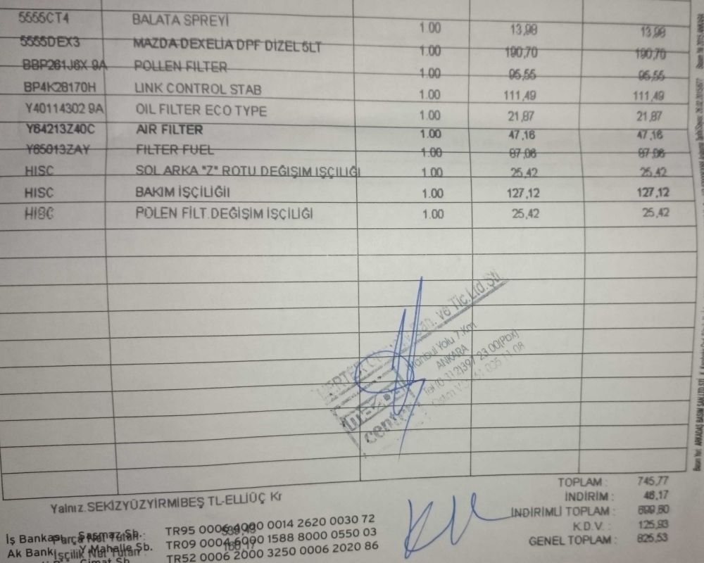

Öncelikle aranıza yeni katıldım, bugün Ankara Herter de dizel 2012 Mazda 3 aracıma 50 bin bakımı yapıldı, standart bakım malzemelerine ek olarak sadece sol z rot değişti ve 825 tl para ödedim. Bana açıkçası çok çok çok fazla geldi. Z rot kdv si ile 180 tl civarında tuttu yalnız bir önceki aracımın bakım masraflarıyla kıyaslayınca rakam gerçekten içime oturdu. Mazda Dexelia 5w-30 motor yağı nasıl 220 tl+ kdv oluyo anlamak mümkün değil, polen filtresine 80 tl fiyat yazıp 25 tl değişim ücreti almak ne alaka, basit bir yağ filtresi 80 tl, şu anda yanımda fatura yok en kısa zamanda fotosunu koyacağım ama bi daha Herte'e sanırım gitmeyeceğim. Hiç bir yeri kötülemek gibi bi niyetim yok . Aracı satan arkadaş daha önceki bütün işlemlerin orada yapıldığını söyleyince bende oraya gittim. Sizinde yorumlarınızı bekliyorum.
6 dakika önce, Mustafa Y. :
Arkadaşlar Merhaba,
İşçilik çok tutmuştur, bence normal de. Hangi markanın servisine gidin daha fazla tutardı. Ağır bakımımı yaptırdığımda herter en uygun fiyatı vermişti.
Bunun için kendiniz güvendiğiniz bir ustaya gidin. Dışarıda en kalitelisi 30 tl olan z rot u araştırmayıp serviste 180 tl + işçilik ile değiştirtmişsiniz. Biraz da suç sizin araştırmamanızda. Dizel de mazot filtresi de değişiyor, haliyle dizelin periyodik bakım ücreti de bir miktar fazla.
Faturayı yükleyeyim dedim, rakamları net olarak görün. Benim şansım aracı 48500 de almıştım her gün 70 km yol yapınca 1 ayda bakım geldi. Neyse böyle böyle öğrenecez bu işleri.
