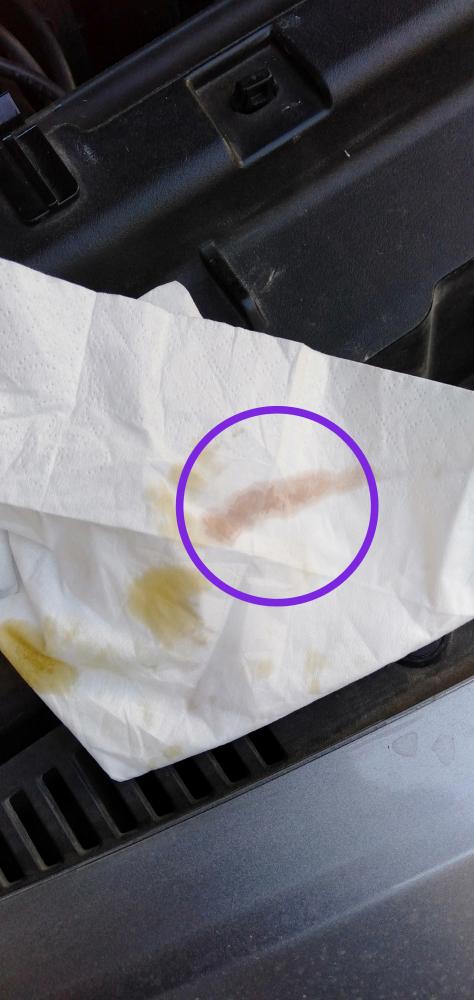

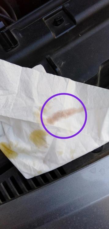

Sanziman yagi rengi siyah veya koyu kahve filtre kahve seklinde degilse sikinti yok abi.
Ben degiseli 40 bin oldu Şuan hala pembemsi koyu pembe
2 saat önce, ozgur35 :
nasıl bakılıyor ki sanzıman yağına hocam?
4 dakika önce, Katil Balina :
2 nesilde cubuk var yag cubigu gibi 3 nesilde yok mu
BM kasada yağ ömürlük olarak düşünüldüğü için ölçüm çubuğu bulunmuyor. Çoğu modern otomatik şanzımanda yağ ölçüm çubuğu yok yağ değişimi olmayacağı için. Fakat servise gidersen 100binde şanzıman yağı değişimi diye servis aralığı yapılmış. Bende değiştirme taraftarıyım.
Sadece km artık 200binlere gelmiş geçmişse yağa dokunmamak lazım, gittiği kadar gitsin. Böyle yüksek km'de orjinal yağ değişince genelde tork konvertörü kaçırmaya başlıyor veya konvertör içindeki taşlamış yağ çapakları kalkıp yağ filtresini tıkıyor.
