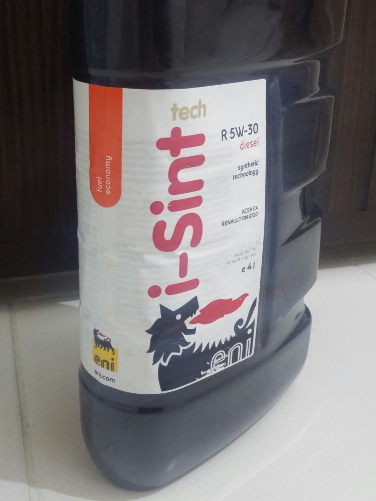

arkadaşlar merhaba, 2007 dynamic aracımı satıp 2012 1.6 otomatik impressive aldım. 30bin bakımı için gittiğimde servis dexellianın olmadığını söyledi ve castrol magnatec 5 30 ile değişimi yaptı. ama hem motor sesi dizel gibi oldu hem de yakıt yaklaşık 2lt fazla oldu. durumu servise söyledim gelin bakalım, bırakın bakalım gibi durumlar oldu ve bende bırakmadım :)
şu an elimde bi tane ekteki yağdan var.
internetteki bi kaç araştırmadan sonra kullanabileceğim kanaatine vardım ve yetkili servisini de arayıp olumlu yanıt aldım.
haftasonu gidip değiştiricem, eğer araçtan kötü bi tepki alırsam gidip farklı bir marka deneyeceğim. elimde orijinal filtreler de var.  amacım öncelikle motor sesini bakımdan önceki haline getirmek. bu arada ne derece doğru bir karar verdim bilmiyorum ama sesi azaltmak istiyorum.
araç şu an 37binde
önerebileceğiniz bir marka varsa sevinirim :)
araç şu an 37binde
castrol magnatec 5 30 yağ değişimi nedeniyle motor sesinin dizelleşmesi, 2 litre gibi abartılı bir yakıt fazlalağı, yağ değişimi ile açıklanması mümkün değildir ki kullandığınız yağ dünya çapında ünlü ve iddialı bir markadır. ya kullandığınız yağ sahte ürün, yağ filitresi tıkanmış yada farklı bir sorunla karşı karşıyasınız.
Not: Genelde yağ değişimi veya yağ ve yakıt katkıları kullanıldığında araç ilk çalıştırmada gaza basılmadan normal rölantide 5 dakika çalıştırılması çok önemlidir.
bakımı yetkili servis yaptı, sahte olması gibi bi durum olacağını zannetmiyorum. ses ve yakıt olayı canımı çok sıktığı için böyle bir şey denicem. farklı bir sorun varsa belki böylelikle o da ortaya çıkar.

belki daha sonra farklı bir yağ denerim. yağdan anlamıyorum zaten, alt başlıktaki konularda yazan yağ markalarından birini denerim.
