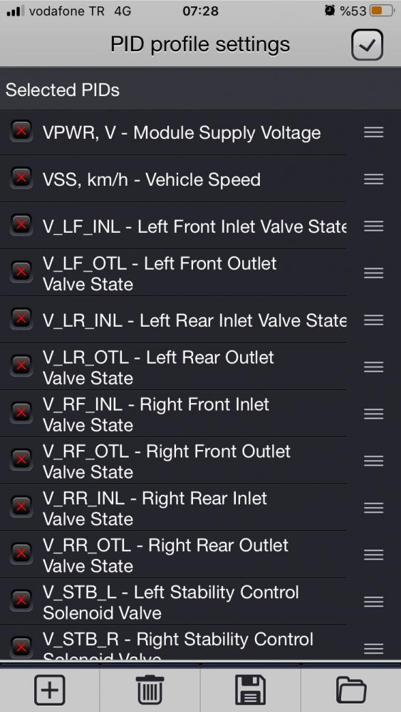

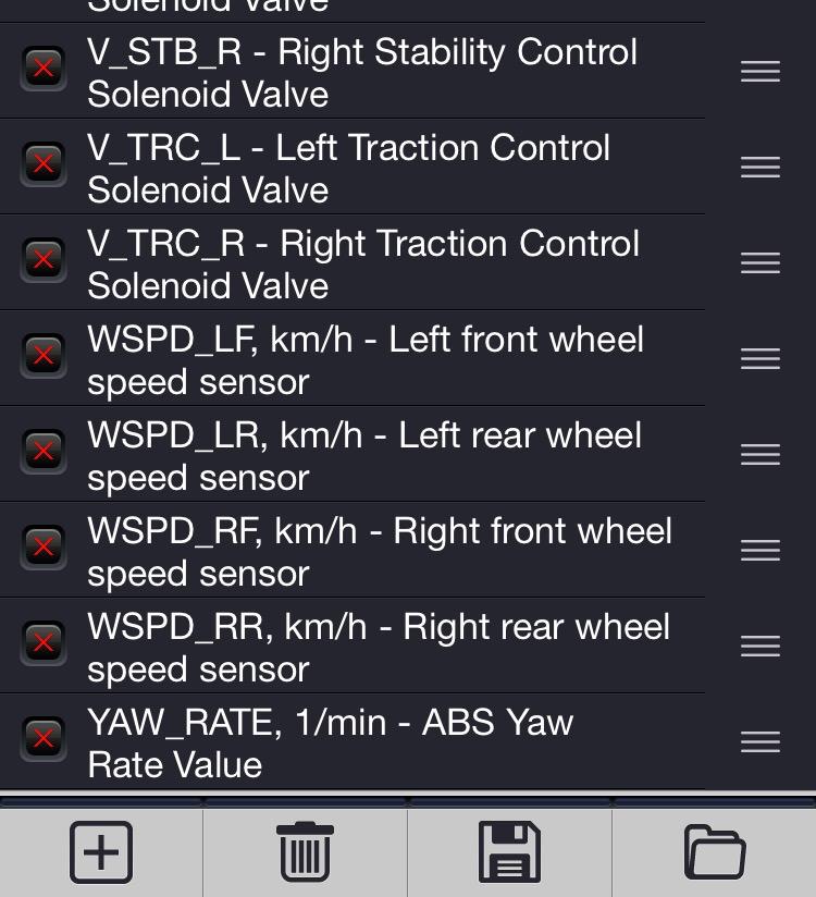

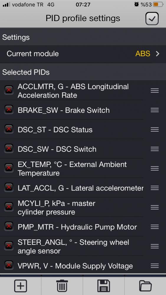

Poryalar ne durumda? Mazda 3'ün porya bilyeleri 110-150 bin km arası gidiyor. Eğer abs okuma değerlerinde fark varsa anlık ondan da yapıyor olabilir. Forscan le bağlanıp yolda düz ilerlerken Wheel Sensor Speed WSS lere bakmak gerekli. Bir diğer ihtimal eğer 2 ön tekerden 1 i daha fazla aşındıysa ve tvs devreye girdiğinde 1 teker diğerinden daha fazla dönüyorsa bunu bir hata olarak algılıyor olabilir. Bence öncelikle lastikleri değiştirmekle başla ve sonra da tcs yi esp yi fazla zorlama. Yoksa abs pompasını cidden eline alacaksın.
7 dakika önce, Mutlu Tekir :
ABS pompan mı su koyverecen Allah korusun. İnşallah basit bir konektör sorunudur.
Mutlu lastikler aynı anda takıldı. Rotları yapıldı. Sağa sola çekiş de yok. 15 binde daha. Yeni lastik yani. Tcs veya abs sisteminde zaten bir teker diğerinden fazla döner. Biri tutunur diğeri patinaja düşebilir. Ya da biri daha iyi tutunur diğeri kayar, abs devreye girer vs. Bunlar için arıza lambası yanmaması mı lazım? Zaten olağan bir şey değil mi? Poryalar arızaları olsa düz yolda da yanar lamba. Düz yolda patinaj yapınca ya da sert fren yapınca da yanar. Yani dik rampa hariç yapmıyor. Garipliğe bak.
ben yine bakarım hız sensörlerine tabi.

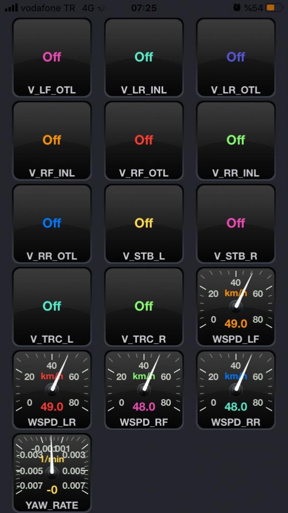

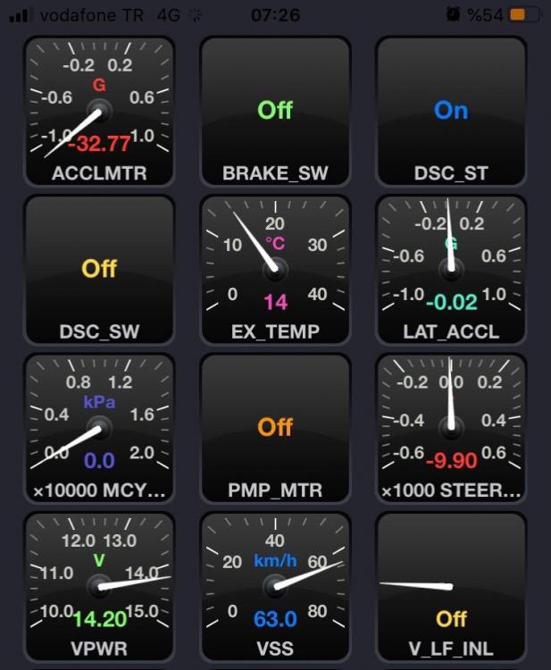

Hızlar aynı  sabah kontağı çalıştırdığımda tcs lambası sönmüştü  abs yanıyordu  10 saniye sonra abs de söndü. Abs hız sensörleri aynı değeri veriyor şu an.
