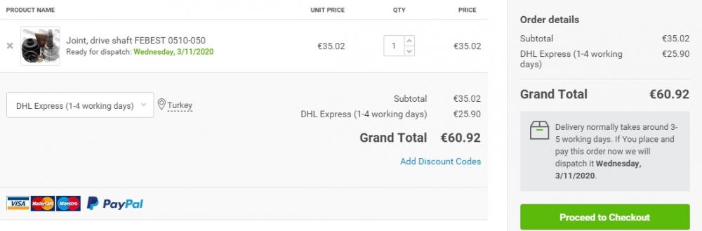

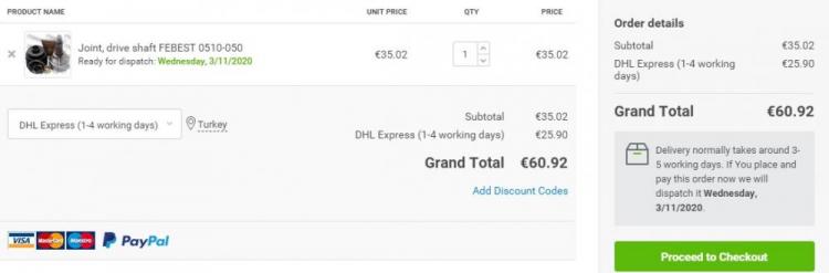

Deneyin deneyin... Bol bol deneyin... 😐
Sonra forumun alt takım bölümüne konu açacaksınız.. Aks boşluğu, aks lalesi sorunu falan diyerek 😂
  • Haha 1
9 dakika önce, ibrasoft :
2 seri kalkış 2 sert frene bozulacaksa yakarım o arabayı zaten :)
