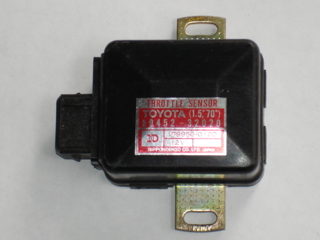

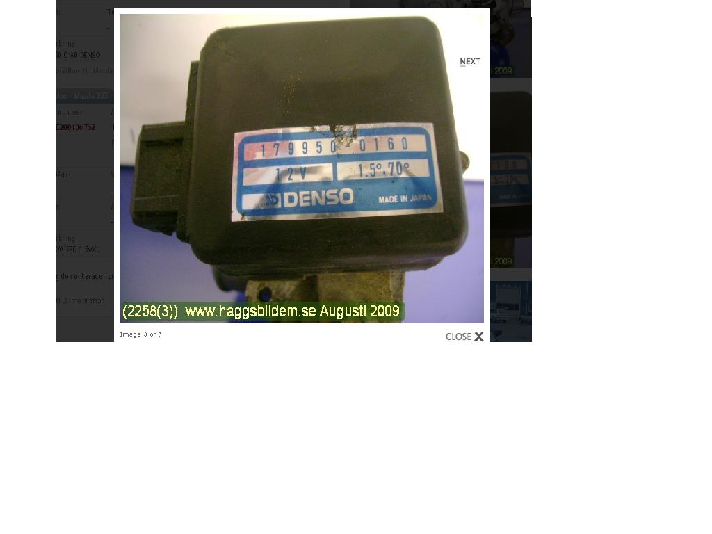

323 bg hb b6 1.6i yani enjeksiyonlu mazdam var tüpten dolayı gaz potansiyometresi bozuk ve parçanın üzerinde DENSO 179950-0160 yazıyor. İnternette arattığımda mazda toyota ve kia nın aynı parçayı kullandığı gibi bir durum çıkıyor ama toyota da :179950-0120 yazıyor
http://tov54.ru/index.php?option=com_comrade-catalog&art_id=2055397
bu adreste parçanın kullanıldığı arabalar yazıyor.
toyotanın parça numarasından internette arattığımda bu sitede :
http://www.oyyz.cn/showprd-35141/PY-TPS018-OE-89452-32020.html
bilgiler çıkıyor.
sizce bu parçalar eşdeğer mi?
Biri voltajı ( bariz ) diğeri de çalışma sıcaklığı aralığını gösteriyor olmasın ? Kalan rakamlar da  ( 179950 - 0160 / 179950 - 0120 ) parça numarası gibi
toyota da 170 tl depoda yok diyorlar, siparişle gelecek. mazda da ise 450 tl... arada baya bir fiyat varkı var, denemekte fayda var... teşekür ederim...
