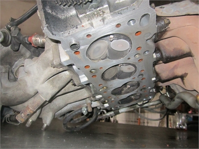

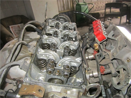

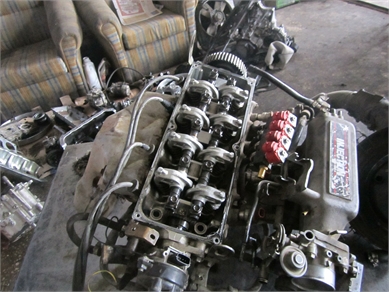

resimler... Otomatik iticili bu arada....

Resimler için teşekkür ederim ilk defa görüyorum bu motoru
teşekkürler...
güzel motor, 1.6 8 valf SOCH full enjeksiyonlu model.
