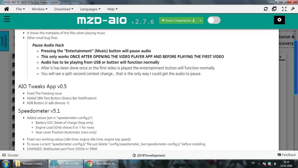

Araca yuklenecek uygulamayi nereden indiriyoruz ? Sadece exe halinde mi oluyor program ?
AIO tweaks diye bi aratın cikar, o uygulama kendi bir paket olusturuyor, sonra onu da usb belleğe atıp arabaya takıyorsunuz. Yeni versiyonunda AA yuklemeyi denemedim acikcasi ama teorik olarak diger ozellikler bu sekilde yukleniyorsa AA da ayni sekildedir.
6 saat önce, Holydao :
Mazda aio diye arattirdim bir sayfa cikti ordan indirdim. Bir setup indirdi onuda flasha attim bakalim yarin takacagim araca. İnsallah basarabilirim.
2 saat önce, Conqueror16 :
Setup'ı bilgisayara kurmaniz gerekiyor, aio bilgisayarda calisan bir program. O programi kullanarak cmu'ya kurmak istediginiz ozellikleri (android auto gibi) seciyorsunuz ve program size bir paket cikartiyor. O paketi usb bellege atip onu da araca takmaniz gerek.
18 saat önce, Holydao :
Aslnda pc ye kurmustum ama exeyi tiklayinca bir hata verdi dedim herhalde araca kuruluyor. Sımdı soylediginizi okuyunca tekrar denedim pc de soyle bir hata veriyor  "bootbox is not defined"

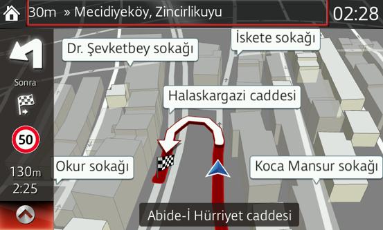

06.01.2018 at 01:14, baysezgin :
Navigasyon kullanan arkadaslarda arayuz nasıl acaba ? Bazen goruyorum binalar felan var cok hoş bir görüntü.Benim ekran ise cok basit geldi bana. Bir arkadas bulunduğun şehirle alakali olabilir dedi. Yani Ankara İstanbul gibi illerde navigasyon ekraninda binalari felan da gorebilirsin dedi. Ne dersiniz bu konuda?
Yani bu görüntüyü kastediyorum.
@baysezgin merhabalar.... Navigasyonun kendi ayarlarında 3D - 2D ayarları var onlardan bir deneyin objeler değişecekmi...
Birde o anda bulunduğunuz bölgeye göre objelerin detaylı görünümleri değişiklik gösterebilmektedir....
Mesela bendede Kiev şehrinin merkezinde giderken binaları çok güzel 3D detaylarını gösteriyor... Ara sokaklar yada Kievin merkezinin dışına çıkınca objeleri bir kutucuk haline dönüşüyor...
Aslında objeleri çok fazla detaylı gösterdiği bölgelerde navigasyon ekranı çok fazla kasma yapıyor...
14.01.2018 at 18:52, Conqueror16 :
Ayrıca cevaplariniz icin cok tesekkur ederim.
Hata konusunda birşey diyemedim, farklı bir kaynaktan indirmeyi deneseniz bir de.
https://mazdatweaks.com/
bu siteyi bir deneyin, eğer yine çalışmazsa farklı versiyon deneyin ya da bilgisayarınızın 32-64 bit olma durumuna göre uygun olanı indirip kurmayı deneyin.
2 saat önce, Holydao :
Bende bu siteden indirmistim zaten. Windows versiyonu bir tane sanirim ben gerci oradaki uc windows linkinden de indirip denedim sonuc ama ayni. Baska hangi sitede bulabilirim ki ?
15.01.2018 at 11:30, Sergio_01 :
Tesekkur ediyorum ayarlar tam ama dediginiz gibi sanirim bolgesel farkliliklardan hic uc boyutlu görüntü alamadim.Bakalim yakinda Ankaraya gidecegim Baskentte bari insallah tam kapsamli calisir ☺️
16.01.2018 at 00:10, Conqueror16 :
Baska forumlara da baktım ama aynı kaynağı paylasmışlar. Gelisme var mı?
4 saat önce, Holydao :
Yok dostum ayni problem devam ediyor. Hatayi biraz arastirdim ama pek birsey bulamadim oyle kaldi.
9 saat önce, Conqueror16 :
Bugun yarin vaktim olunca ben de deniycem kendi bilgisayarimda, karsilastiririz durumu.
Bir saat önce, Holydao :
Vallahi iyi olur dostum. Eger benim pc de ise sorun (ki oyle zannediyorum cunku baska kimse sikayet etmemis bu durumdan) baska pc bulup işi halletmem lazim.

22.01.2018 at 09:31, Conqueror16 :
Eski versiyonunu denedim ama çalışmadı, 2.7.6'yı indiriyorum şimdi onu da deneyeceğim.
2.7.6 sürümü çalıştı bende. Benim sistem 64 bit.
