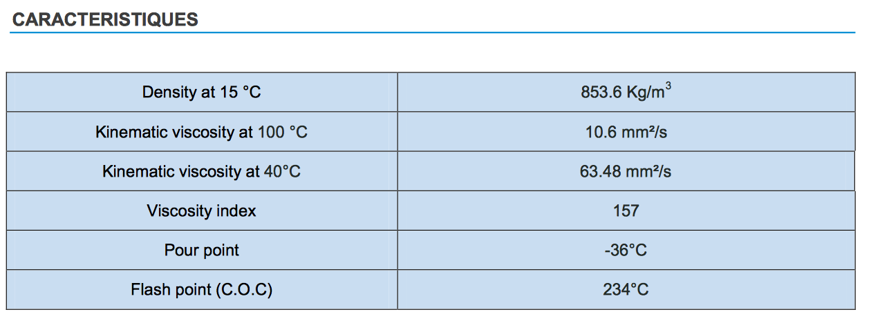

Urunun teknik ozellikleri:
Simdi yukaridaki yagin Total'de karsiligi olan Total INEO ECS 5W 30 (DPF) yagini inceleyelim
Ilgili urunun teknik dokumani yine PDF olarak asagidadir;
http://204.92.52.209/pdf/egypte/lubrifiants/Ineo%20EC3%205w30.pdf
SImdi'de bu yagin teknik ozelliklerine bakalim:
Yukarida net bir sekilde goruldugu gibi Mazda Originial Oil Ultra DPF 5w30 ve Total INEO ECS 5w30 yaglarinin teknik ozellikleri noktasi virgulune kadar birebir ayni , zaten Mazda yaginin da ureticisinin Total oldugu yine ilgili PDF'de net bir sekilde gorulmektedir.
Buradan yola cikarak Mazda Original Oil yerine ayni yag olan karsiligi Total yaglari kullanmak arasinda hicbir fark yoktur siz illa ambalaja para vermek istiyorsaniz secim sizindir.
Zaten bu diger butun firmalarda da boyledir , cogu markada firmaya ozel yag uretimi diye birsey soz konusu degildir, otomobil ureticileri kendi yaglarini uretmezler , tamamen pazarlama stratejileri cercevelerinde kendi ambalajlarini bastirirlar, yuzmilyonlarca euro para yatirip AR-GE calismasi yapan yag firmalari dururken , otomobil ureticileri dogal olarak yag uretim isine girmek istemezler.
Buyurun simdi siz de deginin hadi yag konusuna ,

Ilk olarak Mazda Original Oil Ultra DPF 5w 30 'dan baslayalim
Ilgili urunun teknik dokumani asagidaki PDF ' de bulunuyor (Ingilizceniz yok ise ceviride yapabilirim)
http://www.finol.ie/uploads/downloads/Mazda_Original_Oil_Ultra_DPF_5W30_Engine_Oil.pdf
Ureticinin TOTAL oldugunu PDF'in en altinda gorebilirsiniz
