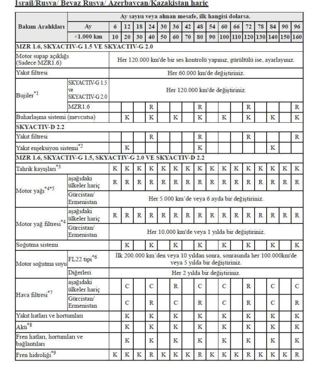

Servisle görüstüm bujileri dısardan alırsanız takabiliriz sorun yok dediler ama servisteki usta bizdeki denso bujilerle piyasadakiler arasında fark oluyor, denso servislere farklı piyasaya farklı buji veriyor bilginiz olsun kararı yine siz verin dedi.
66.000 km 'de bujilerin değişmesi elzem mi? Sizler kaç binde degistirdiniz ve nasıl degistirdiniz?
Hava ve Polen filtrelerini kendim dısarıdan alıp degistireceğim, yağ + yağ filtresini onlar degistirecek, rutin bakımını yapacaklar yine 1300 lira fiyat cıkardılar bunun icin artık onuda vereceğiz.
https://urun.n11.com/filtre-setleri/mazda-3-15-skyactive-g-mann-filtron-filtre-bakim-seti-2014-2018-P514170892
şöyle filtron marka 3 filtre bir arada buldum ve aldım.
Benim araçda 80 binde daha değişmedi bujiler. Servis bujilerin 80 binde değişeceğiniz söyledi siz niye 66000 de değiştiyorsunuz.
Diğer taraftan kitapçıkta 100 veya 120 bin diyordu sanırım. Bu sebeple buji değişimini yaza erteleyeceğim sanırım.
Servisi aradığımda bujilerin degişmesi gerekiyor bu bakımda dediler.  Aracımın km dahil tüm bilgileri onların elinde var.
Ben de bu bakımda bujileri değiştirmiyeyim ozaman.
@Omur_Karaman Aldığınız Denso bujinin parça kodu ile servisin sattığını karşılaştırın, aynı ise kodlar bujiler aynıdır.
Buji değişim aralığı benzinli Mazda 3'lerde 120bin km. Para kazanmak için erken değişim önerir servis., boşa değiştirmeyin bujilerinizi.

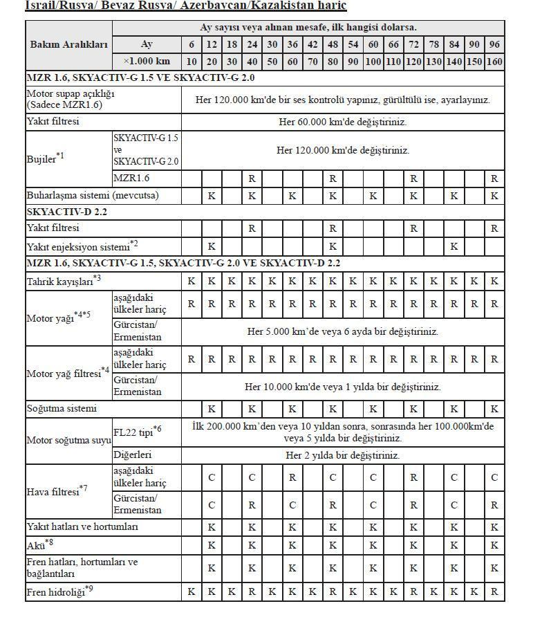

2015 Model Mazda 3 için normal şehir içi kullanımlarda uygun bakım aralığı kaç km'dir?  Araç kilometresi 115.000 de şuan
kitapçığa bakınca rutin bakımların 20.000 km'de bir olduğunu anlıyorum fakat herkes 10.000 km ve 6 ayda bir gitmiş, bu işin gerçeği ?Malum bakım fiyatları oldukça pahalılaştı bilgilendirebilirseniz sevinirim.
Kitapçıkta bakım 10bin km/6ay. Siz Avrupaya bakmışsınızdır, Türkiye farklı bir kategoride,
Garantisi bittikten sonra her 20.000 km de yada senede 1 değiştirmek daha mantıklı. Ben 7 yildir böyle yapiyorum.

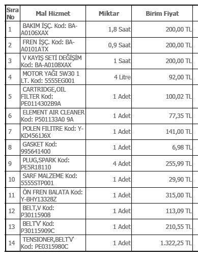

bir buçuk yaşındayken 29 bin km'de aldığım, aldığımdan beri de tüm bakımlarını her 10 bin km'de  130.000 km'ye kadar serviste yaptırdığım  tarafımca sürekli servis bakımlı aracımı servise yaptırıp yaptırmamaka kararsızım. ilk defa kararsızım bu arada. 140 bin is loading. bi de bu gece yarı açık garaja girerken arka bagaj kapağını direğe vurdum. tam da 140 bin gelmişken. tarifsiz duygular içindeyim:))
