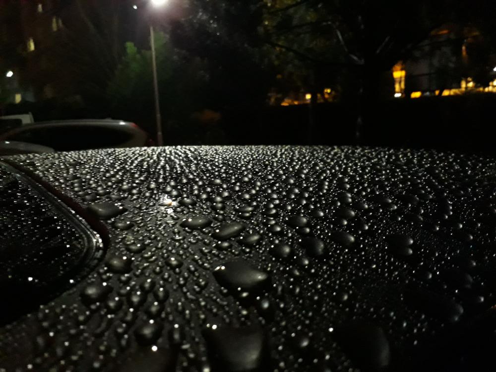

benim çözümüm arada bilindik ürünlerle kendim basit cilalar atmak. gayetten de iyi sonuç veriyor. sonax süper parlatıcı cila kullandım uzun süre cok da memnun kaldım. 35-40 tl. bi de nano parlatıcı cinsi var onu deniyecem o da 60 civarları.
bu arada yağmur sonrası park yerindeki tüm araclar kuruyken benim araba boncuk boncuk üzerinde taşıyor bütün suyu. bu iyi bir şey mi kötü bir şey mi bilemedim, iyi deniyor:)
hanım da arabaya ne yaptıysan yağmur artık bir tek bizim arabanın üzerine yağıyor galiba diye dalga geciyor da bakalım...

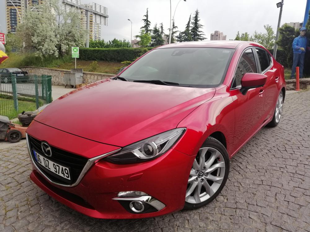

ben de sonax'ın kırmızı cilasından sipariş verdim hocam. bi de renklisini deneyelim bakalım.
1. Foto cilasız
2. Foto cilalı
tabi biri akşam üstü kapalı hava diğeri güneşli hava ama benziklik içi. Ufaktan bi parlama durumu var. Sanırım pastaya da gerek yok. Sonax’ın gri cilasını kullandım.
