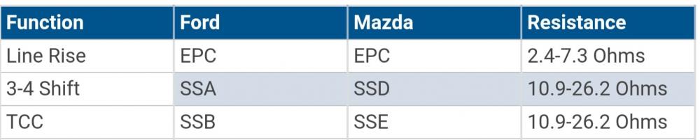

Arıza lambası yandı/söndü demişsin.
Kod P0772 miydi?
Değiştirmeyi düşündüğün solenoidlerden biri (resimde en sağda ki) bu koda sebep olabilir.
Masrafa girmemek için, mevcut solenoidlere önce bir direnç testi yapabilirsin. Yalnız direnç testini geçen solenoid, yine de kaçırıyor olabilir. Bir de basınçlı hava testi yapmak gerekir.
Elindeki solenoid demir tozlarından tikandiysa, temizliği kolay, ilacı beyaz ispirto ama sorun/durum, beyin denen kısımda, bu solenoidin uyguladığı basincla hareket eden yaylı valfde/yağ kanalında ise.......
Neyse.
20 derece/oda sicakliginda olması gereken direnç aralıklarını diğer resimde görebilirsin.
 p0772 kodu ile değiştirme selenoidi E takılı kalmış arızası vardı daha sonra hiç vermedi bu arızayı sadece geçişlerde arada bir hissettiriyor ya almadan önce bir söküp direnci ölçüp ona göre hareket edecem yada alıp direk iki selenoidi de yağ filitresinide değiştirip yağını süzüp deneyeceğim çünkü yağı iyi durumda rengine kokusuna baktım
Sorun ya bu solenoidin kendisinde (bence demir tozlarından, manyetik kısmı tıkalı) ya da daha önce dediğim gibi basınçla on/off yaptığı yaylı valfte/kanalda. Arıza ışığı ilk yandığında yanındaki diğer solenoid ile yer degistirseydin ve bu sefer farklı bir kod verseydi sorunun kesinlikle bu solenoidden kaynaklandığını soyleyebilirdik. Arızalı ateşleme bobinini, başka silindirdeki bir bobinle değiştirmek gibi düşün.
Direnç testini bir de solenoid sicakken yapman gerek. Ayni şanzımanın içindeki ortam gibi 65-70 derece olmalı. Mikrodalga da halledebilirsin.
Aslında benim düşüncem selenoidinde sağlam olduğu arada bir yapıyor olması ve sıcakken nerdeyse hiç yapmıyor olması dediğiniz gibi yağ içerisinde metal tozu olduğu ve arada bir döngü içinde selenoidde takılmaya yada geç iletime sebeb olması ama emin değilim sorunun beyinden olma ihtimali varmı diyede düşünmüyo değilim

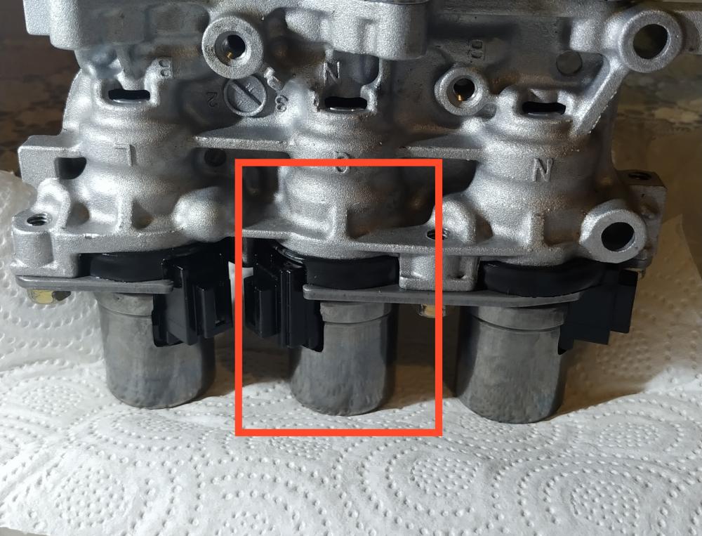

Abi bizde 2. Vites selenoidi hangisidir
52 dakika önce, Serkanm3 :
Canlı canlı göstermek gerekirse, budur.
Manuelden de konfirmesi, 2. resim.
