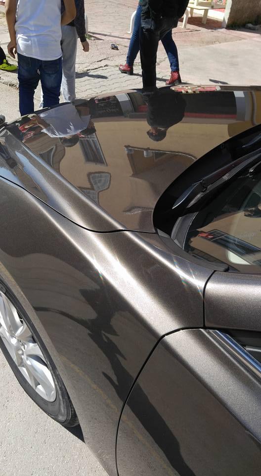

araç parlıyor ama ben millet gibi kendimi görüpte karşısında fotoğraf çekilmedim :D
bu arada yapılan işlemler sırayla
çizik ve hare giderme
silikonsuz olarak pasta ve cila işlemleri
ipa ile yüzey yemizleme,
msr fix ile seramik kaplama
ön kaputta komple filmli o yüzden ön kaputta seramik yok ön tampon üstünde de aynı şekilde seramik yok
birde araç sadece parlamıyor yanıyor desem yeridir fotoğraf çekimlerim olunca tekrar atarım parlaklığını görürsün :D

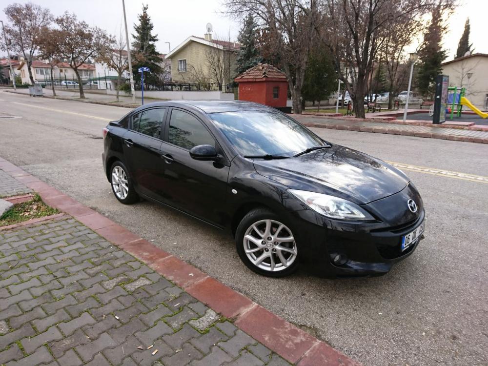

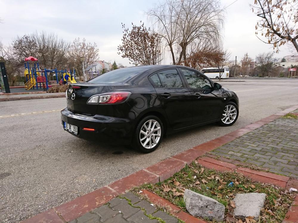

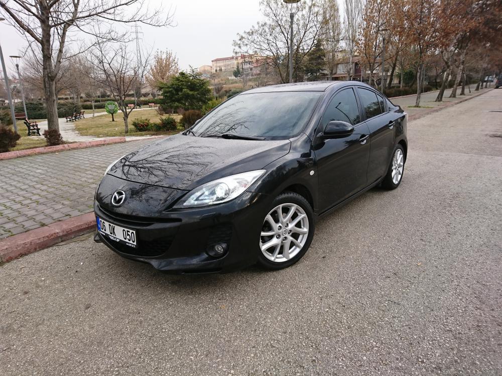

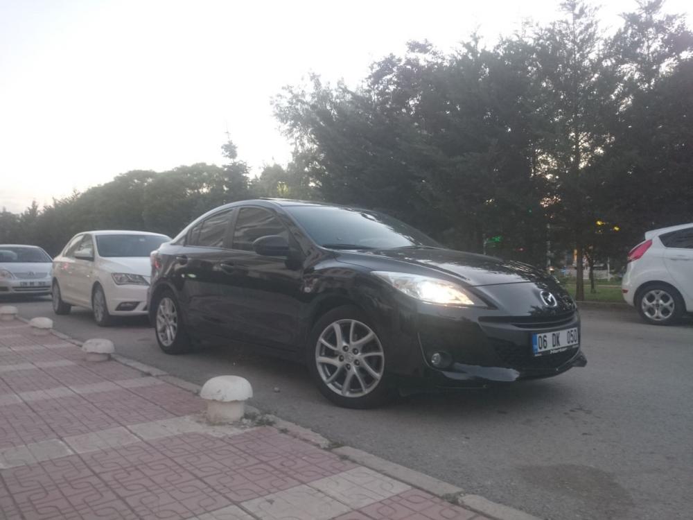

Bu işlere merakı olan biri, standart bir yerdeki yapılan bir işten daha iyi sonuçlar çıkarır bence. Araç sahibi kadar özenemez, araç sahiplerinin en büyük sorunu yeterince steril ve yeterince ışığa sahip bir ortam bulamaması. Seramik dediğiniz gibi aslında altında ne varsa onu gösteriyor, daha parlaklaştırıyor. Dediğiniz marka ilk etapta iyidir ama uzun vadede parlaklığını koruması, hidrofobikliğinin ne kadar sürede kaybolacağı ve çizilmelere karşı dayanıklılığı bilindik, isim yapmış markalarla bir olamaz diye düşünüyorum. Ancak belki aradaki fiyat farkına göre daha faydalı bir üründür, ona birşey diyemem. Benim eski aracın uygulamadan yaklaşık 6 ay sonraki hali fotoğraflarda ( 6 ay sonra sattığım için daha güncel fotoğrafı yok maalesef :) )
