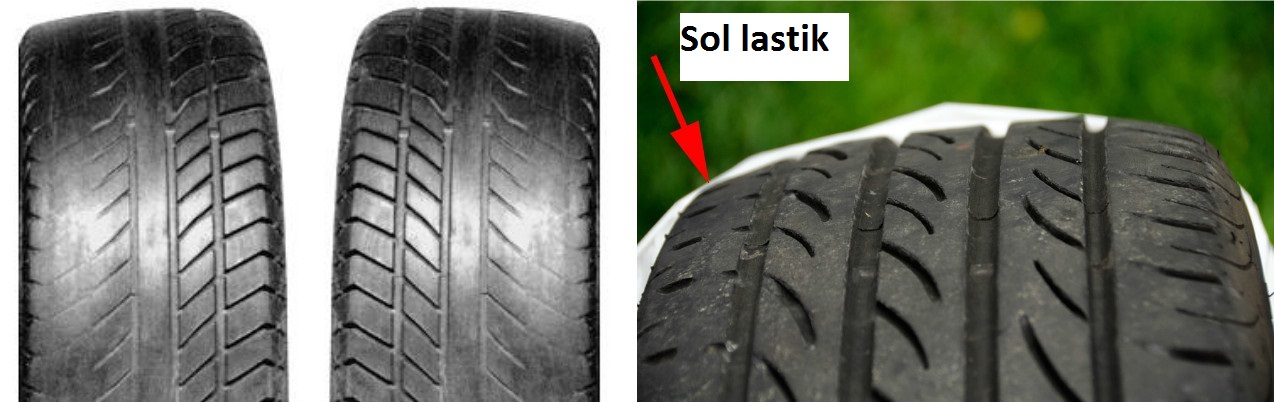

Negatif kamber (negative camber) durumunda içten dengesi aşınmış sol ve sağ lastikler
Son zamanlarda abartılı negatif kamber uygulanmış araçları yollarda görmek mümkündür. Ancak bu uygulamanın belli bir dereceye kadar viraj hariç bir yararı olmadığı gibi hem lastiğin dengesiz aşınmasına neden olur hem de trafik güvenliği açısından tehdittir. Ayrıca düz gidişte performansı düşürür. Abartı şekilde dışarı çıkmış bir lastiğin uzak bir ihtimalde olsa çok yakın geçişlerde diğer araçlara sürtme riski de vardır. Böyle bir sürtme sonucu olarak da farklı dinamikler ortaya çıkabilir ve kazaya neden olabilir.

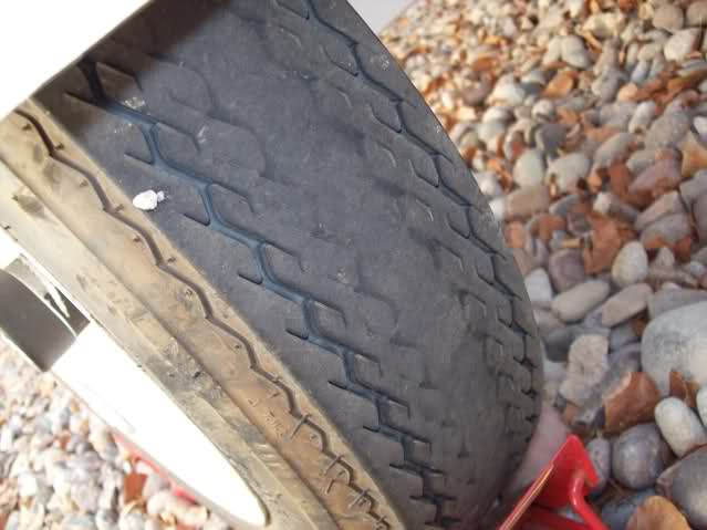

Pozitif kamber nedeniyle dengesiz aşınmış lastikler

Aynı aks üzerinde bulunan lastiklerin ön kısımlarının her ikisininde içe doğru birbirlerine  dönük olması durumuna İç Toe (toe-in) denir.  Bu durumda lastik tabanı dıştan içe doğru açılı bir şekilde düzensiz aşınır.  Dış Toe (toe-out)durumunda ise aynı aks üzerindeki lastiklerin ön kısımları dışa doğru bakmaktadır ve lastik tabanları içten dışa doğru düzensiz aşınır.
Toe açılarının hatalı olması sonucu;
  • - Toe In durumunda lastik tabanı içten dışa doğru açılı bir şekilde düzensiz aşınır.
  • - Toe-out durumunda ise lastik tabanları dıştan içe doğru düzensiz aşınır.
  • - Gücün yere aktarılmasında sorun oluşur ve güç hissi azalır.
  • - Yakıt tüketimi artar.
  • - Yol tutuş problemleri gerçekleşir.
  • - Süspansiyon zorlanır.
Akılda kalması açısından şöyle bir bağlantı da kurulabilir. Toe iç (in) ise lastiklerin dışı, Toe dış (out) ise lastiklerin içi aşınır. Yani Toe tipi ile aşınma ters yönde gerçekleşir. Sonuçta Toe açılarının yanlış olması araç için bir sorundur ve sonucu olarak da performans kayıpları ve tüketim artar.

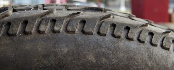

Toe-In aşınması
Toe Out aşınması

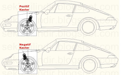

Bu temel örnek sonrasında otomobillerdeki kaster açısına geçelim. Araç üzerindeki ön tekerleklerin bağlı olduğu amortisörlerin konum açısı burada belirleyici olmaktadır. Bu amortisörler tekerleğin merkezinden yere dik olan eksenden sürücüye doğru yatıksa "Pozitif Kaster", aracın tamponuna doğru yatıksa "Negatif Kaster" ve yere dik ise "Sıfır Kaster" durumu söz konusudur.
Kaster açılarının değişmesi sonucu araç üzerinden süspansiyon konumu
Kaster açısının değişmesi direksiyon ekseninin lastiğin yere temas ettiği nokta arasındaki konumun değişmesine neden olmaktadır. Bu değişiklik aracın yol tutuşundan, direksiyon hakimiyetine ve lastiklerin aşınmasına kadar birçok farklı dinamiğin etkilenmesine neden olabilir. Bu nedenle ihtiyaç halinde bu açının konunun profesyoneli kişilerce ayarlanması gerekir. Bisiklet ve motosikletlerde pozitif konumda olan bu açı otomobillerde model göre sıfır veya bir miktar pozitif seçilir.
Açının önemini ise yine günlük bir örnekten ve herkesin bisiklet tecrübelerinden aktarabiliriz. Bisikletin gidonu pozitif bir şekilde değil de negatif bir şeklide olsaydı hem bisikleti düz yolda sürmek hem de virajlarda dönmek oldukça zor olabilirdi. Ayrıca ön tekerleğin zıplama-sekme ihtimali de artardı. Pozitif kastere sahip olan gidon sayesinde lastiğin yere temas noktası direksiyon ekseninden geride kalır. Bu sayede de sürüş ve direksiyon hareketleri çok daha rahat gerçekleşir.
Pozitif kaster- sıfır kaster- negatif kaster
