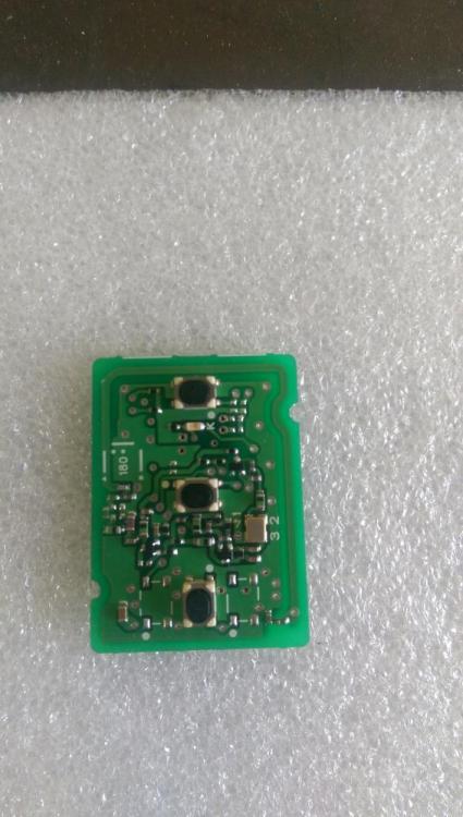

Sükunet akımı neredeyse sıfır microamper olmalı. Kumanda devresi fotoğraf varmı, bi baksam?
Servet
Tamamdır, bakalım neler var sistemde, birde boşta ne kadar akım çekiyor, aktif ilen ne kadar çekiyor. Onları da öğrenirsem birşeyler çıkabilir.
İlave, durduğu yerde mi bitiyor pil, yoksa aktif kullanılan kumanda mı?

Bu arada vakit bulup, fotoğraf çekemedim daha ama aklımda servet abi
Elde havya, kenarda demli çay, önümde Captan Black hazır olda bekliyorum :)

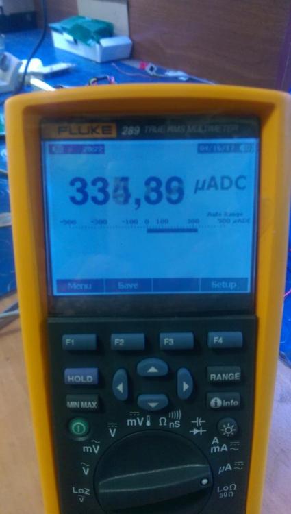

Servet
Şimdi, 0.3 ma uykuda çektiği akım. Olması gerektiği gibi. Tuşlara basınca kaç oluyor, birde ölçü aleti telmaşa. Ben gelip alayım çöpe atayım size zahmet olmasın
