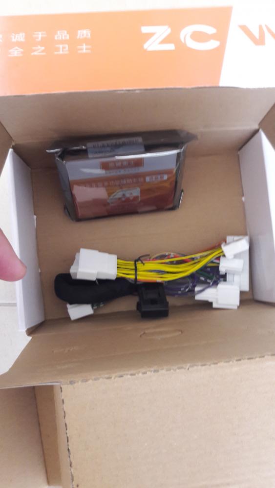

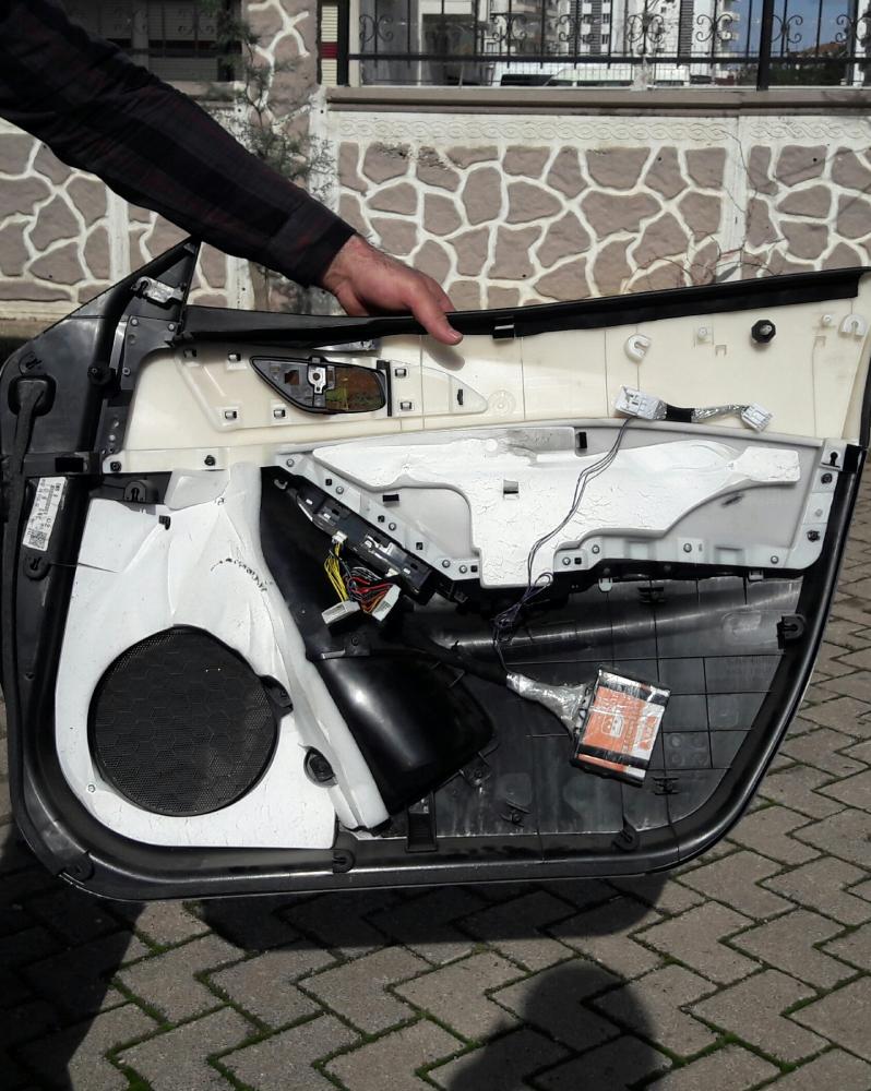

Bende sipariş verdim 15 gün içinde geldi. Taktım sıkıntısız çalışıyor. Çok güzel çok kaliteli. Mustafa beye çok teşekkür ederim, çekmiş olduğu video sayesinde zorluk çekmeden taktım sadece modülü taktiği yerde kablolar sıkıştığı için ben karşısına taktım fotosunu paylaştım. (Taktıktan sonra Şöför tarafı zaten otomatik olan cam otomatiği devrede değildi camı sonuna kadar elim düğmedeyken kaldırıp indirdim 3 saniye kadar elim düğmede sıkıştırdım ve oldu. Mustafa beyin aldığı satıcıdan aldım 2 çeşit ürün var arada 3 dolar kadar fiyat farkı var arada fiyatlar değişiyor. Sanırım 2 modül arasındaki fark şöyle.
