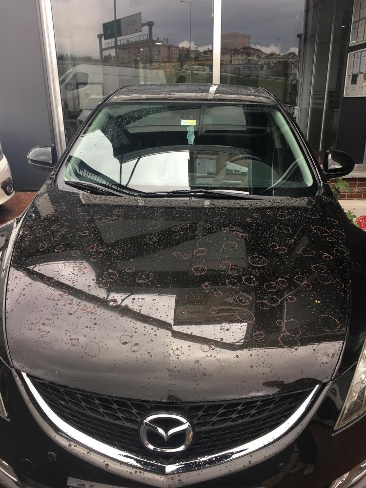

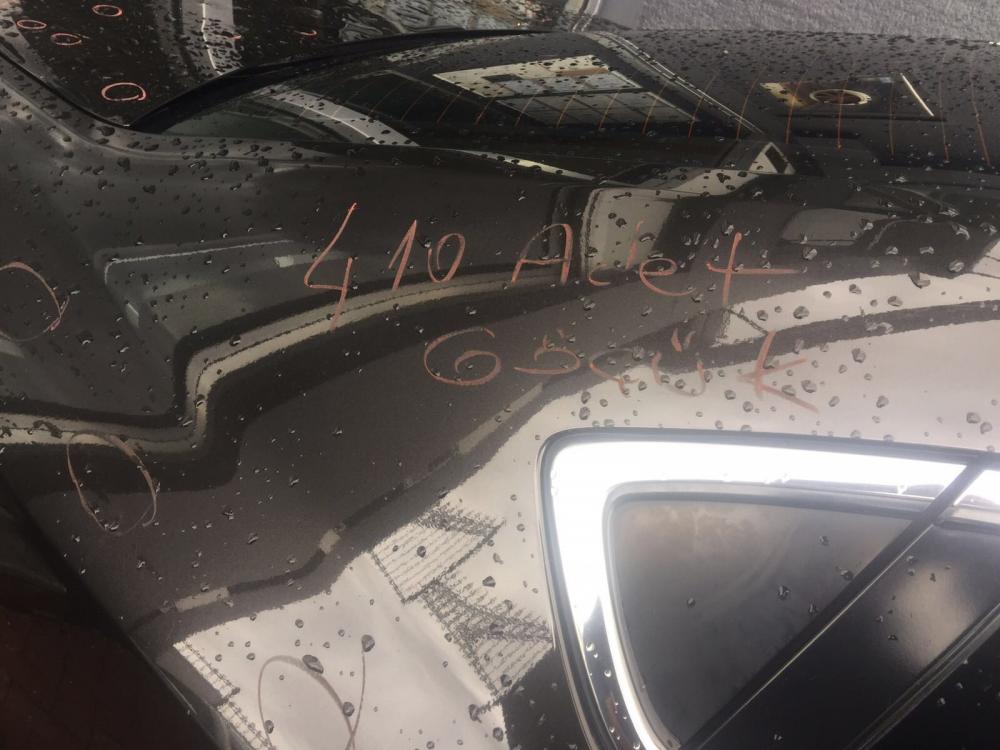

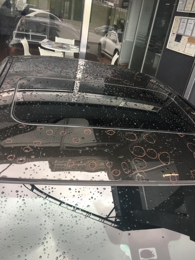

27 Ağustos 2017 tarihinde İstanbul'da ciddi bir dolu yağışı oldu ve park halindeki 2014 model Mazda 3 Sedan aracım ciddi hasar gördü. Tamiri için ancak 17 Ekim günü sıra geldi ve aracı bugün teslim aldım. 6.163,75 tl. tamir masrafı kasko tarafından ödendi. Araç tam bir rezalet durumda. Göçükler doğru dürüst düzeltilmemiş, düzeltilmeye çalışılan yerlerde boyalarda kabarma, hatta görebildiğim bir yerde boya tamamen kalkmış ve paslanma başlamış. Kozyatağı Damla'da tamir gördü. Birkaç sorum olacak. İlgilenenlere şimdiden teşekkürler.
1- Servisin dediğine göre boyasız göçük tamiri böyledir, tamamen düzelme olmaz. Doğru mu? Göçük hasarı gözle fark edilmeyecek şekilde düzeltilemez mi?
2- Eksperin göçükleri belirlerken yuvarlak içine almak için kullandığı lacivert kalemin izlerinin yarısından çoğu duruyor ve çıkartılması imkansızmış. Tinerle bile denemişler. Hata kimde ve ne yapılabilir?
3- Aracın siyah olması sebebiyle, muhtemelen denenen tiner sonrası boyası iyice matlaşmış. Aracı komple boyatmanın maliyeti nedir? Boyatırsam satarken sorun olur mu? Boyayı kasko karşılar mı bu sebeplerden? Boyatmak mantıklı mı?
4- Kumanda pilini geçen ay değiştirmeme rağmen (Duracell) pil zayıf diyerek 32.59 tl, pil masrafı eklemeleri ne kadar etik? 70 lira da yapılamayan korna sırf açıldı diye eklenmiş. (Mazda iyi de, çevresi kötü)
5-İstanbul Anadolu Yakası'ndaki Mazda sahipleri tamir ve bakım için araçlarını nerelere götürüyor? Yetkili servis olmak zorunda değil, yeter ki iyi olsun.

2- aseton ile ufak dokunuşla bir deneyin. asetonlu pamuğu ilgili bölgeye fazla bastırmadan hafifçe uygulayın hemen ardından kuru pamuk ile silin.
1- Geçmişte dolu göçüğü için değil ama diğer göçükler için yaptırmıştım. eğer köşelere denk gelmiyorsa mükemmele yakın onarım sağlanabiliyordu
Onderozturk
Benim araçtada dolu sonucu oluşan kaporta hasarı vardı, merser serviste yaptırdım ve çok memnunum, hiçbir göçük vs... kalmadı.
kindness
1- Dolu hasarları çok başarılı şekilde düzeltilebiliyor. Bizzat 1-2 araçta öncesi sonrasını inceleme şansım oldu. Dolu izlerini bulamadım.
3- Boyatmak kesinlikle mantıklı değil. Matlaşan boya pasta-cila yada çeşitli bakım ürünleri ile kendine getirilebilir.
 4- Pilin değişmesini istemiyorsanız keşke iade etseydiniz. Neticesinde sizden onaysız birşey yapılamaz.
Madem beceremeyeceklerdi yazık günah o kadar paraya. Bir de yetkili servise güvenilerek veriliyor bu araçlar.
Ne diyeyim, itirazınızı yapın nereye yapacaksanız. Servisin kapısından çıkmayın, gerekirse Mazda Türkiyeye ulaşın.
Sakın boyatmayın aracı, polisaj cilalamayla ilk günkü haline döner.

3 saat önce, alper34 :
*100lerce dolu hasarı almış ve 2 camı patlamış, tanınmayacak haldeki sıfır km aracın, tekrar sıfır km olduğuna şahit oldum. gördüğüm en ağır hasarlı araç idi ve gazetelere çıkacak haldeydi.  dolu hasarlarında çözüm oranı %99,9
*Marker kalemler alkol bazlıdır.  1 damla kolonya ile bile çıkabilir.  tinerle silmek  otomotiv ve boya sektöründe cinayettir.. yanlış anlamayın ama bunu yapan da  sizi karşısına alıp söyleyen de meslek ile alakası olmayan insanlardır..
bence kaskonuzun experi ile de görüşün..  hukuki yollara başvurun
korna etik olmamış
yetkili servis  merser  tecrübelidir..
