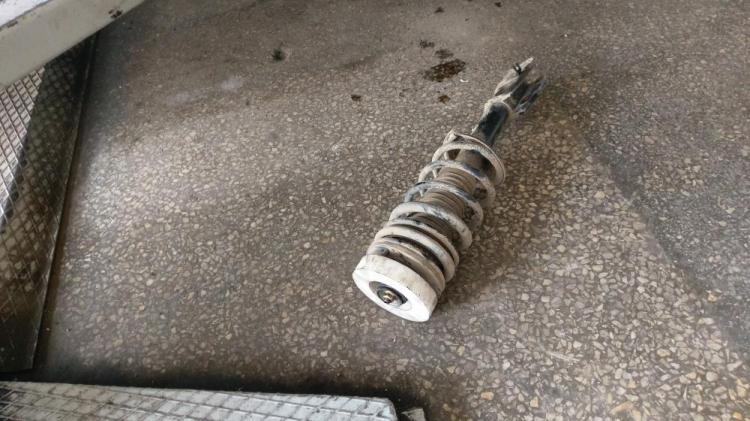

Arkadaşlar herkese merhaba.ben aracımı biraz yerden yükseltmek istiyorum. Sebebi ise tek başıma sorun olmuyor ama hanım vs..olunca altı setlerde vs... sürtüyor ve tabi o sırada içim eziliyor.bunu nasıl yaptırabilirim.?ustanın biri bakma zahmetinde bile bulunmayarak yayların özelliğini yitirmiştir değiştir başka bişe yapmana gerek kalmaz dedi.sizin desteğinize ihtiyacım var; bunu nasıl yaptırabilirim?saygılarımla herkese iyi forumlar kazasız belasız sürüşler.

Kestamit veya fiber takoz yapılacak. 2 cm fazlasıyla yeterli olur. Amortisör tepelerine takılacak, amortisör vidaları uzatılacak

Torna işi yapanlar halleder. Sanayide sök tak yapan yer var ise söksün amortisörleri. Kule yerlerine göre işlem yapılacak

Yay ile yükselme yapılacak ise amortisörde değişmeli. Stok boyu sıkıntı yapabilir

Anladım servet abi yay işe girmek mantıklı deil bu durumda.o zaman tornacıyla bi görüşeyim bakalım inşallah.cevap veren ilgilenen herkese çok teşekkür ederim Allah razı olsun..

Arkadaşlar en iyisi servet abinin dediği gibi sanırım yayların altına tornada ayarlatmak..
