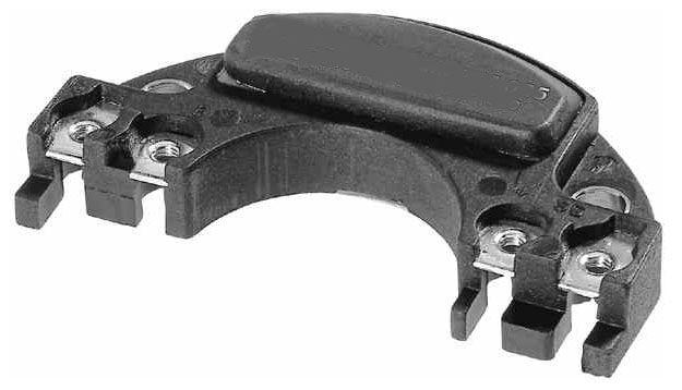

Mitsubishiler orijinalinde kullanılan parçadır.
Çıkmacı veya servislerden temin edebilirsiniz.

arkadaşlar dün gece tatvanda caddede dolaşırken aniden araba stop etti vede çalışmadı arabamı o sırada benzinde kullanıyordum , neyse aracı kenara aldık evden kardeşimi çağırdım geldi marşa bastı ateşleme bobininden hiç bir şekilde ateşleme olmadığını gördüm yani bobin tamamen gitmiş şu an ateşleme bobini temin etmeye uğraşıyorum vede bu haftavsonu pazar arabam bana çok gerekli acil destek istiyorum pazar gününe kadar bu parçayı temin edebilmem için önerileriniz nelerdir kargo önemli değil parasını bilgisayar üzerinden istenilen ibana gönderebilirim vede otobüse verilip bana ulaştırılabilir, ACİL  yardım .....!!!!!
Arkadaşlar ben bu gün tüm parçaları denedim , denemem şöle oldu önce bir oto elektrikçisi arkadsaşı aradım dükkanını açtırdım sonra iş yerinden bir arkadaş var mazda sedanı var 1992 model , kendisinden rica ettim arbasını sanayiye getirdi sırasıyla bobinden başladım denemeye zaten hepsi sökülüydü bobin sağlam , distribütörün içine geçtik ateşleme modülüne bağlanan küçük bir elektronik parça var oda sağlam , en son ateşleme modülünü denedim malesef arızalı çıktı , yani sorun ateşleme modülünden kaynaklanıyormuş tabii burada temin edemedim , arabam sanayide yatıyor en kısa sürede temin etmem gerekiyor, sanırım servisten alacam , varsa tabii. parçanın resmi bu.
Evet modül sorunuyla iligili gelişemeleri yazmak gereği duyudum , mevcut sorunlu modülü tespit ettikten sonra temin etmek için önce servisi aradım fakat ellerinde bulunmayan bir parça olduğu vede yurtdışından gelebileceği sölendi 530 tl fiyat verildi. parça orjinal parça tabii, bu arada parçanın gelmesi epey bir zaman alacağından sipariş vermedim yan sanayi alma yoluna gittim 70 tl ye yan sanayisini aldım dün batman dan , otobüsle bana ulaştırdılar, akşam arabama taktım vede aracım şu an sorunsuz bir şekilde çalışıyor, bölede devam etmesini diliyorum. Bu tip problemi yaşayan arkadaşlara önerim şu Bobin , Ateşleme Modülü vede Distribütörün içinde böle tırnak kadar siyah ,üstünden ikiş kablo çıkan vede modülün sol tarafına bağlantısı olan elektronik bir parça var yani toplamda 3 parça iyice kontrol etmeden sakın rasgele değişmeyin , genelde sadece modül gidiyor.
gürhan abi, bu konuda yan sanayi almayın geri aldığınız yere gidersiniz diye defalarca söylüyorlar. mitsubishi ve kiaların orjinal dist.leri mazda 323 lere uyumn sağladığını yazmış arkadaşlar. inşALLAh aracında dist. dayalı sorun yaşamazsın bir daha. ama diğer japon araçların orj. dist.leri mazda 323 lere birebir uyum sağlıyormuş.
sayın sistempro haklısınız ama mitsubishinin veya kianın hangi modelleri uygun sölerseniz açıp servislerinden fiyat alırım, ayrıca o parça acil lazımdı bana o gün yani bekleyecek zamanım yoktu tabiki orjinal bulursam alırım yedek kalır.
