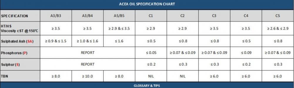

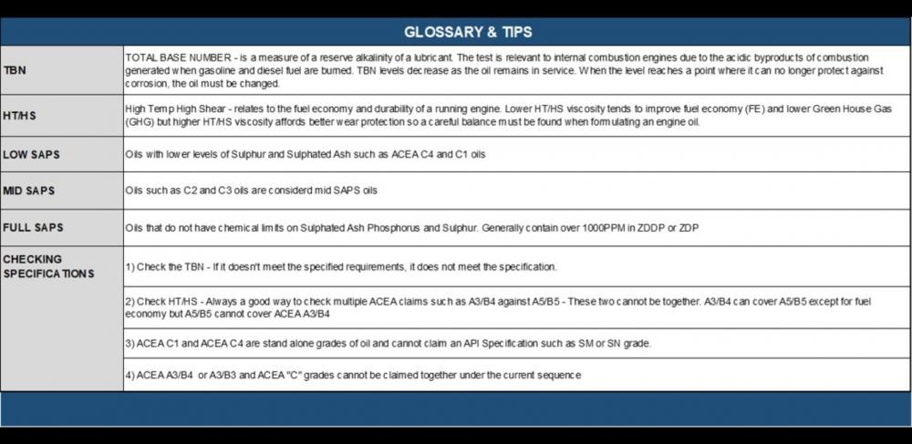

A3B3B4 ile A5B5 arasındaki fark aşağıdaki resimdeki gibi.

Bundan önce kullandığım yağ helix hx8 5w40 A3B3B4 idi, markadan mıdır bilmem ama castrol a5b5e göre motor sesi gerçekten farkedilir biçimde fazla idi. Hx8 olduğu için olabilir. Shell alınacaksa Ultra prolardan kullanmak lazım. Şimdi motul Econergy a5b5 var ve ses epey farketti.
Asıl merakım a5b5 yerine c2 kullanabilir miyiz.  a5b5 yağlar ile c2c3 yağlar arasındaki temel farklar hths ve saps değerleri. Çok araştırmama rağmen a5b5 yerine c2 kullanılabilir mi net bir cevap bulamadım.

Kitapçıkta muadillerini yazması lazım aslında. C2 aynı şartları sağlıyor gibi ama kitapçığa bakmak daha iyi.
Özel Filtre Donanımlı Benzinli ve Hafif Hizmet Dizel Motor Yağları ACEA Kalite Sınıflandırılması:
C1: Kasım 2004 tarihinde yayınlanan, ACEA B5 şartnamesini sağlayan, düşüksülfatlanmış kül, fosfor (0,05% max), kükürt özellikli ve 2,6/2,9 HT/HS şartlarını karşılayan yakıt tasarruflu motor yağı.
C2: Kasım 2004 tarihinde yayınlanan, ACEA B5 şartnamesini sağlayan orta seviyesülfatlanmış kül, fosfor (0,07%-0,09%),kükürt özellikli ve 2,9 HT/HS şartlarını karşılayan yakıt tasarruflu motor yağı.
C3: Kasım 2004 tarihinde yayınlanan, ACEA B4 şartnamesini sağlayan, orta derecesülfatlanmış kül, fosfor (0,07%-0,09%), kükürt özellikli ve 3,5 HT/HS şartlarını karşılayan, MB 229,31 şartnamesi ile uyumlu motor yağı.

Acea’nın c spesifikasyonu dpf için. Yani son egzoz gazı işlemi olan araçlar için. Hths oranları ve düşük saps belirleyici faktörler.
Mesela total’in 4 tane 5w30 yağı var. 3’ü ineo 1’i quartz 9000. ineo’lar c spesifikasyonlu, quartz 9000 api a5 ve sl. C spesifikasyonu yok.
Tercihen quartz 9000 seçerek c spesifikasyonuna bulaşmadan gerekli yağı koymuş oluyoruz. Ama c spesifikasyonu daha mı iyidir kötüdür bilemem. İyidir heralde :)
