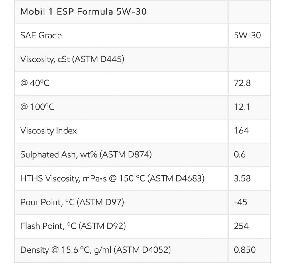

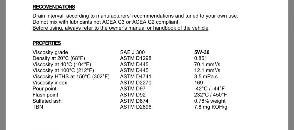

Motul güzel tamam da testlerde akıcılığı ( viskozitesi) castrol ve mobilden iyi değil. 3 yağın da 5-30 ları karşılaştırılıyor, en iyisi castrol çıkıyor mesela. Linkini bulursam paylaşırım.
Yüksek HTHS’ye sahip yağlar arasında da bir dayanıklılık kıyaslaması yapmak gerekirse, mpa.s değerleri kıyaslanabilir. Ama genel olarak 100 derecedeki cSt cinsinden viskozite değeri HTHS değeri ile orantılı olacaktır.
Mobil 0w-40 ile motul 5w-40 örneğinde iki yağın 100 derecedeki cSt değerleri arasında da HTHS değerleri ile aynı doğrultuda bir fark vardır.
Sonuç olarak, gerek 100 derecedeki viskozite değerleri, gerekse 150 derecedeki HTHS değerleri bize özellikle yüksek ısıda yağın işlevselliği, dayanımı ile ilgili bilgi verir. Esasen 150 derecedeki dayanım bizi daha çok ilgilendiriyor. Mesela Amerikan pazarındaki mobil 1 0w-40 ın teknik özellikleri ( mobil ve castrol ülke ülke aynı mal olduğu halde, özelliklerini değiştiriyor! 😞
