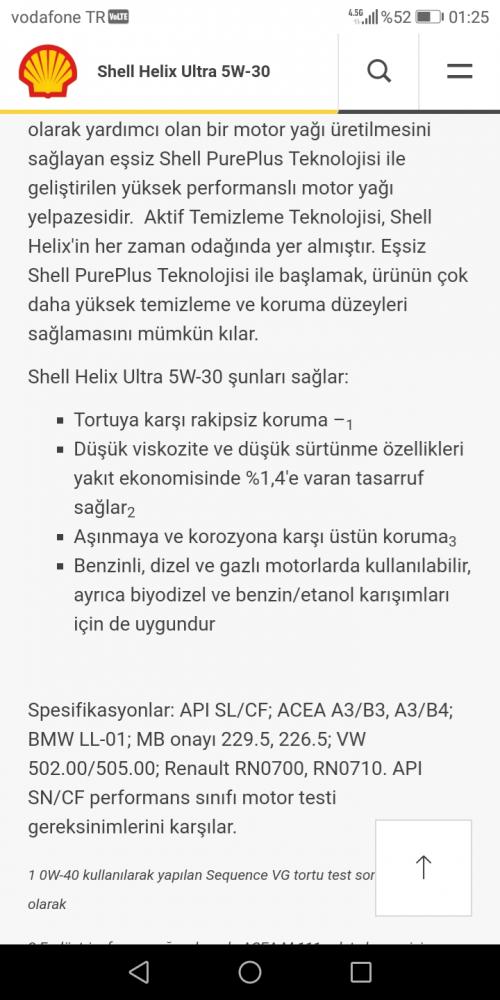

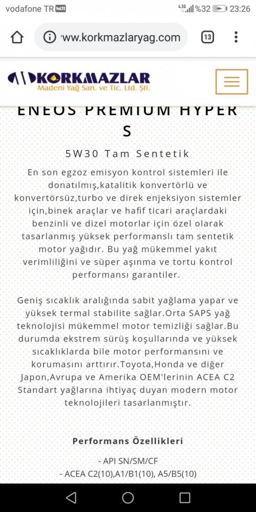

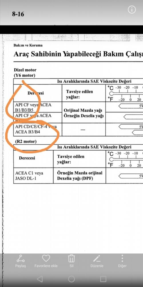

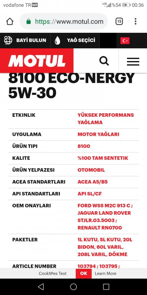

Hocam şimdi kitapcığın fotosunu atıyorum. Burada orjinal yağ için api cf istemiş. Alt kategoride yani diğer yağlar için  ise api/cd/ce/cf_4 demiş. Şimdi ben bu seçimde dexelia dışındaki yağlarda api/cf sertifika onaylısını aldığımda uygun yağ almış oluyor muyum? Yoksa api/cd/ce/cf_4 yada acea b3 b4  tamamı yazılı şekilde mi olacak.
Altta eneos un hypers yağını koydum. Orada ise api _sn/sm/cf yazıyor. Haliyle bunu api/cf olarak kabul edebiliyor muyuz?
Kitapçık ve eneos hypers 5w30 un özellikleri karşılaştırıldığında kitapçıkta yazılı yağın özelliklerini eneos 5w30 hypers bu özelliği karşılıyor mu çünkü sadece apş sertifikası var b1 b3 b5 sertifikaları hiç biri yok.
Aşağıda ise motulun api cf sertifikası olan 8100 eco nergy 5w30 yağını koyuyorum. Bunda ise b5 sertifakası var ama yine aranan acea b1 b3 b4 sertifikaları yok. Motulun bu yağı mı daha uygun olur aracım için yoksa eneos mı?
Ki altta ise shell helix ultra 5w30 yağını koyuyorum. Değerlerine bakıldığında mazdanın kitapçığında yazılı api cf ve acea b3 b4 sertifasyonları komple var. Sertifikasyonlar dikkate alınınca en mantıklısı da bu gibi duruyor. Tabi bu şekilde teknik konularda  benim pek bir bilgim olmadığı için basit mantık da yürütmek istemiyorum. Bu yağı önerir misiniz peki  hocam (motul eco nergy veya enoes hypers yerine)
Özetle : aracın kitapcığını ekledim hocam aranan Sertifikasyonlar gözüküyor. Arada kaldığım yağlardan hangisini önerirsiniz?
1- 8100 motul eco nergy 5w30
2- enoes hypers 5w30
3- shell helix ultra 5w30
Son olarak aşağıda kitapçıkta bir kısım daha koyuyorum. Orada da düşük kül özellikli yağları tercih edin demiş.  Bu eneos hypers veya 8100 motul eco nergy nin veya shel ultra helix in düşük kül özellikli olup olmadığını nasıl anlarız?
Bu konunun üstüne çok gittim, yukarıda fotolarını attığım yağlar arasımda kaldım. Ama castrol magnatech 10w40  aracın titreşimini çok arttırdı. Yağın daha çok yeni olmasına rağmen. bi kaç bin sonra direk değiştireceğim. Şimdiden saygılar

Çok fazla detaya boğulmuşsun. 🙂
Zaten 10w40 yağ seçimi doğru bir tercih değil. Bariz bir yağ eksiltmen yoksa, 5w30 kullanman gerekiyor. Kaldı ki eksiltme olsa bile hadi 5w40 kullanırsın. 10w soğuk motor için gereksiz kalın...
Şu tanımı yapıştırayım öncelikle;
ACEA (Association des Constructeurs Européens d’Auto mobiles), 01.01.1996’dan beri resmi olarak CCMC yerine geçmiştir. Bu organizasyon Avrupa spesifikasyonlarına göre motor yağlarının kalitesini tanımlamaktadır. ACEA sınıflandırmaları benzinli taşıt araçları için A1, A2, A3 A5 kısaltmalarını kullanmaktadır. B1, B2, B3, B4, B5 kısaltmaları dizel motorlar için kullanılır. Euro 4 standardı ya da daha üstü için, egzoz gazı son işlemli (yani is parçacığı filtresi) benzinle veya dizel motorla çalışan taşıt araçları için Düşük SAPS veya Orta SAPS adlı yağlar bulunmaktadır. Bu yağlar ayrıca C1, C2, C3 veya C4 tanıtma kodlarını taşırlar.
Kısaca A kısatlmaları benzin; B kısaltmaları Dizel; C kısaltmaları DPF li araçlar için önemli. Teknik olarak Api standardı yönünden C2/C3  olan bir yağ alıp geçebilirsin. Gerisine çok fazla takılma.
Motul X-CleanFe C2/C3 ü ve SN/CF yi karşılıyor.
Liqui moly Toptec 4600 C3 SN/CF yi karşılıyor.
(Liqui sitesinde önerdiği yağ SpecialTec, ama onda Acea C kodu yok, B5 olarak onaylı. O yüzden 4600 almıştım ben.)
Motul tam sentetik, Liuqi Moly yarı sentetik.
Aracın dizel, DPF li olduğu için B3-B4-B5 den önce C2-C3-C4 sınıflandırması önemli. Bu kadar detaya bakmak istiyorsan bunu göz önünde bulundurmanı tavsiye ederim. Ama o kadar da gözünde büyütme. Bizimle aynı motoru kullanan Ford FMY diye Opete yaptırılan yağı kullanıyor. Transite de, Focus a da.
Yukarıda kullandığım yağlardan öncelikli tavsiyem Motul olur, sonra Liqui Moly olur. Eneos u da değerlendirebilirsin. Bu kadar titiz davranıyorsan bu üçü dışındaki yağları listene alma bence. Motul un eco serisi bir kademe alt seridir, alacaksan X-clean serisinden seçim yapman daha iyi olur.  Yanlış hatırlamıyorsam Adana'da ikamet ediyordun. Osmaniye'liyim ben de, memleket sıcak malum. Yarı sentetik yerine tam sentetik daha doğru seçim olur.
Benim sıralamam;
1-Motul X-clean FE veya X-Clean;
2-Eneos Hyper Premium;
3-Liqui Moly Toptec
