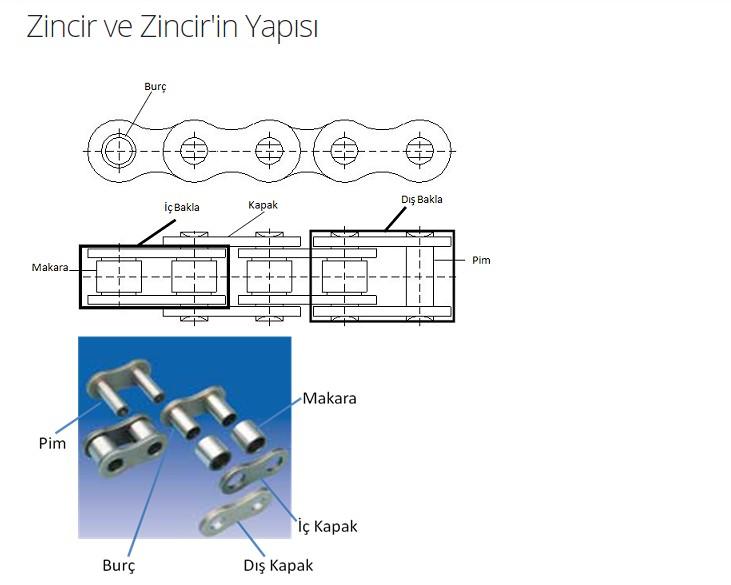

Kopması değil de zincir zamanla illa ki uzuyordur. Minimal de olsa uzuyordur. Bu uzama neleri etkiler?
Neden uzasın ki?Malzeme ona göre seçilmiştir diye düşünüyorum. Bence minimal de uzasa aracın çalışmasında bir aksaklık olur herhalde.

Bence sürekli çekilen bir demir az da olsa uzar. Koptuğu zaman niye kopuyor? Malzeme Akma dayanımının üstüne çıkıyor artık ve zincir kopuyor. O zamana kadar metal yoruluyor ve dayanım düşünüyor

Öncelikle subap zamanlarını etkiler ama araçlarımızda hem krank hem egzantrik sensörü olduğu için stabil çalışma etkilenmez. Daha fazla uzamada boşluk gergilerle alınamayacak noktaya geldiğinde ses yapar. Aslında ses yapsa bile çok sıkıntı yok ama uzamış zincir üretim spec lerini yitirmiş dayanıklılığını yitirmiş metal demek yani her an kopabilir demektir. Şakası yok 5000 tl yi sanayi kasasına atar gelirsiniz. Ben burada yağ değişim periyotlarına bakarım. Servis özel farketmez yağ zamanında (hatta zamanından önce değişirse iyi olur) değişmeli zincirin de servis değişim periyoduna uyulmalı mümkünse orijinal parça kullanılmalıdır. Bu değişim periyodunu SADECE ve SADECE üretici bilir. 1.3 multijetler de zincirli 120 binde değişiyorlar, 125 binde kopanı gördüm. (çok garip değil mi?zincir bu nasıl kopabilir 120 binde) Eski mersolar da zincirli, bir çoğunun üzerinde halen fabrikanın taktığı 40 senelik zincir vardır. Serviste bütün değişim periyotlarının da yazdığı servis manueli vardır kesin ama aracınızın modeline göre olan kitabı alıp kurcalayıp bulup size söyleyecek meraklı servis personeli var mıdır bilemiyorum. http://www.mazdabg.com sitesinde kesin ingilizce manuel vardır ama site sanırım rusça, translate vs. biraz vakit geçirmeniz gerekmekte. Kolay gelsin.
Aşağıdaki resimde bileşenleri gösterilen triger zincirini incelediğimizde , dönme hareketi esnasında pim dış yüzeyleri ile burç iç yüzeyleri arasında sürekli olarak temas var. Bu temas uzun vadede kesinlikle aşınmaya ve buna bağlı boy uzamasına neden olacaktır. Yağın özelliğini yitirmesi ise bu süreci hızlandıracaktır.
