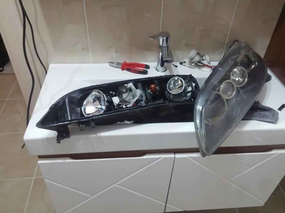

mazda 6 nın kısa far soketlerine bu paylaştığınız resimdeki arkası tombul olan led ampulü takamazsınız.  çünkü ampulün üzerine gelen sıkıştırma klipsi, o geniş soğutucudan geçip ampulü sıkıştıramaz..  eğer böyle bir ampul taktıysa , elektrikçiniz yerine uydurmuştur ama tam oturmamıştır..
ayrıca problem ampulün gücünden değil..  farlarınızın içinin kirli olmasından kaynaklanıyor..
farların içini açtırıp  iç aynayı temizlerseniz sorununuz çözülür.

bu resimde görebilirsiniz. sağdaki merceğimn arkasında bi ayna var.  o tozlanıyor.. mercek de tozlanıyor.

valla siz zor açarsınız bence.. bilen biri yapsın...    150 tl ye falan açıp temizliyorlar .
kendiniz denemek isterseniz şu şekilde
ön tamponun üstünü biraz söküp  farların altındaki cıvatalara ulaşın..
farların üst cıvatalarını üstten sökün..
kucağınıza alıp eve gelin..
kendileri  arabada küçük dursalarda , elinize aldığınızda dev gibi duracaklar.. keza resimde gördüğnüz gibi banyoya sığdıramadım.
sonra önce bi sağını solunu silin. çünkü koyduğunuz yerde toz olacak. hanım  çok sıkıntı yaratabilir..
fön makinası ile kenarlarını ısıtmaya başlayın..  bir noktayı ısıtınca o nokta yumuşayacak..  tornavida yardımı ile ayırabilirsiniz. ama baya ısıtmanız lazım.. böyle böyle ısıtıp ısıtıp ayırarak  ilerleyeceksiniz. en son tamamı ayrılacak.  farları yapıştıran silikon BUTİL MASTİk deiğimiz özel bi kimyasal. ısınınca yumuşayan soğuyunca sertleşen bir yapısı var..
sonra içini temizleyip tekrar ısıtarak aynı yerine sokarsanız eskisi kadar olmasada iyi bi performans sergiler.  sonra butil mastik bulmanız zor olduğu için bi genel amaçlı silikon veya nötr silikon alıp üzerinden geçin..   sorun olmaz..
ama kolay değil.
