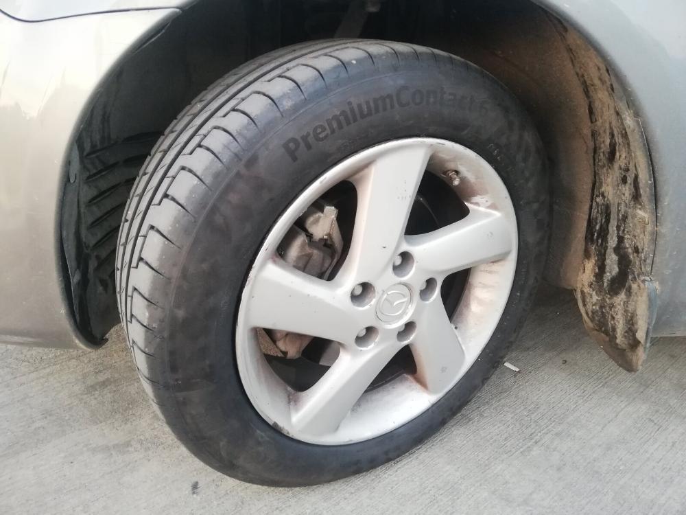

Yardımcı olan yanıt veren  herkese teşekkürler ;
Tercihim testlerin birincisi  Continantel premium contact 6 oldu, 2 ay kadar oldu takalı ;
Konfor beklentimi biraz geri plana attım ama bu lastikler de küt sert değil ısınınca özellikle bana beklentimi karşılayacak düzeyde konfor sağlıyor briston dan geçtiğim için de olabilir , ama michelin premacy 4 de benim lastiğim olabilir miş onu bir daha ki değişime takarım ama aynı dinamikleri alamam tabiki,
Yol tutuşu çok memnun kaldım önceki briston lar ile araba yüzüyormuş resmen viraj içinde arabanın dönüşü çok hoşuma gidiyor her viraj da biraz daha direksiyonu kırıyorum maşallahı var ee nede olsa testlerin 1. Sini aldık :D
Su tahliyeleri de çok güzel suyu görünce hiç şaşırmadan yolunda gidiyor
Düz yolda ve uzun yola giderken elim çok rahatladı lastiğin yolu izlemesi gayet başarılı gerçi yol tutuşda bahsettik ama el rahatlığım o dengeli gidişe ayrı bir parantez açmak istedim
Lastikler 71 db ama bunu hiç anlamadım 69 db lastikler den geçmeme rağmen bunlar normal asfaltta daha sessiz bozuk yollarda sesli ama bana çok gelmedi zaten kriterim değildi,
Lastik seçmek zor işmiş bunun similatörü falan olmalı ben bunu bir düşüneyim :)) arayışta olup bazı konuları kafalarına takanlar için şimdiden kolaylıklar diliyorum
Lastikler ile ilk pozumuz ;

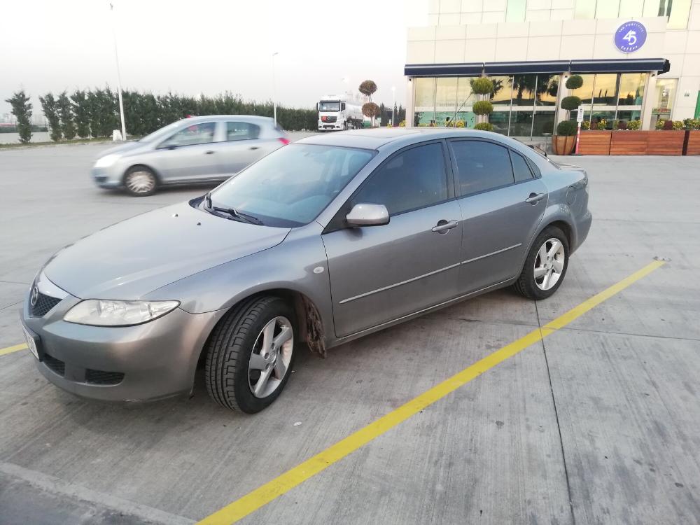

Aracın üzerinde görseldeki gibi duruyor. 18 inç sport jantın heybeti kesinlikle yok fakat aracın karakterini baltalamıyor. Zaten dış ebatları C sınıfı sedan kardeşleri ile benzer olduğu için köfte lastikle bile çok emanet durmuyor diye düşünüyorum. Bilgilendirme için teşekkür ederim 👍
Sadece şehir içi sakin kullanılıyorsa olur tabiki, sürüş konforu da çok artacak ama 205 60 yanakla keskinlik epey azalır, dinamikler etkilenir. Lastik basıncı düşerse böyle ağır araçlarda yanağı katlama ihtimali de oluyor virajlarda. 225 50R17 bence tüm yıl kullanımı olarak daha doğru bir optimum ölçü. Yazın 18, kışın 16 jant kullanımı da yapılabilir.
Yazın 18 inç kışın 16 inç kullanmak en mantıklısı gibi gözüküyor. Kışın istesem de hızlı gidemiyorum zaten. Yaz zamanları araç nadiren limitlerini görüyordur fakat o anda altına 18 inç olması daha iyi olacaktır.
