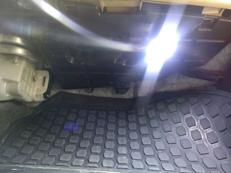

Bu arada hazır arabayı bızıklamaya başlamışken footwell lighting olayını da aradan çıkardım süper oldu çok beğendim. Acaba dolmuşçu gibi olurmuyum diye korkuyordum ama alakası yok çok klas :D
Genel görüntü;
honuuu
Direk bağlamadım, kapı eşikleriyle aynı şekilde bağladım, tavan lambası gibi yavaş yavaş yanıp sönüyorlar  :tey:

Honuuu ellerine kollarına sağlık . Paylaşımların ve anlatımın için ayrıca teşekkürler. Ayak aydınlatma için şerit led'mi kullandın. Güzel olmuş. güle güle kulan
honuuu
Rica ederim abi ne demek, evet mavi şerit led, teşekkürler.  :hi:

Sigortanın olduğu yerden, hattı çektin Pedal takımının oraya. Pedalların üzerine Led'i yapıştırdın burası tamam. Yan yolcu bölümüne  hattı nasıl yada nereden çektin ?. Konsolun orta alt kısımında Pedal kısımından, yolcu bölümüne bir boşlukmu var.? Kabloyu geçirmek için.

Isiklandirmayi ben mavi serit led ile yaptim, malzeme cogu elektrikcide bulunuyor artik, silikonlusu var silikonsuzu var, ucuzu var pahalisi var... Ben 1 metre almistim(7-8 tl gibi biseydi hatirmaliyorum tam, alip takmaya niyetleneli cok oldu) 70 cm civari yetti kalanini baska sekillerde degerlendirecegim insallah :)
Kapi eskleri icin yolcu tarafina hat cekme ile alakali olarak; gaz pedalinin yanindaki plaka ve yolcu tarafinda ayni yere denk gelen plakayi cikarinca karsi taraf cok hafif gorunuyor, bir klavuz tel yardimiyla cok rahat gecirebilirsiniz kabloyu, daha sonra dosemin altindan da kapiya kadar uzatirsiniz, kapi esiklerinin montajinda da resimleri mevcut, cepten girdigim icin link veremiyorum. ( Burak abi yardim :) )
Son bir ilave; serit ledlerin arka taraflari cift tarafli bant oldugundan daha sonra ucundan kalkma veya dusme gibi problemlerle karsilasmamak icin yapistiracaginiz yuzeyi iyice temizlemenizi tavsiye ederim.
Hele ki benim gibi Izmir'de yazin sicagin tavan yaptigi veya benzeri yerde yasayanlar kesinlikle kenarlarindan sican kuyrugu ile tuttursunlar, cift tarafli bantlar yaz sicaginda iyice birakiyor kendini...

Bir ilave daha; baglantiyi direk kapi esiklerinden aliyorsunuz, tavan lambasina kadar cikmaya gerek yok.
Zaten kapi esiklerine takat almak icin faydalandigim bulten aslinda karsilama aydinlatmasinin montaj semasi idi. Ikiside ayni yerden baglandigi icin ikisini de birbirine baglarsaniz ayni sey oluyor...
