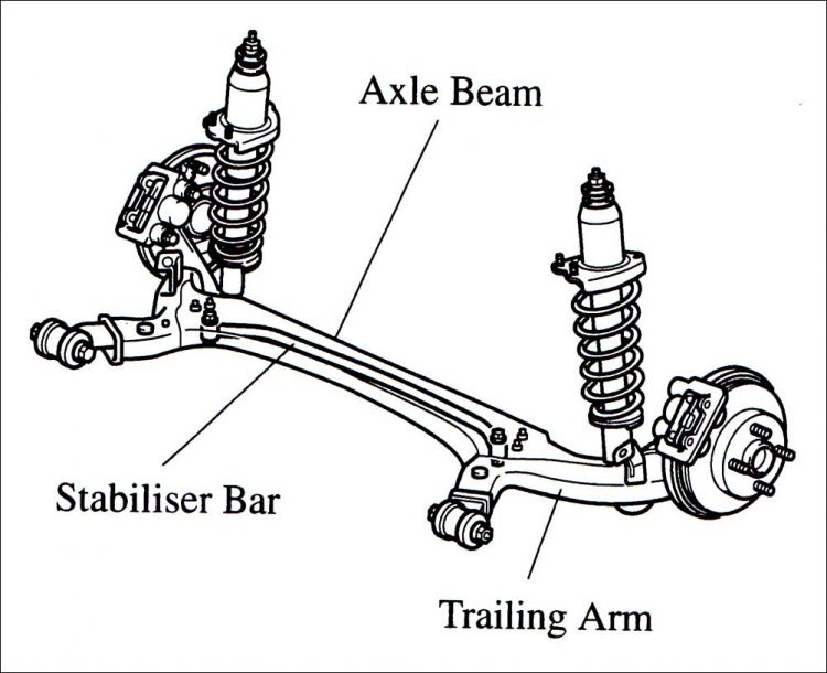

Yarı sabit aks sistemi bir nevi diğer ikisinin ortalamasıdır ve günümüz compact sınıf (Mazda 3 sınıfı) araçlarının çoğunda kullanılan sistemdir. Sabit dingil sistemi gibi tekerlekleri birbirine direk irtibatlamasa bile, artık bu sistemde dingil değil de aks olarak adlandıracağımız bir eğimli bağlantı elemanı tarafından tekerlekler birbirine irtibatlıdır. Bu parça ayrıca şasiye de irtibatlandırılır. Bu sistemde amortisör ve yay sistemi (süspansiyon) bağımsız çalışsa bile, bu sabit aksın kendilerine tanıdığı aralık kadar bağımsız çalışabilir. Bu sebeple yarı-bağımsız olarak adlandırılır. Üretim maliyeti düşüklüğü, daha az parçadan oluşması ve teoride daha dayanıklı bir süspansiyon sistemi olması avantajlarıdır. (tam bağımsıza göre)
Tam bağımsız süspansiyon sistemi ise, her iki taraftaki tekerlekler ve süspansiyon sisteminin birbiri ile hiçbir sabit bağlantı ile irtibatlandırılmadığı sistemlerdir. Bu süspansiyon sistemleri çoklu kol sistemleri ile birbirinden bağımsız olarak şasiye irtibatlıdır. Böylece bozuk satıhlı yollar üzerinde daha konforlu ve performanslı kullanıma izin verir. Çünkü aracın bir tarafındaki yol bozukluğu kaynaklı hareketler, diğer tarafta kasıntıya sebep olmaz ve diğer taraftaki tekerlek yolla maksimum temasını koruyabilir. Günümüzün yol otomobillerinde kullanılan en iyi ve pahalı arka süspansiyon sistemidir. Dezavantajları imalat maliyeti yüksek, fazla yük taşımaya uygun değil ve hassas yapıda olmasıdır. Ayrıca şasi bağlantı kolları yere daha yakın olduğu için arazi kullanımında çok iyi yerden yükseklik sağlayamaz.
Aşağıda temsili resimler de mevcut.

Yanlış hatırlamıyorsam, 626'yı Baba kullanıyordu? Denge çubuğunu düzeltmek mümkün ama Baba konforlu kullandığı için yeniden tahrip olmuyordur. Biraz agresif viraj kullanımında yeniden deforme olabilir. Özellikle çok kollu bağımsız arka süspansiyonlarda denge çubuğu üzerine agresif virajlarda oldukça yük biner. Ciddi şekilde de elastiktir, yani geçici şekli deformasyona uğrar, stres kalkınca formunu alır. After market bir daha kalını/rijidi ile değiştirdiğinde araçtaki viraj performansı artışı şaşırtacak kadar olur. Çünkü OEM olanlar genelde konfor/spor ortalama seçimler. RX-8 için bile after market opsiyonlar var. Ama gereksiz konfor bozulur. www.japanparts.com sitesini keyif için inceleyebilirsin. Ben bazı şeyler ithal edip buradan Subaru'da değişiklikler yaptım.
Opel Watts sistemi temel olarak yarı sabit arka süspansiyon sistemidir. Çalışma prensibi birebir aynı. Yalnız Opel bu süspansiyon sisteminin arkasına koyduğu bağlantı kolları ile (W şekline benziyor) bu sistemin çok kollu bağımsız süspansiyon sistemine benzer şekilde arka tekerleklerin yanal hareketine engel olduğunu söylüyor. Yani kısaca yarı sabit sistem ile tam bağımsız süspansiyonun meşhur yol tutuşuna eriştiğini ve buna ek olarak da konfor seviyesinin daha iyi olduğunu iddia ediyor. Ama bunların tamamı ticari pazarlama bilgileri, gerçek bir karşılaştırma testine denk gelmedim, bu yeni Astra'yı da kullanmadım.
Birçok firma daha ucuza imal edilen yarı bağımsız arka süspansiyon ve Mc Pherson ön süspansiyonu tercih edip, sonra bunlara kendi öngörülerine göre bazı aksamlar ekleyip, standardı iyileştirdiklerini söylüyorlar. Örneğin toe kontrol kollu Mc Pherson!
Ancak şunu kabul etmeliyiz ki; her durum için tek bir mükemmel süspansiyon yok. Tüm süspansiyon tipleri, belli koşullarda avantaj ve diğer koşullarda dezavantaj sunar. Önemli olan otomobilin hitap ettiği şartlara ve hedef kitleye uygun sistem ve teknolojilerle buluşması.
