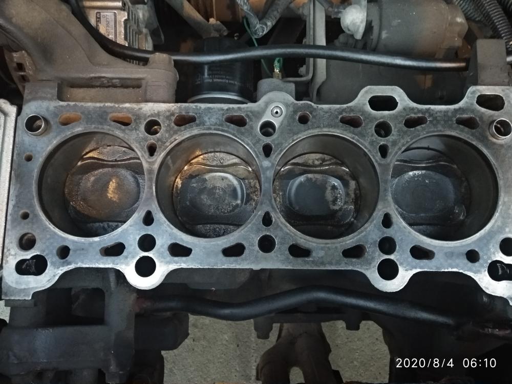

90 model 323 hb sahibiyim. Aracımın motoru uzun zamandır yarımdı. Yani usta öyle söylemişti. Fakat aracımın mıtoru 1 ay kadar önce bitmiş. Yine bunu usta söyledi. Zaten çekiş gücü çok düşük bu belli ediyordu da maddi sıkıntılardan dolayı doğru bildiğimi göz ardı edip resmen kaçıyordum ve sonunda aracım şu anda YAĞ yakıyor.  :'(
Usta Konya'da aracın motoruna sekman atma işine 800 ile 1000 tl arası fiyat biçti. Fakat hiç mi hiç öyle bir niyetim olmadı. Komple motoru sıfırlatmak niyetim. Fakat ona da 2000 tl fiyat biçti. Nedense duyuyorum şehir dışından Ankara'dan İstanbul'dan falan motor yaptıranları 1500 tl gibi fiyatlar uçuşuyor dillerde. Nedense başka bir konu da Konya'da Mazda kullanıcısının sayısı da gözle görülür derecede azdır. Buna müteakip araçtan anlayan usta bozuntularının da sayısı öyle pek fazla değildir. Şimdi Ankara'ya gidebilirim bunu baştan söyleyeyim.

motor yaptırma öle ezbere olmaz önce bir açılır ona göre belirlenir ne gerektiği ama komple motor yaptıracaksan gömlekler , segmanlar, gerekirse pistonlar, sübap takımı, conta takımı , triger, değişir vede üst kapak taşlama gerekebilir rektefiyecide , fakat dediğim gibi hepsi değişmeyedebilir açılıp balkılması gerekir. çok geçmiş olsun bu arada bu araçların taivan malı yan sanayisi mevçut tüm parçalarının çoğuna göre hesaplıdır ama ne kadar verimli olur bilemem internetten araştır muhakkak raslarsın , bi daha sölemek istiyorum problemsiz orjinal parçaları değişme geri kalanı yaptır.
ECA19
sadece segman ile olmaz. yarım motor tabir edilen şeyden verim alamazsın.
piston, gömlek, segman, ana yatak, kol yatak, gerekiyorsa krank, gerekmiyorsa krank taşlama, supaplar, supap gaydları/fincanlar(?), egzantrik(ler),yağ pompası (motor yapacaksan mutlak gerekli), üst kapak (taşlatmayı tavsiye etmem zira sıkıştırma oranın farklılaşır), tüm bilya ve contalar ve triger seti, tüm rekorlar, kablolar vb. gerekli
sanırım aklıma gelenler bunlar. yağ pompası, krank ve üst kapağa dikkat. fazla taşlanan üst kapak sıkıştırmayı değiştirir bu da avansı ve harareti getirir diye biliyorum.
krankta boşluk yok ise değişmez ki krangada rektefiyeci bakar, yağ pompasıda sorunsuz ise değişmez , ama taşlamaya rektefiyeci karar verir eğer gerek görürse taşlanır , veya taşlanmaz ama fazla taşlanırsa yanma odası daralır buda problemlere yol açar, onun ayarını rekyefiyeciler bilir.

Motor yağ akıtıyor. Krankta bir problem var mı bilmiyorum. Lakin şanzuman vites geçişlerinde çok yumuşak ve sünük. Yani nasıl anlatayım sizlere seri vites atmak isteseniz atamazsınız. Vites araları çok acayip açık. Eski kasa şahinlerde bile bu kadar vites boşluğu yok. İkinci vitese geçerken motor çok sarsılıyor. Bu performansın sıfıra indiğinden olabilir. Fakat şanzumanın kesinlikle elden geçmesi gerekir. Pistonları yatakları zaten değiştireceğim. Kapak taşlama işini pekte anlayamadım. Motor kapağı dıştan görünüşte normal gibi ama içini oymuş olabilir gibi bir mantık mı var burada? Taşlama veya değiştirme olayını araştırırım fakat koskoca kapak pek te ucuza mal olacağını zannetmiyorum
motor yağ akıtıyor ama nereden alttan akıtıyosa krnk keçesi değişecek demek onun içinde şanzıman iner, taşlama dedikleri olay şudur, kapak o kadar hassasdırki bloğa tam olarak oturmalı yani hiçbir şekiilde yamukluk olmamalı yoksa conta bir işe yaramaz vede mevcut görevini yapamaz, rektafiyeci bu birbirine oturan yüzeyi siler vede tam pürüzsüz oturacak şekile getirir.

Sana Mazda 323 practicaya Edirnede yaşadığı halde İstanbuldaki iyi bilinen bir ustaya 2 defa motor yaptırtan ve sonundada edirnede bir başka ustaya tekrar sekman attrıp kırlılan pistonunu değiştirmek zorunda kalmış biri olarak yazıyorum:). Mazda araçlarda yan sanayi malzeme kullanmak orjinal dişinin yerine kaplama diş yaptırmaya benziyor. Keza araç illaki bir yerinden sıkıntı çıkartıyor ve artık sürüş keyfin veya mazda sağlamlığına sürüş keyfine olan inancın kalmıyor. Gideceğin uzak mesaelerde ya  yolda başıma bişey gelirse ne yaparım korkusuyla yaşamaya başlıyorsun. Bana siteden önerilen ve gerçekten güven veren bir eski mazda servis ustasına lpg taktıktan sonra beliren yağ yakma problemi nedeniyle motor yaptırmaya karar verdim. Bundan 3 sene önce yan sanayi parçalarla 2500 tl civarında ücret ödedim. Araba nerdeyse 1 ay istanbulda kaldı ekstra bir sürü sorun çıktı. Burda tekrar hatırlamak istemeyeceğim bir çok sorun yaşadım. Aracı o haliyle satmak istemediğim için en son Edirnede bir ustaya tekrar götürdüğümde yan sanayi pistonlardan birinin piston eteği kırdığını ve motor çalışırken karterdeki kırık parçanın çarpması neticesinde sebebini ancak karteri açtığımızda bulduğumuz sesle sonlandırdığımı, 3.kez motor yaptırıp benden bu kadar diyerek arabayı Renault servisinde kardeşime dizel bir araç alırken takasa vediğimizi üzülerek anlatıyorum. Benim nacizane tavsiyem eski araca motor yaptıracaksan illaki orjinal parça kullanacaksın, yok yan sanayi kullanacaksan o parayı aracının üztüne ekle o kadarlık sıkıntısız bir araç al derim. Benim ilk gittiğim Mazda ustası orjinal parça olmadan arabaya elimi sürmem demişti; bende ne olacak ki demiştim, ancak 8000 tl lik arabaya 7000 tl üzerinde para harcayınca adamı şimdi çok iyi anlıyorum:(. Sana örnek olrak şöyle söyleyeyim: Practicanın sekman+piston ücreti serviste 1750 tl iken ben 3. kez yaptırdığımda yan sanayi için 180 tl verdim. Aradaki fiyat farkı bile orjinalin aslında ne demek olduğunu çok iyi anlatıyor. Ben ne olursa olsun yan sanayi kullanıp bu araca bineceğim diyorsan mutlaka şehrindeki bir ustaya yaptır ki ekstra sorunlar için bari benim gibi bir kaç bin tl de benzin parası vermeyesin.:). Kolay gelsin.

yağ yakıyor denilince yağın motorda yandığı anlamı çıkar sizin yağ eksilmenize motorun yakmasımı sebep oluyor acaba ??? eğer öyleyse haklısın motor istiyor demektir yoo motor yağı farklı yerlerden kaçırıp eksiltiyorsa motorda bişey yok demektir. öğneğin krank keçesi, blok kapağı contası, eğzantrik tarafı krank keçesi, distribötör keçesi gibi yerlerdene yılların vermiş olduğu yogunluktan vede yıpranmadan araçlar yağ kaçırabilir bu keçeler vede contalar değişir sızıntı biter. iyi incelemek gerek araç çalıştığında vede gaz verildiğinde mavi veya koyu renkli bir duman çıkıyor vede egsozdan yanık kokusu geliyosa yağı motor yakıyor demektir aksi halde sorun  yok demekttir.

Nooofear haklı; önce bi yağı nerden eksilttiğini bulun,sibop lastikleri eğer yağ kaçırma söz konusu değilse en olası etkendir. Tanıştığım bazı ustalar motoru sökmeden sibop lastiklerini değiştirebiliyor. becerikli biriyse işçilik masrafını epey azaltıyor. Motorun yağ yaktığını yağ çubuğunu motor çalışırken çekerekte anlaman olasıdır. Çubuğu çektiğinde motor çalışırken dışarı üflüyorsa motorda sıkıntı vardır, yada daha bilimsel olanı her pistonun basınçlarının ölçülmesidir.(kompresyon testi)..Ustaya güvenerek motor yaptıracaksan ya orası bir servis olmalı ki hesap sorabilesin yada usta kardeşin falan olmalı:). Bu arada yarım motor yaptırmak çok geçici bir çözümdür, çoğu zamanda sorun bi süre sonra tekrar başlar çünkü bozuk düzende sağlam çark olmaz. Lpg ye gelince: asıl sorunu Lpg taktıktan sonra yaşamaya başlar mazdacılar. Bu konuya dair epey açılmış konu başlığını sitede bolca bulabilirsin. Benim tavsiyem yemini veremiyeceğin eşeğe binme, ben illada Mazda diyorum, arabam  otomatik vites mazda 3; şu ara 12.2 litre şehir içi benzin yakıyor ama arabayla ilgili kafamda ufacık bir sıkıntı yok...Ustalarla çene çalmaktan iyi.

500 tl mekanik işçiliği alıyorlar 400-500 tl rektefe taşlama v.s. işlemler tutuyor. toplam işçilik 1000 tl tutuyor
piston takımları 100 lirayda var 150-200 liraya japon malıda var
segmanlar 50 ila 150 lira arası değişiyor
subaplarad 100-200 arası değişiyor
düz vites ise baskı balata şanzıman yağı değişebilir
otomatik vitesde ise sadece yağ ve yağ filtresi değişebilir otomatik viteslerin baskı balatası yağdır  :D
yataklar ucuz 15-40 tl arası ama 3 çeşit yatak var ana yatak kol yatak kenar yatak
takım conta gerekli taiwan malı yerine bulabilirsen erling marka al pahalı olabilir 200 lira felan ama bidaha kolay kolay conta yakmazsın
triger kayışı gergisi direksiyon ve sarj dinamo kayışlarıda değişirse iyi olur
4-5 tane balata temizleme spreyi gerekir arabanın durumuna göre parça artar
üst kapak gitmişse çıkmasını 500 liraya bulursun sıfırı 2000 tl
yaklaşık 2000-3000 liraya mal olur
arabayı 1000 tl aşağı fiyatı sat daha iyi yani
