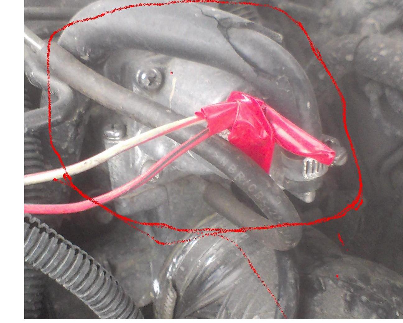

artık bu araçların pc bağlantı sistemi kullanılmıyormus , ve dediğim gibi pahalı parça nedeniyle genellikle servis tercih edilmediği için kalkmış  :'( bu resimdeki boğaz kelebeğinin üzerindeki parça nedir ne işe yarar ? bu adamlar kablosunu koparmışlar  ???
Araba baya üzdü artık beni elektrik tesisatı mahvolmuş durumda heryerde ekler boş kablolar ,iyice canımı sıktı,komple bakıma soktum elektrık tesısatı yenileniyor , motor aksamı kontrol edlilip arızalar aranıyor , ön takım , amortisorler falan yenileniyor,2000 tlye yakın para yiyecek gibi , umarım bittiğinde istediğim gibi olur.olmazsa doğru pazara  >:(
