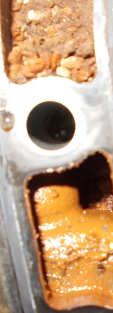

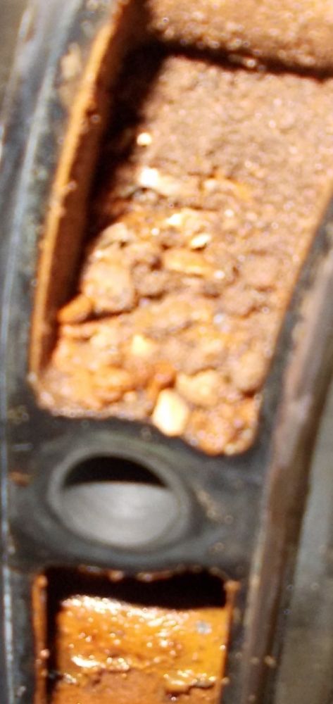

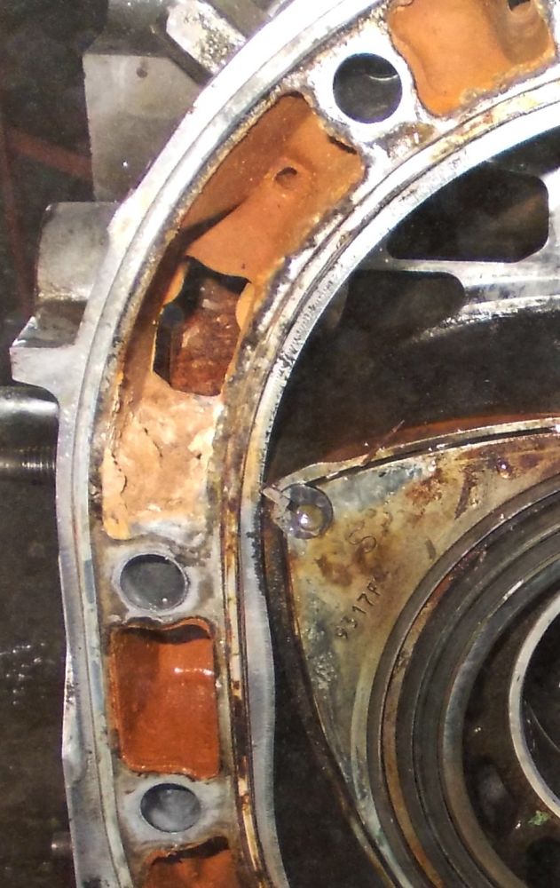

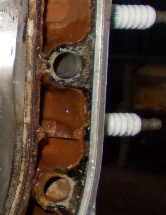

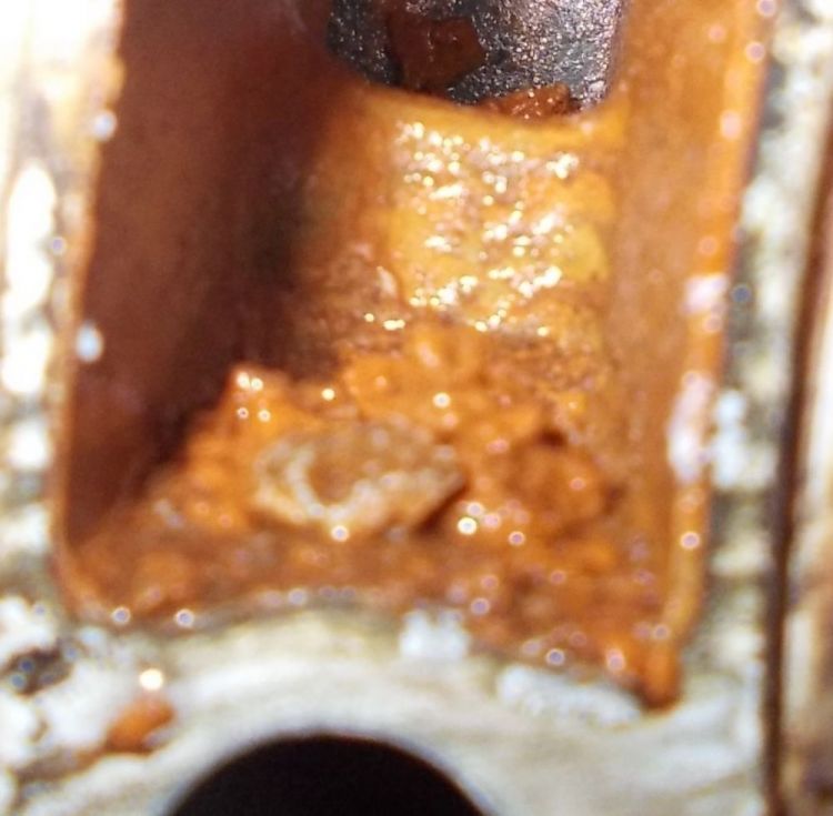

arkadaşlar yanan ışık ,yedek bidonda bulunan sensörden ,herkesin bildiği gibi.tabi bozuk olma olasılığıda var.fl22 kullanılmamıssa sensörün uç kısmında kireç veya tortu tabakası oluşuyor buda okumasını imkansız hale getiriyor ve zaman zaman ışık yanıp sönüyor. bu iyi olasılık
eğer aracınızda fl 22 kullanmıyorsanız ( ki bu rx motor için bir felaket ) .kullandıgınız diğer kimyasallar,mutlaka ama mutlaka içerde bir tahribata yol açıyor. (motor içi).
aracınızda çatlak patlak hortumlarda kelepçelerde sızıntı yoksa ve zaman zaman azda olsa su eksiltiyorsa,buda pek iyiye işaret değil.bu yüzdende içerdeki ışık ikaz edecektir
RX8 kullanıcılarına önerim .kesinlikle ama kesinlikle FL22 nin haricinde her hangi bir şey kullanmamaları .FL22 saf olarak kullanılmalı, FL22 ye su ilave ettiğinizde ,antifriz özelliğini kaybetmiyor,kullandığınız su oranında ,donma derecesi değişiyor sadece. bunda zaten bir sorun yok,ama asıl sorun FLL22 diğer antifrizlerden farkı içinde pas önleyici kimyasalın bulunması.
bir kutu (5lt) fl22 nin içerisine bir bardak su eklerseniz,bu pas önleyici özelliği yok oluyor.dolaysıyla içerde uzun vadede ciddi sorunlara yol açacak tahribatta başlamış olu
