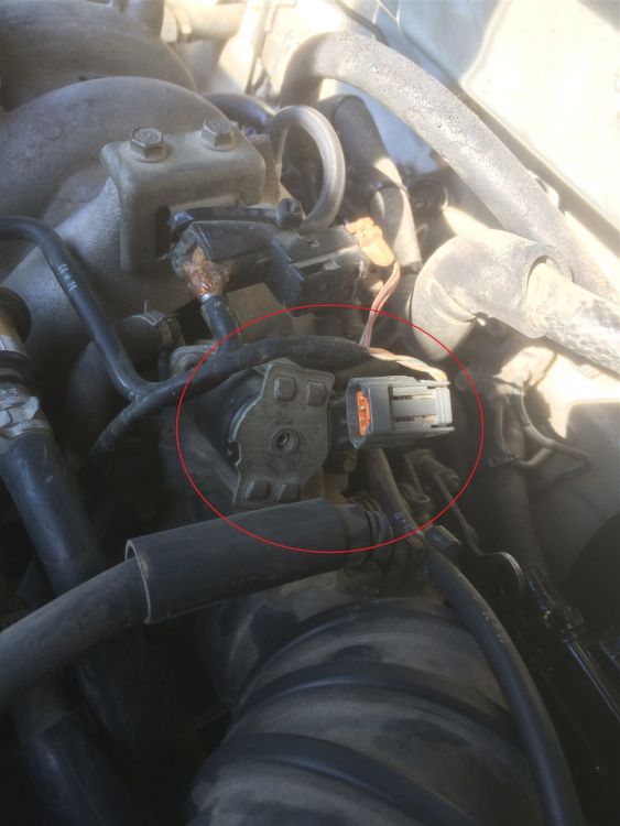

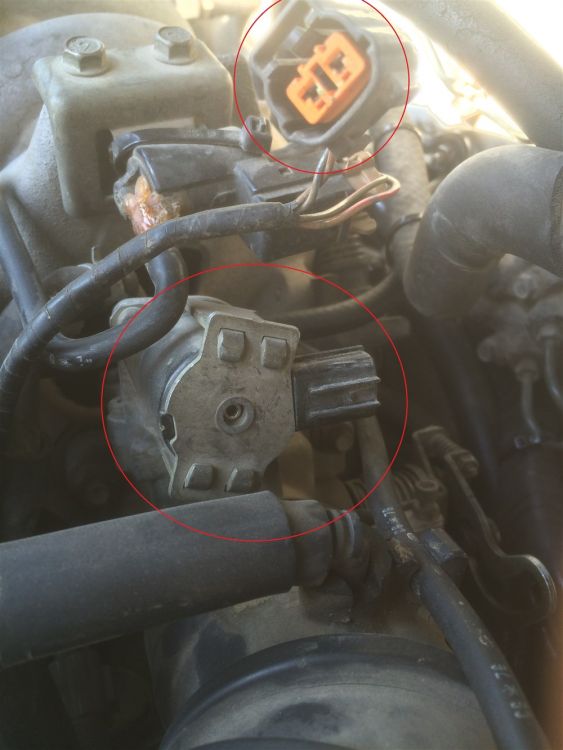

merhaba arkadaslar bugün rölanti motorunun üst kısmında bulunan sıcak su girişini kontrol ettirdim.. su geliyor sıcak sekılde hortumdan akıyor. o kısımda sorun yok ancak rölanti motoru ısınmıyor.
mesai sonrası gittiğim için detaylı olarak haftasonu bakacagız tekrardan. Açıkcası aracı bırakmak içimden gelmiyor kimseye en azından yanında durmalıyım..
Dün yaptığım yüksek devirli gezintide ilk başta rölantide sorun yoktu ancak 6-7 km den sonra rölantiye geldiğinde tekrarladı devir dalgalanması.. bugün yine 4-5 km devirli kullandım (4500-5000 prm) yapmadı.. biraz daha kullanacağım devirli olarak... hafta sonu tekrar paylaşım yapacağım saygılar....

Sorunu bulmuş gibisin bence... Sıcak su gidiyor ve rölanti motoru ısınmıyorsa tabiki dalgalanma olacaktır... O noktaya yoğunlaş bakalım...  8:)

not : dikkatle lpg beyninin su sistemine  gaz karıştır madıgın dan da  emin olun
iac valfine suyun gelip ve ısındıgından emin olun size anlattıgım gibi aşamaları dogru takip eder iseniz sorunu bulucaksınız şimdilik kolay gelsin tekrar başarılar ..
aliparlar_1983
Ustam lpg beyninin su karıştırma olayınıda dikkatle incelettireceğim. Haftasonu iac valfine gelen hortumun girdiği yeri söktürmeden hassasca tel vb gibi birşeyle tıkanıklık açısından bakacağım.
Hortum açıldığında gelen su sıcaktı hava yapmaması için huni ile antifirizi de belirttiğiniz gibi tuttuk..
