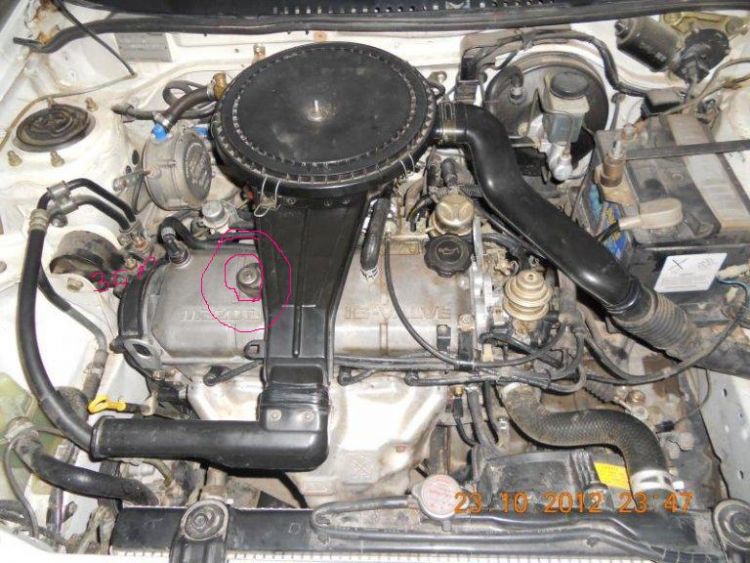

karar kıldığınız lpg beyni bir çok usta tarafından önerilen beyindir , hayırlı olsun, karbüratördeki jikle sadece motor soğukken işe yarar onun dışında devre dışıdır yani motor sıcakken jiklenin bir önemi yok, motor sıcakken arabanın rölentisini ayarlayan böle çay bardağının ağzı büyüklüğünde sarı renkte sanırım direksiyonunkiyle beraber bir kaç adet vakumlu rölanti düzenleyici vardır karbüratörün çevresinde o düzenleyizilere ince şeffaf hortumlar girer o hortumların kontrolünü yapınız patlak olmasın çıkarıp takarak tek tek bakınız , aynı şakilde karbüratörün altındaki düzenleyiciye takılı hortumun ucu hava filtresine takılan siyah bir hortumdur cıkmış olup olmadığına bakınız o hortum direksiyon döndüğünde rölantiyi yükseltir, ayrıca karbüratörünüzü belli zamanlarda karbüratör vede boğaz kelebek temizleyici ile temizleyiniz. hepsiburada.com da vardı markası spreyvay.

Arkadaşlar lpg beynini değiştirdim sadece. Aracımın karbiratör temizliğini ve bakımı yaptırdım. Otamatik jikle bozuktu onu hallettiler. Şuan aracımın rolantisi 900 de. Ve çekiş olarak ciddi bir fark oldu gibime geliyor. Bakalım bu gece hız yapcağım biraz. Araç stop edecek mi?  Depoyu fulledim. Ne kadar gidecek?

Arabanızın benim düşünceme göre ana problemi subap ayarı. Subap ayarı bozulan araba çok yakar, yolda ayağını gazdan çekince stop eder, hızlanması yavaş olur, sabah geç çalışır, rölanti inip çıkar. Hele araba LPG liyse 15 bin km de bir yapılmasını öneren ustalar var. Bence subap ayarı yaptırın. Karbüratör, rölanti sensörü gibi parçalar dokunmadıkca problem cıkarmaz. Benim kanımca arabanızın subap ayarlarını bir an önce yaptırın. Selamlar.
Depomu fulledim şehirler arası yola çıktım.140 a kadar çıktım durdum geri hızlandım. Aracım hiç spot etmedi lpg de ve ataklık olarak baya seri oldu gibime geliyor. Sanırım lpg de stop etme sorununu beyni değiştiererek hallettiğimizi düşünüyorum. Şimdi en çok merak ettiğim mevzu yakıtı da değişecek mi? Yarın sabah ilk işim subab ayarı yaptırmak olacak.Hadi bakalım hayırlısı yarın sabah ustnaın yanına gideceğim. Birde şöyle bir durum var. Bujilerin teki paslanmış ve çıkmıyor yerinden. Onu değiştircez. Sanırım torna işi mi olacak? veya başka bir yöntem? kapak mı açılması gerekecek? Siz ne önerirsiniz?
