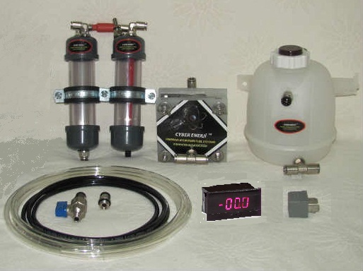

Arkadaşlar merhaba. Aranıza yeni katıldım. Biz hidrojen yakıt tasarruf sistemleri üretimi yapıyoruz. Malum türkiyede fazlaca bilinmeyen bir sistem. Bu nedenlede  sisteme karşı çok fazla önyargı mevcut.Bu konuda sizleri bilgilendirmeye çalışacağım. Sorularınız olursada yanıtlamaktan  memnuniyet duyarım.
Nedir hidrojen yakıt tasarruf sistemi ?
Bu sistem basitçe suyu elektroliz ederek suyu bileşenleri olan hidrojen ve oksijen gazına ayrıştırmaktadır.Üretilen bu gaz motora emme manifolduna en yakın bir yerden verilmektedir. Hidrojenin alev hızı benzin, mazot gibi yakıtlara göre 10 kat daha fazladır.Bu sayede silindir içerisinde yakıt alev aldığında  alevin her noktada homojen bir şekilde yanmasına yardımcı olmaktadır.Yakıtın silindir içerisinde milisaniyeler içerisinde yanması gerektiği düşünülürse bunun ne denli önemli olduğu daha iyi anlaşılabilir.
Daha iyi yanan yakıt size güç artışı sağlar.Aynı güce daha az yakıtla ulaşma imkanınız olduğundan haliylede tasarrufta sağlayabiliyorsunuz.
Daha iyi yanan yakıt motorda kurum oluşmasını azaltır, motor yağ ömrünün uzamasını sağlar. Ayrıca hidrojenin yanması sonucu ortaya çıkan su buharı motor ısısını alarak motor hararetinin bir miktar düşmesine neden olur. Bu özellikle LPG nin zararlı etkilerini azaltmakta önemli bir fayda sağlar.
Olay kesinlikle hidrojenin yanmasından dolayı elde edilen güçle tasarruf sağlanması olayı değildir. Hidrojen sayesinde mevcut yakıtınızın daha iyi yakılmasıyla sağlanan güç artışı ve tasarruftur.Bu nedenle enerji dönüşümleriyle ilgili hesaplamalar yapmanız gereksizdir.
Hidrojenin motor sistemine zararı varmıdır ?
İyi bir hidrojen sisteminin araca düzgün bir montaj yapılması halinde  motorun zarar görmesi mümkün değildir.Birçok yerde hidrojenin erken yanmaya vs sebep olduğu yazar.Ancak bu durum sadece hidrojenle çalışan motorlar için geçerlidir.Bizim sistemde mevcut yakıta ileve olarak verilen gaz miktarı çok çok düşüktür. Mesela saf hidrojenle çalışan bir motor dakikada 500 litre hidrojen gazına ihtiyaç duyarken bizim  verdiğimiz gaz miktarı 200-400 mililitre civarıdır.Motor hacmine göre bu değişmektedir.Bu kadar seyreltik gaz verilmesi motorda erken yanma gibi sorunlara neden olması mümkün değildir.
Hidrojenle ne kadar tasarruf  sağlanabilir ?
Bu soruya net tek bir yanıt vermek mümkün değil. Biz %6 dan %65 e kadar değişik oranlar gördük. Bu tamamen motorun teknik özelliklerine bağlı olarak değişmektedir.Mesela dizel turbosuz araçlarda %40-60 seviyeleri olabilmektedir.Bu araçlardaki %40-50 ler artık bizi şaşırtmayan sonuçlardır.%65 tasarruf yapan araca örnek olarak Citroen berlingo aracı verebiliriz.%60 içinde Mitsubishi L300
Turbolu dizel araçlarda tasarruf oranı daha düşüktür.Genelde %20-35 arası tasarruf sağlanabilmektedir.Motor verimi arttıkça tasarruf oranı düşmektedir.Örnek olarak daha yeni sonuçlarını aldığımız iki araç 2012 model fiat Punto %35, fiat albea %33, Renault megane 2 %25
Benzinli araçlarda karbüratörlü, enjeksiyonlu olarak ikiye ayırabiliriz.Bunlarda karbüratörlülerde %20-25, enjeksiyonlularda %40 a kadar  sonuçlar alınmaktadır.Birkaç örnek şahin %25, Mercedes 200E %40, Fiat palio %40
Lpg li araçlarda oranlar baya değişebiliyor. Lpg sisteminin kalitesine , motor hacmine bağlı olarak değişkenlik gösterebiliyor.1300-2000cc araçlarda ortalama %20-30 arası oluyor.Chevrolet blazerde %55 görmüştük.
Diyeceksinizki hiç mazda sonucu varmı ? Malesef henüz yok. geçen ay bir mazda 3 e montaj yapılmıştı ancak araç sahibiyle henüz görüşemediğimden sonucu öğrenemedim.Muhtemelen iyi bir sonuç aldı.Kötü bir sonuç olsaydı mutlaka geri dönüş olurdu :) İade edebilmek açısından.Memnun kalınmadığı durumlarda bir hafta içinde iade edilirse iade almaktayız.

* üzerinde display olan gösterge, akımı mı gösteriyor?
* bildiğim kadarıyla, 2 - 3 amperde başlayan çalışma, saatler sonra 10 - 12 ampere kadar yükselebiliyor, akım sınırlayıcı bir sistem de mevcut mu cihazınızda?
* kullandığınız suya ilave, ayrışmayı hızlandıran başka bir kimsayal da var mı?
* verdiğiniz depoda su tükendiği zaman, yenisini sizden mi tedarik ediyor kullanıcılar?

sormak istediklerim şöyle;
Mehmet bey
-Üzerinde displey olan gösterge ampermetredir.Sistemin kullanıdğı amperi gösterir.Ona göre farklı araçlarda farklı ayarlamalar yapılır.
-Suya katılan bir kimyasal var tabi. Normal su elektriği çok az iletir.Saf su hiç iletmez. Elektroliz yapılabilmesi için kimyasal kullanımı zorunlu bir durumdur.
-Suyu biz vermiyoruz.Suya katılan kimyasalı veriyoruz.Su saf su veya damacana suda kullanılabilinir.Kimyasal sadece ilk çözelti hazırlanmasında katılmakta.Kullanım esnasında bu su azaldığında üzerine normal damacana veya saf su ilavesi yapılmaktadır.Sistem 1 litre su almaktadır.Ortalama 15 saatlik kullanım sonrası eksilen su tamamlanması gerekir.15 saatte yaklaşık 200-250ml su eksilir.
