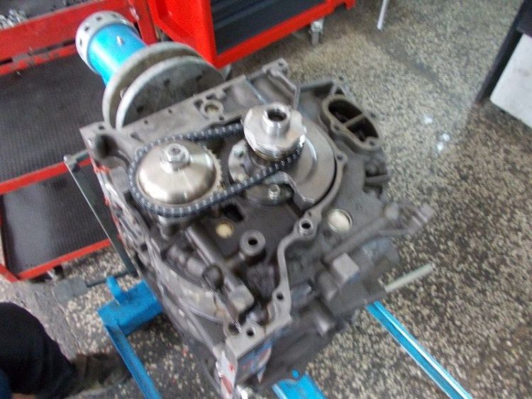

Teşekkürler. FL22 servislerde bulunmuyor burada. Normal antifriz kullanıyorlar. Antifrizi komple yenileyeceğim. Mazda 6 2009'da Total Glacelf Auto Supra Organik Antifriz kullanmam sorun olur mu sizce? Kılavuzda sadece FL22 kullanın diyor. Okan Bey, Total kullandıklarını söylemiş gerçi daha önce.
Revivo73
Piyasadaki antifrizlerin çoğu 2-ethylhexanoate (2-EHA) denilen madde içeriyor deniliyor ve FL-22 bu maddeden içermiyor. İddiaya göre 2-EHA denilen bu madde RX-8'in contalarını eritiyor. Resimde Amerikan piyasasında yaygın kullanılan ve 2-EHA içeren DEX adlı antifriz kullanılmış bir RX-8 motor contası görülüyor. Contayı çeşitli yerlerden yamulttuğu görülüyor.
Bence motoru giden RX-8'lerin önemli kısmında gelişigüzel antifriz kullanıldığı için de gitti.
