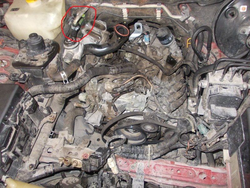

sevgili kardeşim . fl22 saf olarak kullanmalısın . değiştirme prosüdürüne gelince.
sistem içindeki havayı kolay yoldan dışarı atabilmesi için...

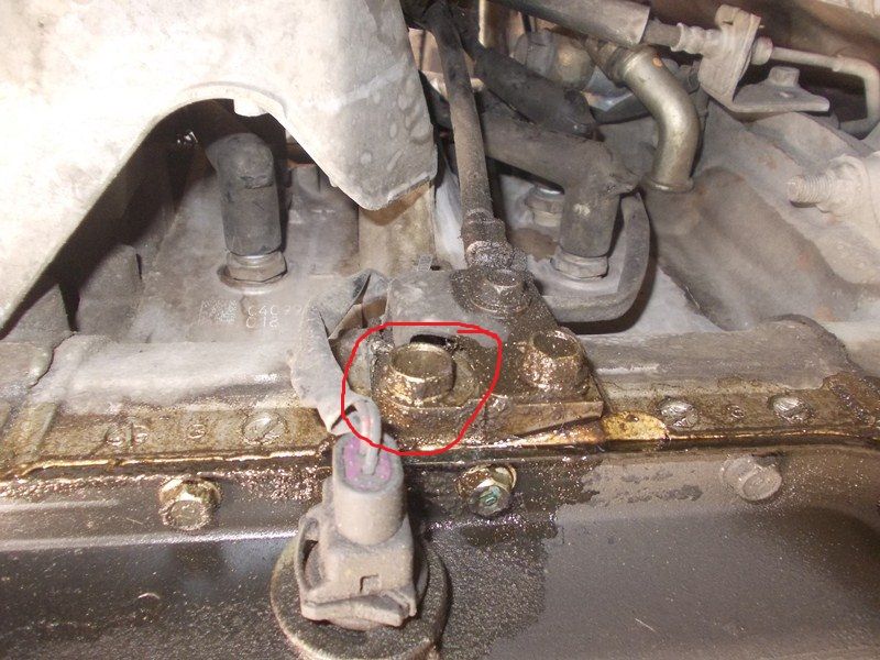

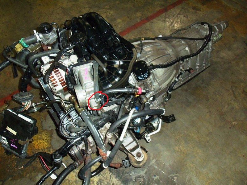

* kelebek ünitesinin üzerine giren soğutma sıvısı hortumu var, onu çıkart
* aracın göğsünde , cam suyu deposunun sağında , kalorifer giriş hortumu var , (metal olarak aracın sağından doğru gelir ve siyah hortuma kelepçelidir) onuda sök
* bloktaki su tapasını sök
* redyatörün altındaki ,tahliye tapasını sök
* tahliye tamamlanınca,doldurma işlemin taki söktüğün hortumlardan taşıncaya kadar devam et,mümkünse biraz taşır.
* yedek depo ağzına kadar dolunca ,hortumları tekrar yerine tak ,yaklaşık 8 lt civarında sıvı alıyor
* aracını çalıştır motor ısınsın termostat açınca yedek depodaki sıvıyı çekecektir,tekrar tamamla
* fanlar açana kadar bekle ,gerekirse biraz gaz ver ,bu arada yedek sıvı depo kapağı açık kalmalı
* kaloriferi aç ve en sıcak konuma al
* artık kalorifer yeterince sıcak üflüyorsa ve fanlar bir kaç kez açıp kapattıysa ,sorun yok demektir. sistemdeki havayı yeterince atmış anlamına gelir. kapağı kapat ve yola devamO0
belki bilmeyenler olabilir diye ,bir kaç görsel attım,yardımı dokunur umarım                                                                                                                       http://www.armagarage.com/urunler

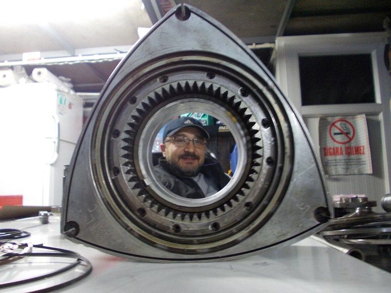

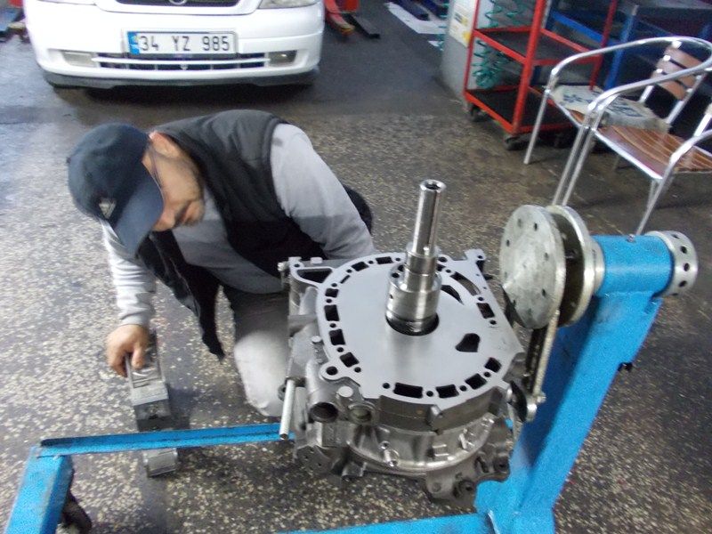

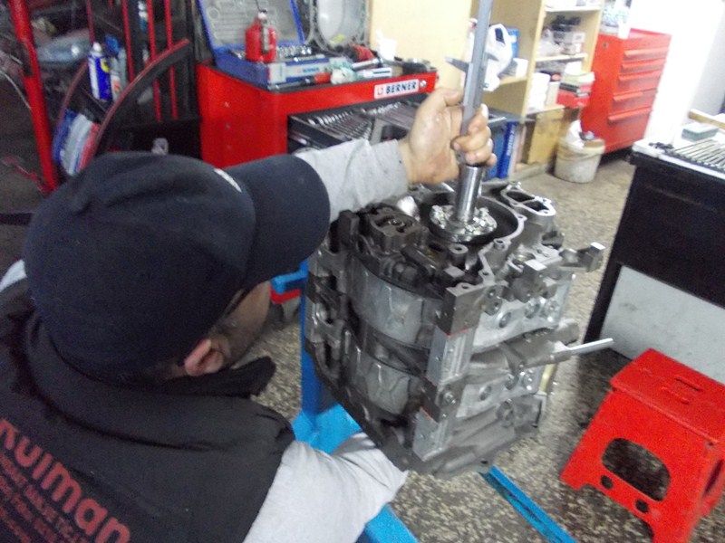

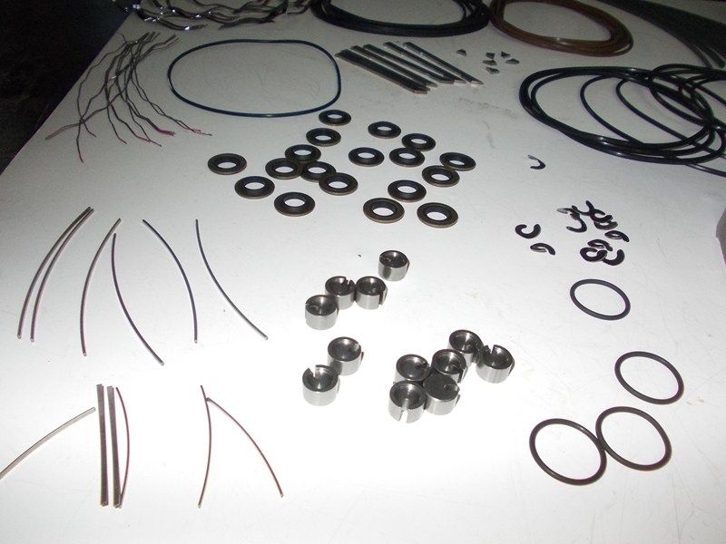

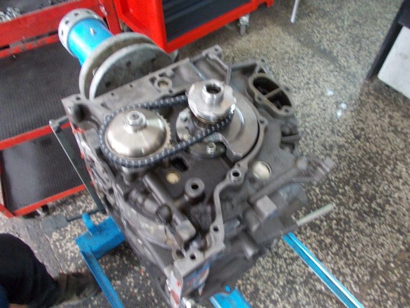

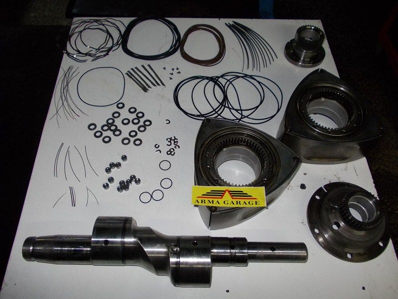

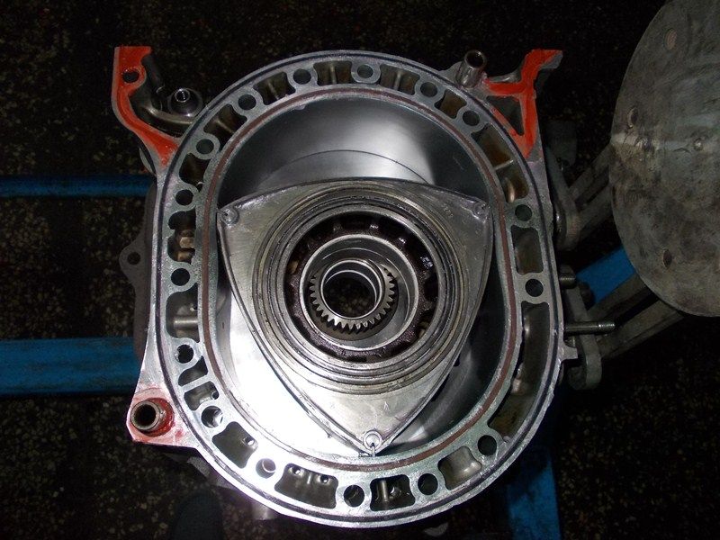

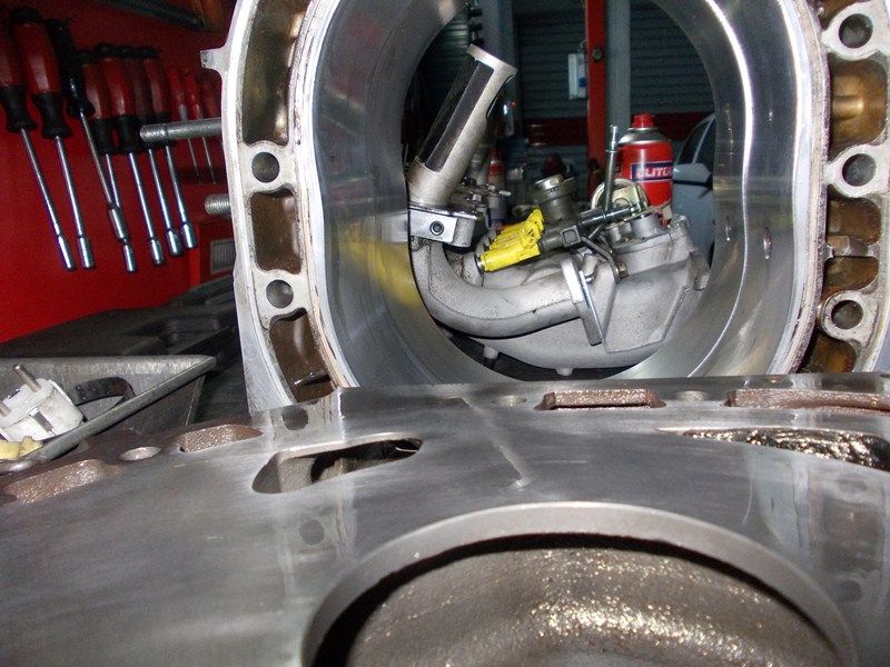

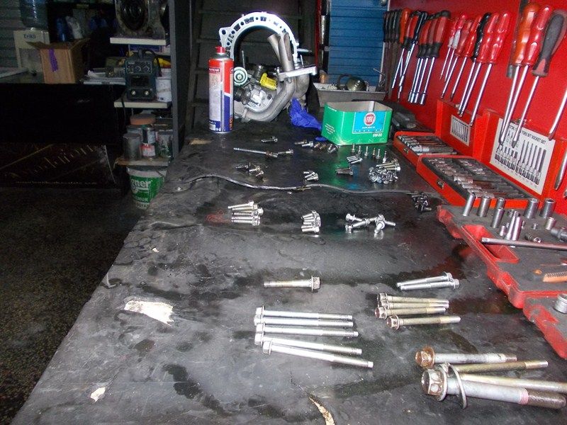

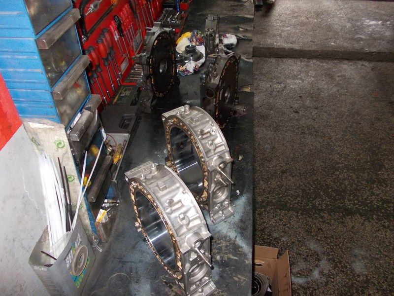

slm .sayfaya biraz renk katalım . arkadaşlar belki görmeyenler vardır diye bi kaç resim atıyorum.motorunuzun içi
Revivo73
Çok güzel resimler. Son fotoğraflardaki motorun içi baya temiz görülüyor.
Ekrem Usta RX-8
eyvallah kardeşlerim ,sizin güzel gören gözlerinize kurbanO0
