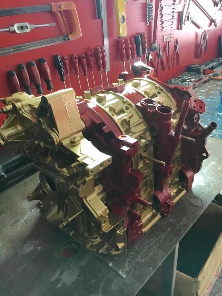

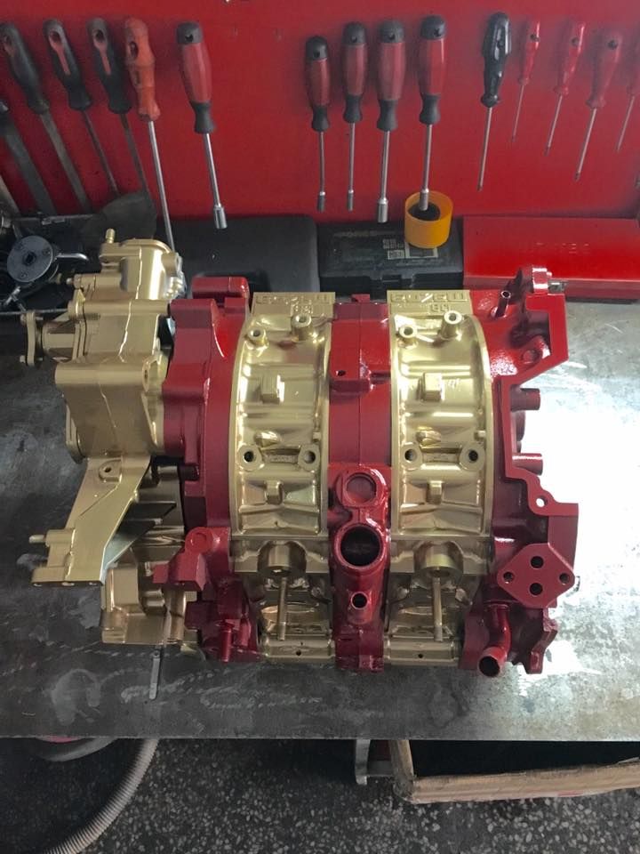

Ekrem Usta RX-8

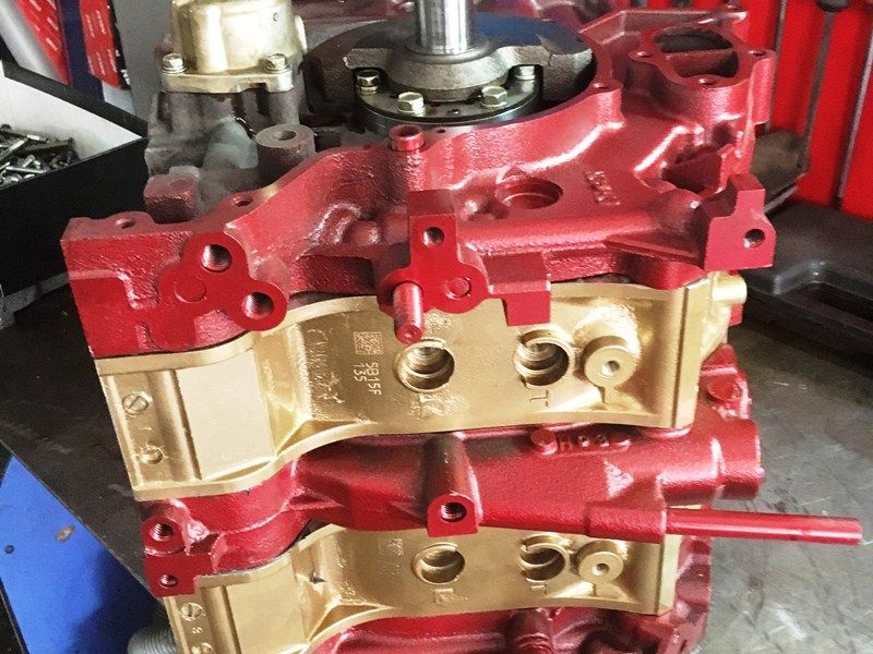

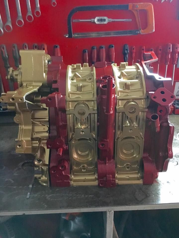

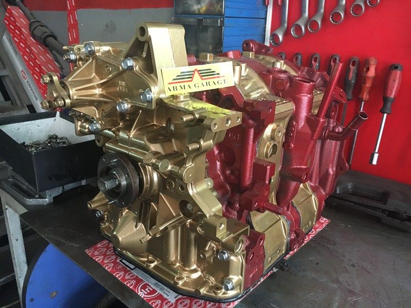

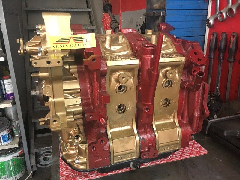

teşekkür ederim revivo kardeşim. amaç hizmet olunca elimizden geldiğince güzel olsun istedim. evet dediğin gibi slayttaki motor resmi, geliştirilmiş turbolu  rx7 motoru. web tasaraımcı arkadaş ısrarla o resmi eklemek isteyince , ses çıkartamadım . aynen  senin attığın resim S1 motoru . buda yeni toplanmaya hazır olan bir S1 motoru
yanlış anlaşılma olmasın .henüz toplanmadı sadece boyandı.parçalar ölesine yan yana dizili >:D

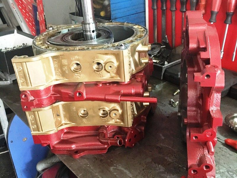

Ekrem Usta RX-8
Arkadaşlar üstteki motorun tamamlanmış hali.yolculuğa hazır
Zaggy
Emeğine sağlık hocam, çok güzel görünüyor
Ekrem Usta RX-8
teşekkürler. resim yapmak gibi bişi ;D

Kesinlikle bir sanat icra ediyorsun ustam, bu fotoğrafta gördüğümüz parçalar sıfır parçalar mı yoksa tamir görüp boyandı mı
Revivo73
Parçalar sıfır olamaz cunku yanlardan kullanılma izleri var. Fırça ile boyanmış olması gerekli, sprey olamaz cunku boya ara deliklere ve yanlara girebilir.
Ekrem Usta RX-8

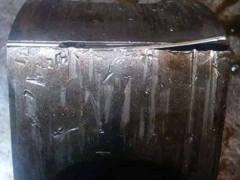

teşekkür ederim.. tüm conta (orring) ve sekmanlar (sealler apexler yayları ve yağ sekmanları) mecburen değişiyor.. eğerki hausinglerde rotarlarda grangta veya diğer  parçalarda, kullanılmayacak durumda hasar varsa onlarda değişiyor. boyama olayı tamamen benimle alakalı . keyfle yaptığım bir iş olduğu için . keyfini çıkartıyorum >:D
Ekrem Usta RX-8

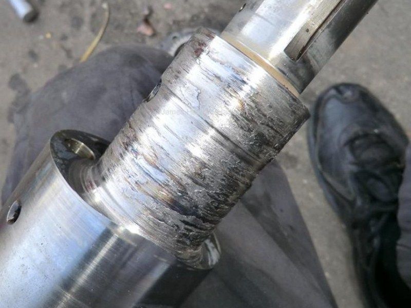

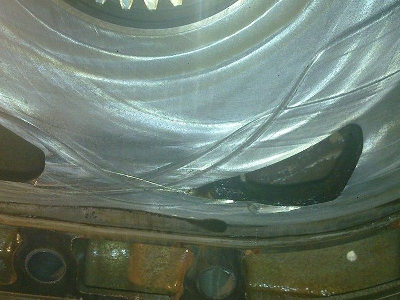

örnek verecek olursak ,motor ana parçalarında bu tarz hasar almış parçalar mecburen değişiyor.

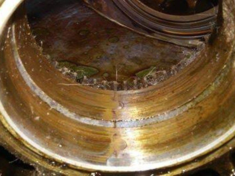

Ekrem usta genelde housing lerin içi pas dolu resimler gördüm internette. Bu durum housing lerin değişmesi için yeterli sebep mi acaba. Yoksa seal lerin sürtünmesinden dolayı oluşan deformasyondan mı değişir housingler. Bir de bu housinglerdeki pas nasıl oluşuyor [emoji2] biraz uzattım sanırım

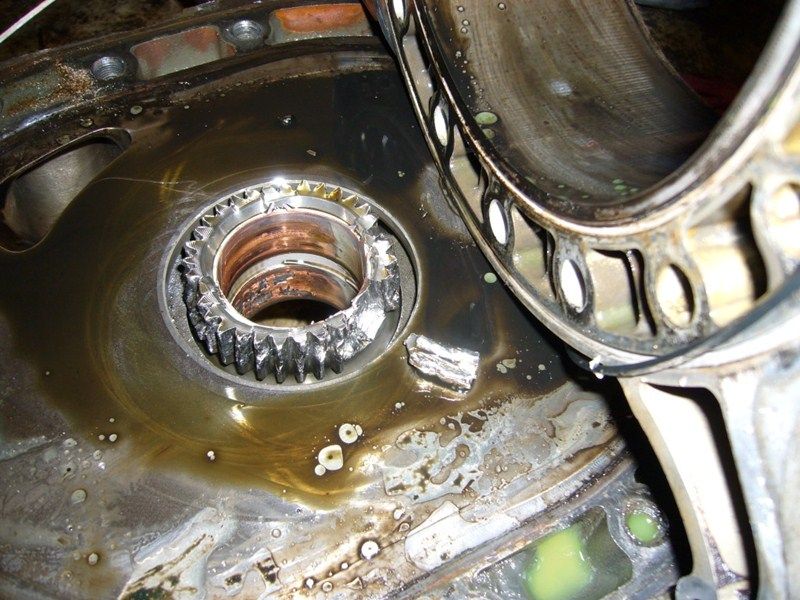

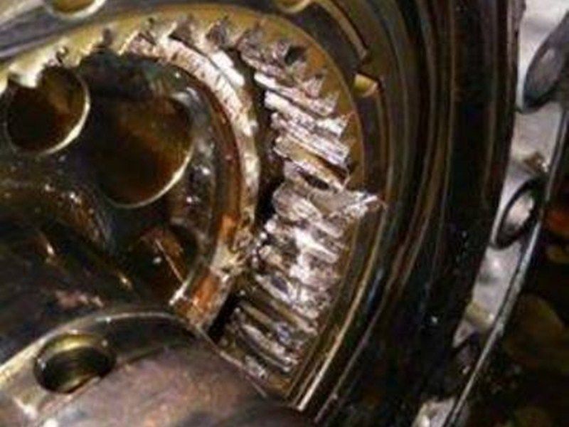

Motor içinde rotoru tutan dişliyi dağıtmışlar resmen. Nasıl başarmışlar. Zoru başarmışlar .)
Revivo73
Orada

Bahsettiğim pas durumu
Burda da zoru başarmışlar. Pas olabilmesi için demir + su + hava olması gerekir, motorda normal su kullandıkları gibi motor dışardan hava da almış olmalı veya belki kireç ve klor içeren şebeke suyu kullanmışlardır o zaman hava almasa bile içerde böyle tortu oluşturuyor olabilir; tam teşhisi Ekrem Usta koyacaktır.
Ekrem Usta RX-8
merhaba arkadaşilar....revivo kardeşim güzel açıklamalar yapmış teşekkürler.  pas oluşması için kardeşiminde dediği gibi  su+demir +hava kombini gerekli,peki bu nasıl oluyor veya olmaması için ne yapmamız gerek ?
birincisi mutlaka FL22 kullanmalıyız. kullandığımız takdirde bu görüntüler kesinlikle olmayacaktır.   emin olun motorun içi tertemiz olucaktır.gelelim bu pasın ve yaptığı tahribatın sebebine .zaten su başlı başına wankel motorun düşmanı. diyceksinizki üçlü kombin olmadan pas ta olmaması gerekir. arkadaşlar bi şekilde araçlar mutlaka soğutma sistemine hava alıyor. mesela ... radyatörünüz patladı ,hortum yırtıldı,kelepçe koptu ,kalorifer peteği delindi v.s    bu durumda bu hasarı mecburen yaptııyorsunuz ve tekrar sisteme su veya antifriz ilave ediyorsunuz (FL22 Kullanılmayan araç).
* onarımı yapan usta bu aracı iyi tanımıyorsa ,sistemdeki havayı alamıyor mutlaka  içinde hava kalıyor.(tabi aldığını sanıyor). sistemin içerisinde az bir oranda hava kalsada fanlar çalışır (rx için geçerli)
* RX lerde kronik bir durum olan , yedek su deposu problemi.bundada depo kapağının takıldığı ağız kısmı zamanla özelliğini yitiriyor ve kapağı sıkıca kapatsak bile tam oturmuyor ve aradan sızıntı yapıyor.
* nadirende olsa kalorifer peteği yine su kullanıldığı için mikro çatlaklar oluşuyor su sızdırsa bile ,buharlaşıp gidiyor  ve sisteme hava giriyor
* termostat modülünde bulunan hortum giriş ağızları zamanla eriyor ,hortumları sıkıca takıp kelepçelesek bile,simetrik olmayan dairesel girişlerden sızdırma yapıyor
arkadaşlar buna benzer ve saymadığım bazı hatalar yüzünden araçta geri dönülmez hatalar .paslanmalar çürümeler oluşuyor..
motor revize ettiğimizde bu durumdaki parçalar tabiki değişiyor.. paslanmaya başlamış bir parçayı temizlesende artık iş görmez. artık kurtlanma başladıysa engellemek  imkansız
