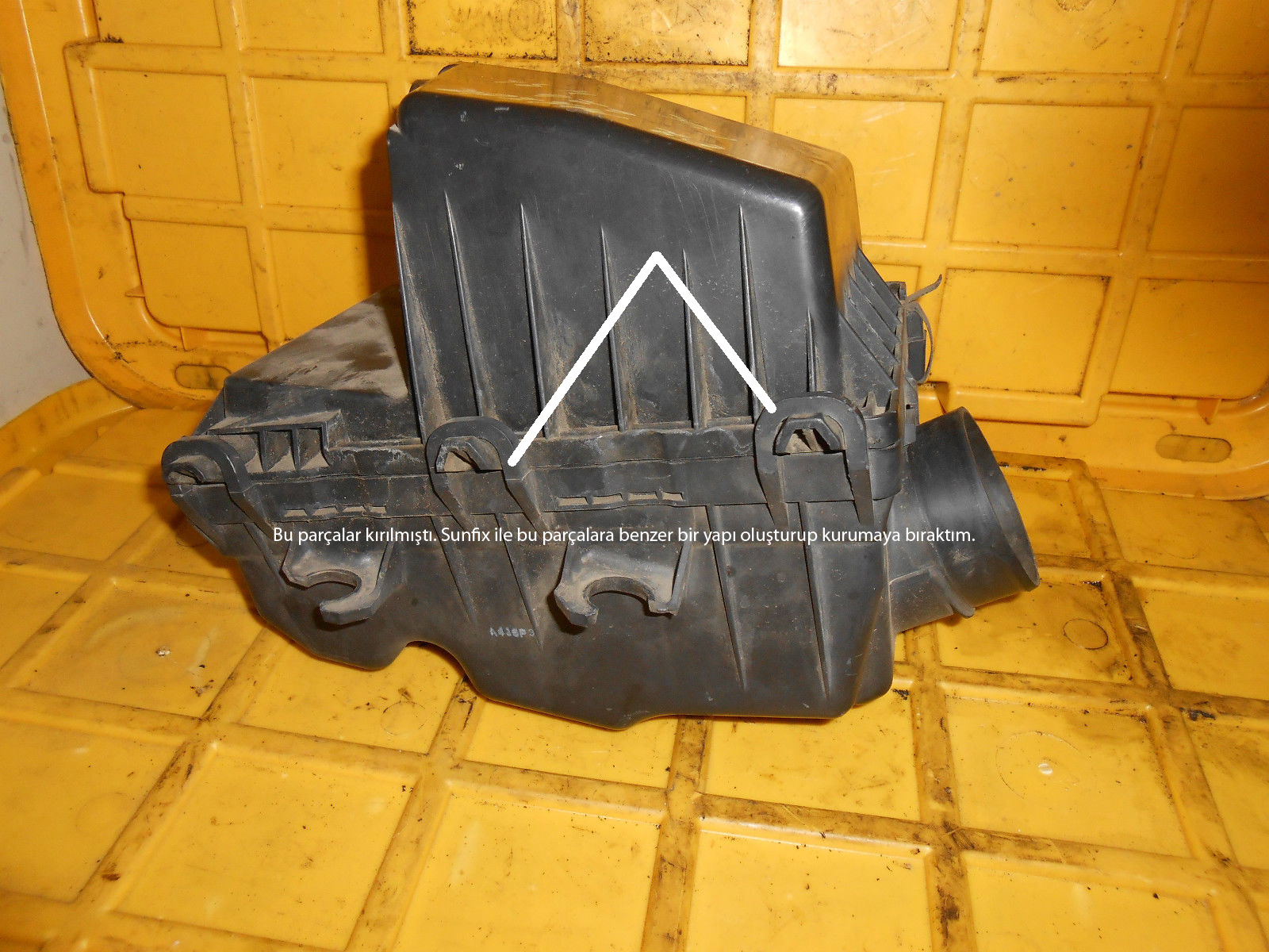

Merhaba arkadaşlar.
Aracıma filtre takılırken hava filtresi kutusunun sağ tarafındaki tutma çengelleri kırılmış. Soldakiler sağlam ama sağ tarafı vida ile tutturduk. Ama hava işi sağlıklı olmalı.

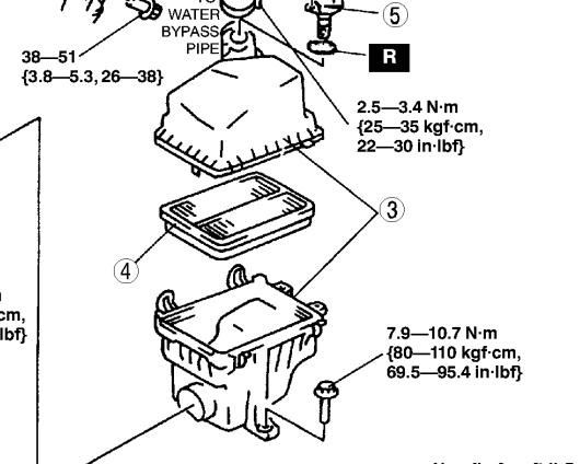

Aşağıdaki linte ilk fotoğrafa yakından bakınca kutu ile kapağının geçmeli olan bölümü bende kırık. O şekil bişey uydurabilirsem güzel olacak.
http://www.ebay.com/itm/9802-19982002-MAZDA-626-4CYL-AIR-INTAKE-CLEANER-FILTER-BOX-O27-D-/400626235488
      Kırık olan bölüme dikelemsine bir akıllı vida at bişey olmaz , araç zaten lpg li ise uzun süre kucalamazsınız zaten ama olurda açacak olursan ustayı uyarmayı unutmayınız , yoksa geri kalanıda kırılır.
Lupara
Sunfixle yeniden o kısmı oluşturun siyaha boyayın tamam.
Dayanıklı olur mu acaba?Alttaki plastik bölmeye nasıl tutturabilirim?
Lupara
o kısımların içine ince vida atacaksınız bir nevi iskelet gibi sunfixi kıvamına getirip vidaların üstünden sıvayın şekil verin beton gibi olur tamamen el becerisi :)
El becerisi dedin mi, o benim. Hafta sonu deneyeceğim. Öneri için sağol.
Lupara
Oğuzhan arkadaşımızın önerisi doğrultusunda sunfix ile kırılmış olan parçayı yeniden oluşturdum. Şimdilik sorun yok. Önerisi için tekrar teşekkürler.
