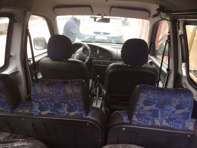

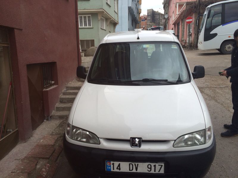

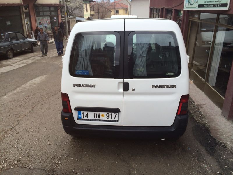

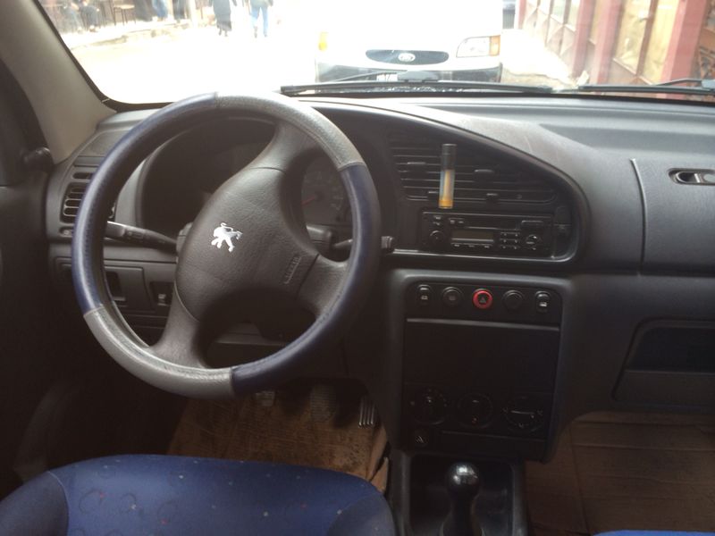

Ailem bu aracı almış
2003 Model, 108.000 km, Tek Sürgülü Kapı, Kazasız, Orjinal, Değişeni Yok, Fiyatı 12.200 TL
Bu araçları kullanırken ;
- Nelere dikkat etmeli
- Hangi aralıkta ne bakımı yapılmalı
- Daha iyi verim ve performans almak için ne yapılmalı vb gibi
Partner kullanan ve tecrübesi olan arkadaşlarım bilgilerini paylaşabilirmi
