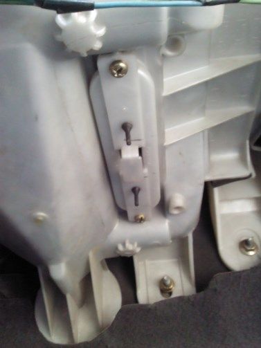

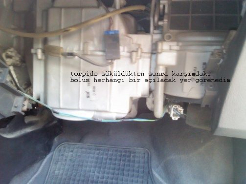

Herkese iyi günler uzun zamandır kafamı kurcalayan bir soruydu ancak klimaya bakıma gittiğimde bakımı yapan elektrikçide çözemedi her klimalı aracın polen filtresinin olup olmadığını sorduğumda kendisi bazı araçlarda olmayabildiğini söylemişti.

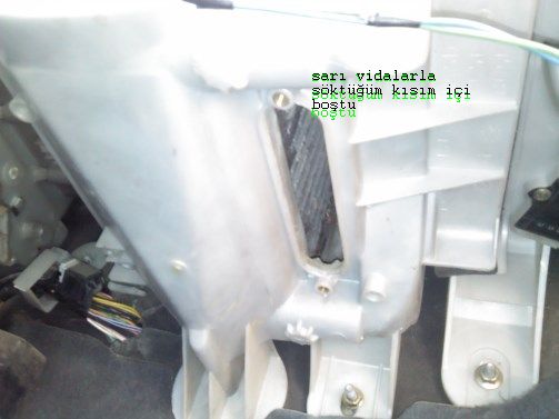

Gerek forumda gerekse diğer sitelerde ve yedek parça satışı yapılan malzemecilerde dahil yaptığım araştırmalarda da bizim araçlarda (1998 model 1.8 323) polen filtresinin olduğuna kanaat getirdim bugün torpido  dahil bütün sökülebilecek yerleride sökerek baktım ama aracımda polen filtresi çıkmadı.

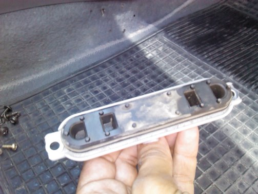

Forumda bahsedilen vidalarıda söktüm ama içi boş bir parça çıktı aşağıda resimleride ekleyerek sizlerden ricam bana polen filtresinin olması gereken yer ve olup olmadığı hakkında bilgi verebilirmisiniz.
Yanıtlarınız için şimdiden teşekkürler.

Orasi yeri iki parca halinde takiyorsun
kenanegm34
yeri dediğiniz sanırım elimde tutuğum parçanın çıktığı yer değilmi yani alacağım filtre burayamı olacak
crazy
Evet ama parcacilar genelde bilmez numune ister

Kliması olan ve 1.8 BP motora sahip her 323 de klima polen filtresi vardır.
Benim aracım 96 model, bende de var. Bu serilerde klima filtresi 3 parçalıdır. Normalde ilk resimde söktüğünüz yerde elinize ortadaki parçanın gelmesi gerekirdi demek ki filtresiz kullanmışlar.

ilk resimdeki yere orta parça gelecekse diğerlerinin yeri neresi olacak acaba

Dikkat ettiyseniz 3 parçanın 2 si aynı 1 i farklı. Aynı olanları sırasıyla takıp sağ ve sol kenarlara doğru iteceksiniz, ortası boş kalacak. Ortaya da diğerlerinden farklı olan diğer parçayı takıp 2 vidalı plastik kapağı geri takacaksınız, bu kadar ;)
