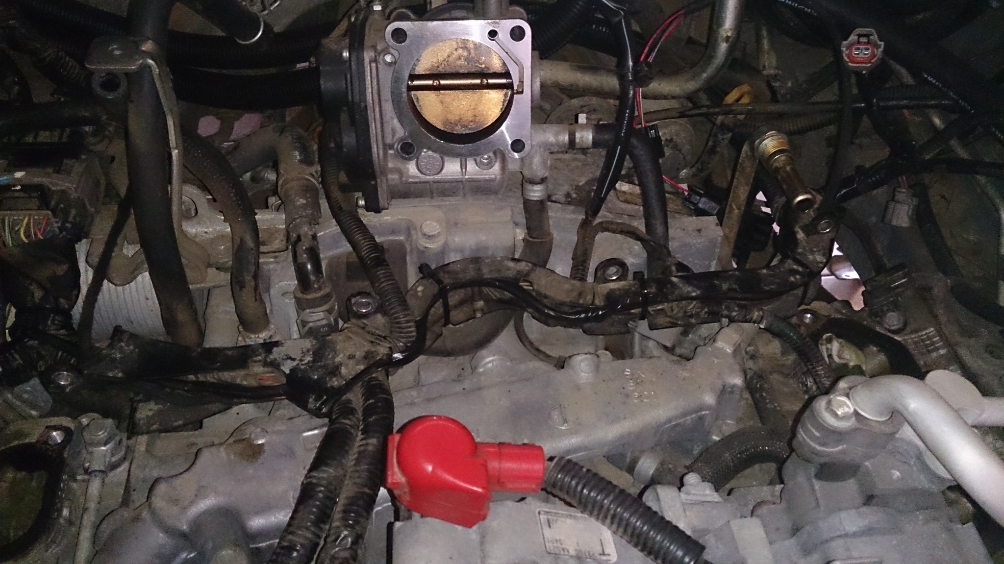

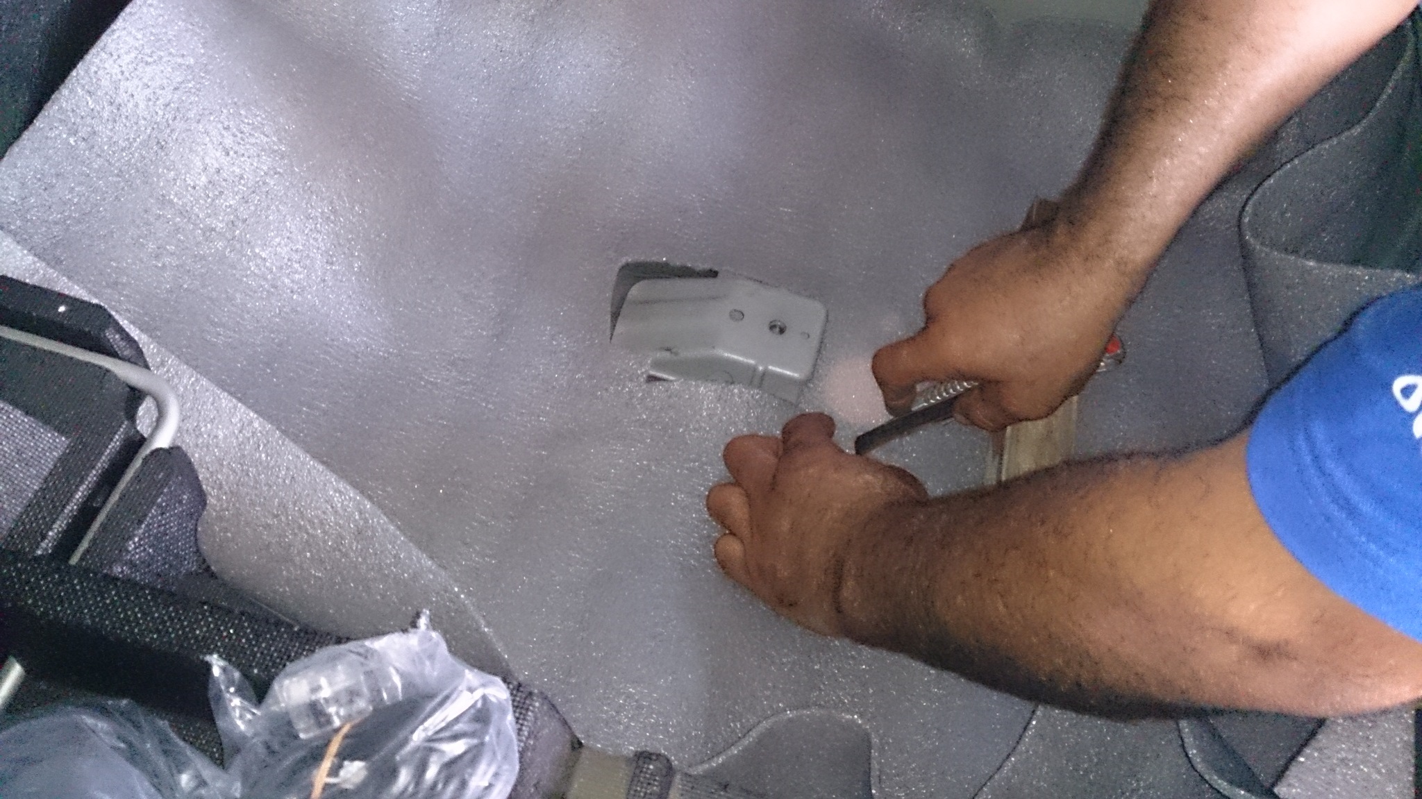

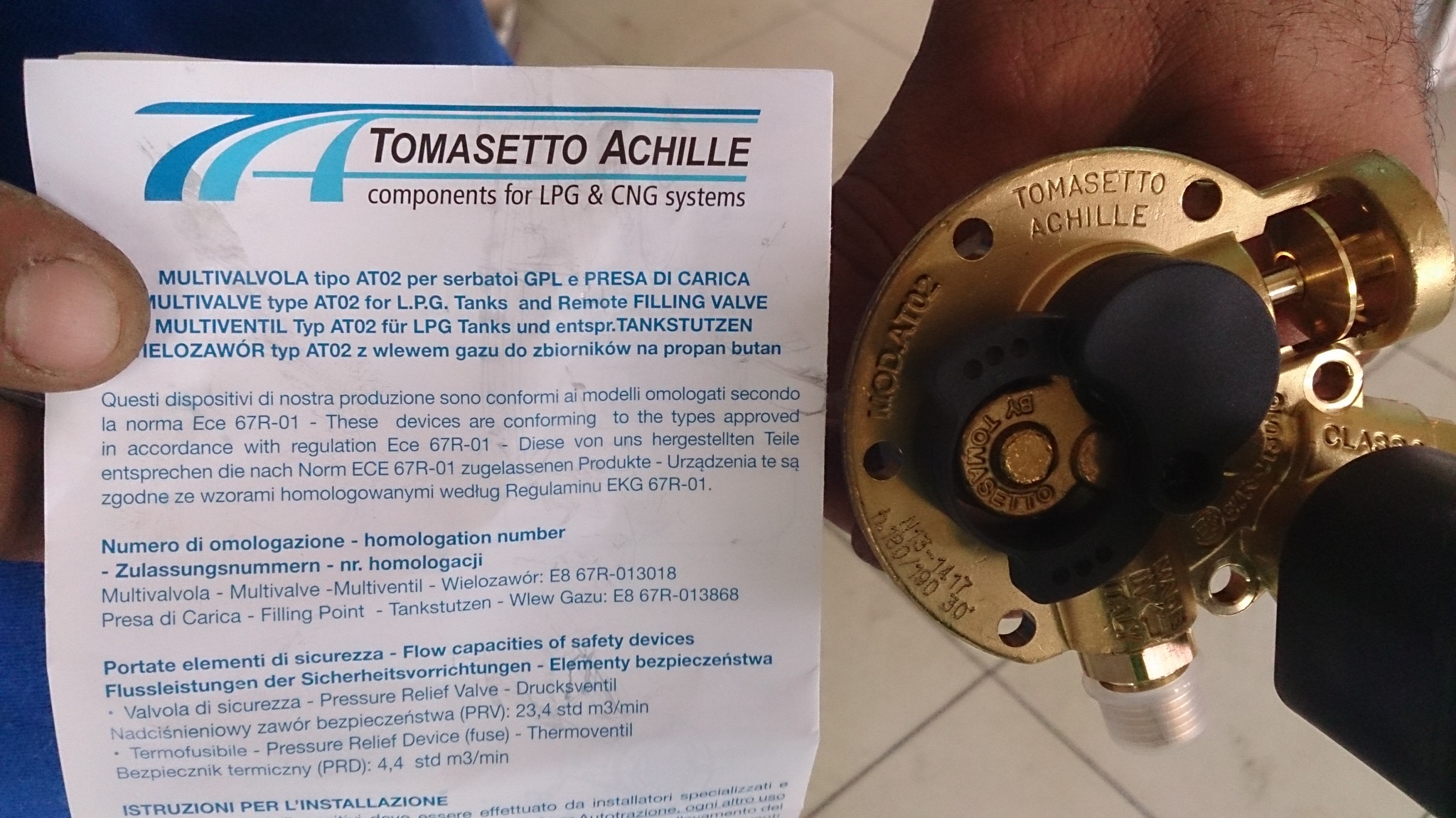

Ustalar geceden manifoldu söküp lpg enjektörlerini takmışlar.
manifold söküldükten sonraki halii
