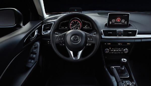

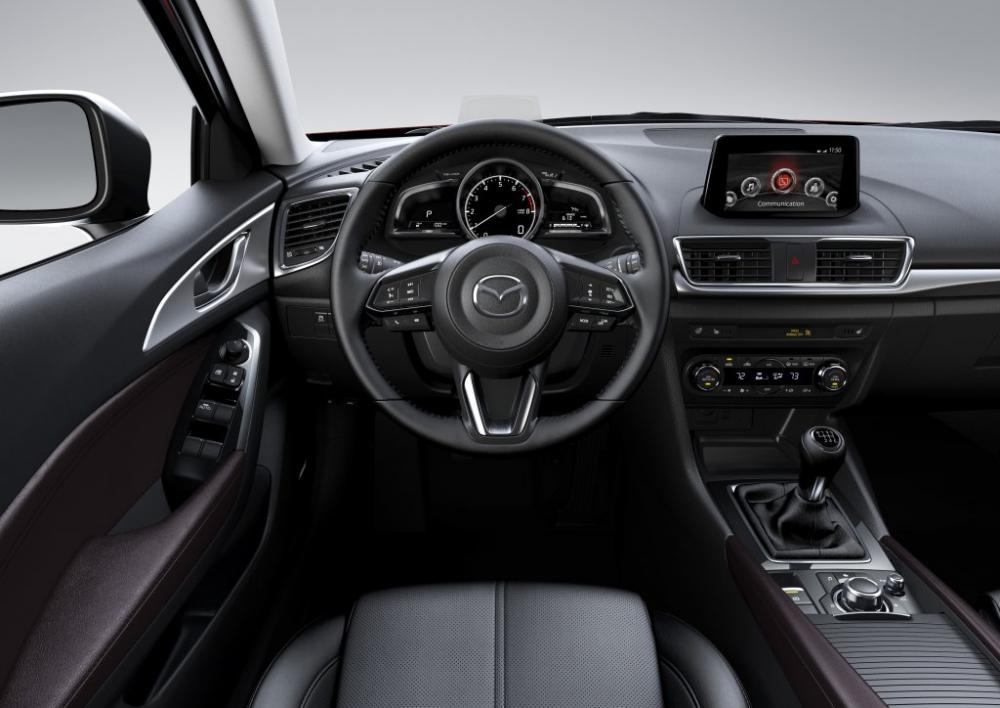

bizim ülkede manuel power yok ama başka ülkelerde var sanırım. bir kablo veya soket farklıdır, daha fazla maliyetli birşey olacağını zannetmiyorum.  çünkü power devir göstergesi manuel araçlarında da görülüyor. ürküttüğün kuşa değmez bilmeden araştırmadan yaparsan bozarsın bile . ama belki de çok karmaşık birşey değilse yapılabilir. tabiiki fabrika çıkışı bir arabanın bir yerini sökmek mantıklı değil ama nasıl yapacağını araştırıp bulursam yapabilirim kablolama işi basitse. skyactiv x ortaya çıksa da iç dış tasarımı belki de onu bekleriz. 2014 modelin göstergeleri daha güzel, 2017 sade göstergeler memnuniyete göre daha sportif kadranlar yapabilirler çok sade duruyo 2017 kadranları. resimdeki manuel vites ve devir saatli power gösterge başka ülkelerde var.
