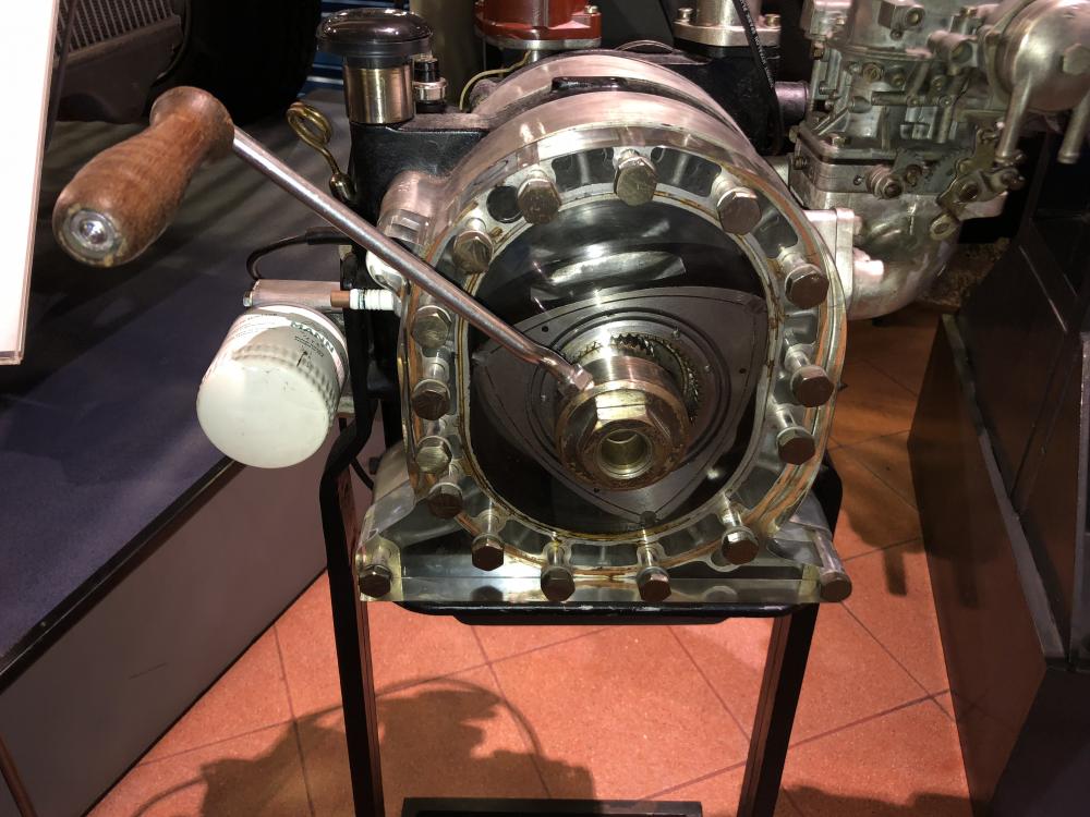

tansu87
Rahmi koç müzesi’nden. Otosan bunu üretip anadol’da denemiş meğersem  rotary motorlu anadollar olacaktı ne güzel :)
