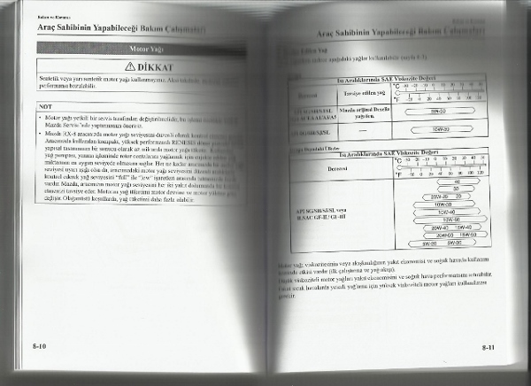

Revivo,
RX-8'de kullanılacak yağ için ABD pazarından sorumlu Mazda USA'den ya da ABD'deki bir kullanıcıdan tavsiye alman kadar yanlış bir şey olamaz. Her otomobil üreticisi her pazar için farklı yağlar tavsiye edebilir, o ülkenin ısı ve diğer iklim koşullarına göre. Ve hatta büyük ülkelerde kuzey ve güney gibi farklı bölgeleri için de farklı yağlar tavsiye edebilir. Ve bildiğim kadarıyla da RX-8 için ABD ve Avrupa'da tavsiye edilen yağlar farklıydı.
Senin fikirlerine güvendiğin arkadaş, sadece bir forum üyesi RX-8 kullanıcısı. Karşı görüşte de yüzlerce insan olabilir forumlarda.
Mazda RX-8'in orijinal kullanma klavuzunda açıkça belirtiyor ki, bizim ait olduğumuz Avrupa pazarında RX-8 için 5w-30 ve özellikle de Dexelia marka tavsiye ediyor. İkinci olarak da (büyük ihtimal 5w-30 bulunamadığı koşullarda) alternatif olarak 10w-30 tavsiye edilmiş. Yalnız tekrar tekrar vurguluyorum ki, ilk tavsiye 5w-30 ve ısı şemasına bakınca da ısı aralığının 10w-30'dan daha geniş bir bant olduğu görülüyor. Bu sebeple 5w-30 Dexelia mutlaka kullanılmalı diye düşünüyorum ki, ülkemizde mevcut.
Aynı dökümanda Avrupa dışı pazarlardaki yağ tavsiyeleri de var. Burada senin kullandığın 15w-40 yağa baktığımızda görülüyor ki, Mazda Dexelia 5w-30'a göre yüksek ısı performansının aynı olduğu, ancak soğuk havalarda onun kadar başarılı olamadığı, kısaca daha dar aralıklı bir yağ olduğu görülüyor.
Ayrıca burada sadece yağlama kapasitesine yani ısıl farklardaki motor yağı viskozitesine konsantre oluyorsun. Unutuyorsun ki, RX-8 motorundaki yağlamanın, pistonlu motorlardaki ile hiçbir alakası yoktur. RX-8'de yağ benzin enjektörüne benzer bir yağ enjektörü ile gömleğe püskürtülüyor. Yani buradaki konu sadece motorun değişik ısılarda yüzeylerde film oluşturabilme ve bunu koruyabilme kabiliyeti değil sadece, doğru şekilde ve doğru zamanda, doğru miktarda, doğru pulvarizasyon ile yağın bloğa eşit şekilde ulaştırılabilmesidir de... Nereden biliyorsun motor için yağlamanın en önemli olduğu ilk soğuk anlarda 15w-40, enjektörler tarafından mükemmel pulvarizasyonda püskürtülmeye uygun olacak??? Hele ki, senin motorda 2 yağ enjektörü var ki, 3 enjektörlü ve güçlendirilmiş yağ pompalı makyajlı serilere göre yağlama daha da hassas.
Şimdi adı neydi RMVNM mi nedir???? Çok güvendiğin ABD'li kullanıcıya sen bir sor lütfen? O kadar çok biliyorlardı madem Amerikalılar bu işi, neden Dünya'daki yağ ve bakım bazlı motor bitirme olayları rekoru kendilerinde? Ve bir de şunu sor o uzman arkadaşa lütfen? Neden Mazda sadece ve sadece ABD pazarında motor revizyon fabrikası kurdu? Motor garantisini 8 yıla çıkardı RX-8'in prestijini kurtarmak için? Mazda diğer müşterilerine aynı önemi vermiyor mu acaba? Ya da diğer pazarlarda üreticinin tavsiyelerini takip etme oranı yüksek, kafasının dikine inatla gitme oranı düşük de bu sebepten dolayı motor bitme oranı çok daha düşük mü??? Yani bir tek Amerikalılar bu işi çok iyi biliyor da, Dünya'nın geri kalanında bu araç için ABD'dekinin onda biri kadar yağ tartışması yok!
ABD pazarında iklim, nem, toz oranları, kullanılan yakıtın kalitesi, oktanı bize göre çok farklı. Ayrıca orada bu motorun 192 bg versiyonları da mevcut. Adamların kullandığı yakıt 87 oktan, Premium dedikleri yakıt 92-93 oktan geliyor.
