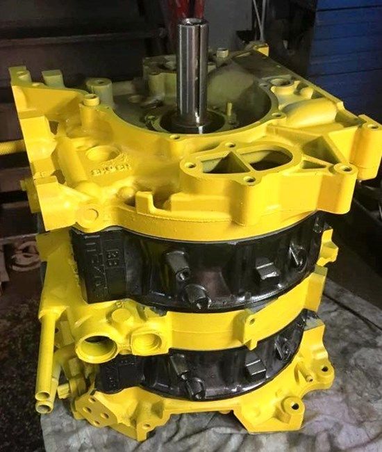

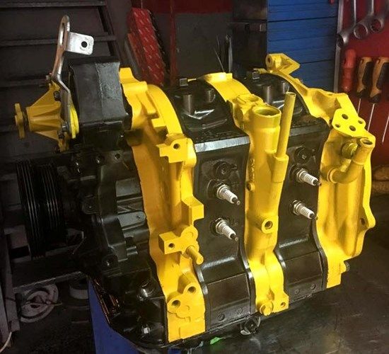

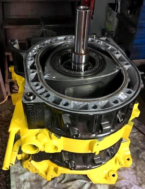

slm arkadaşlar.herkesin bayramı kutlu olsun.

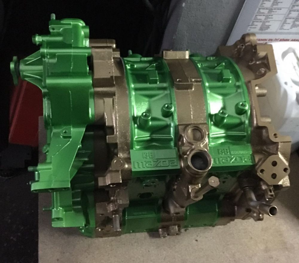

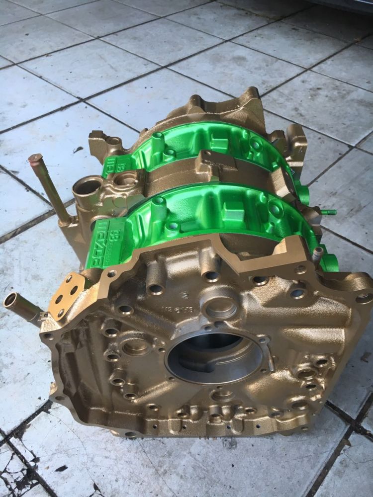

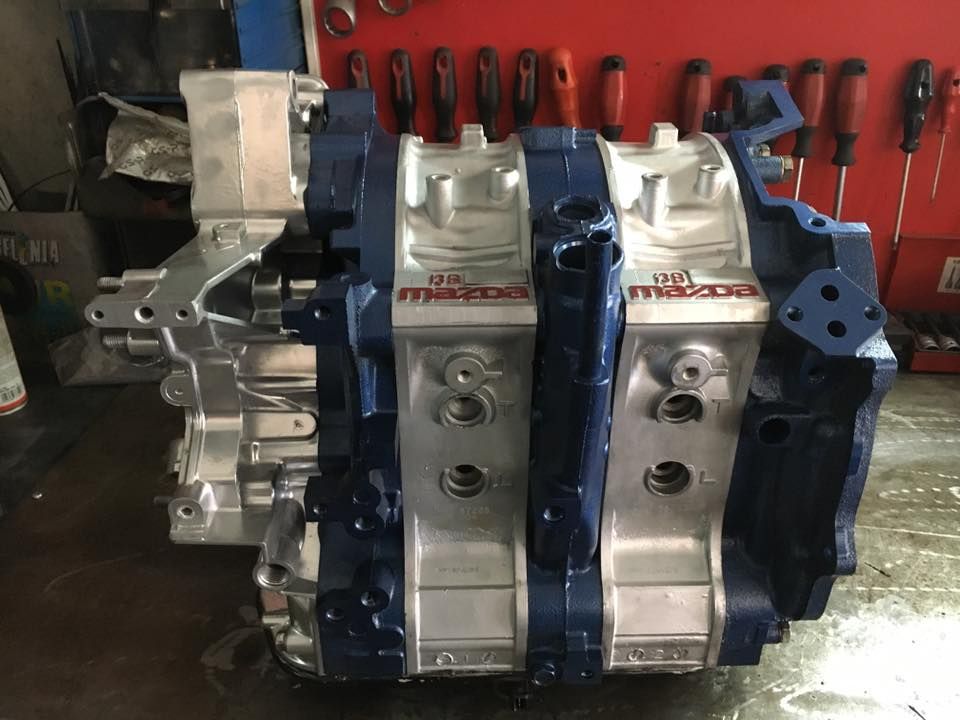

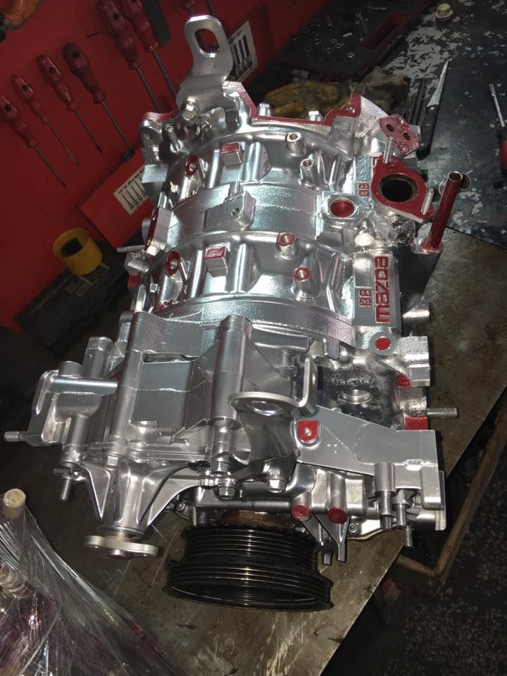

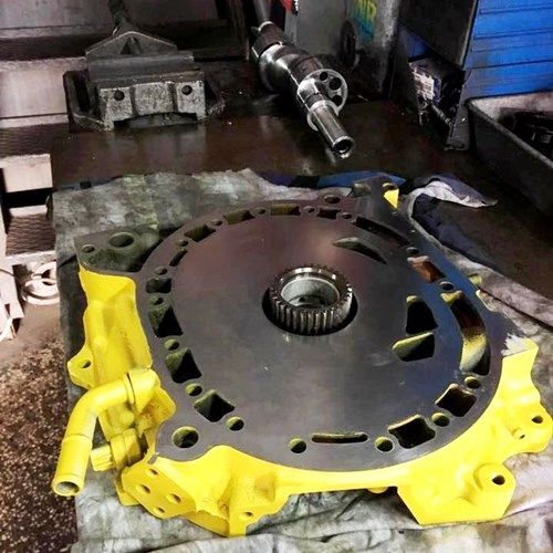

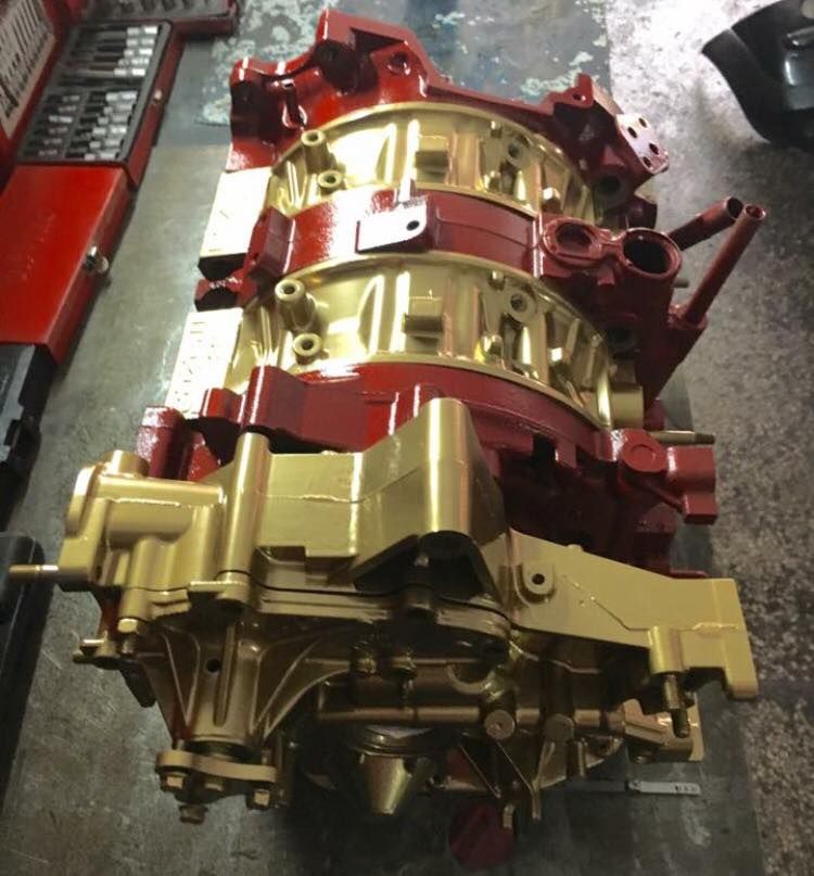

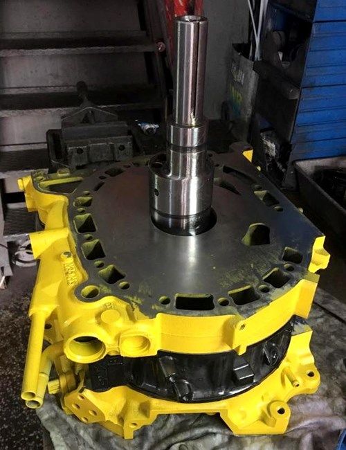

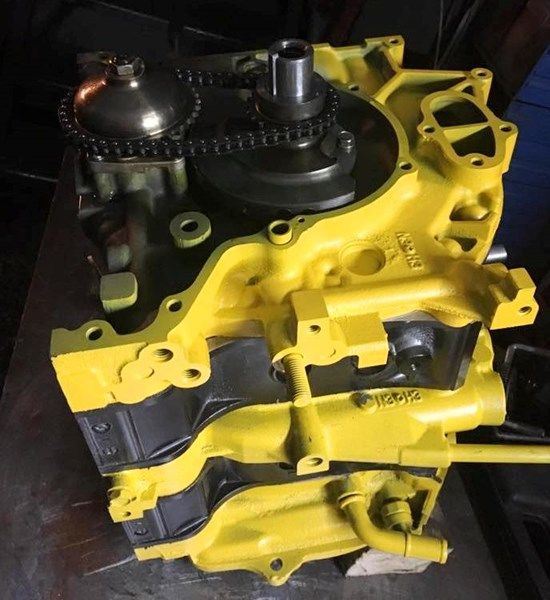

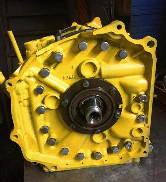

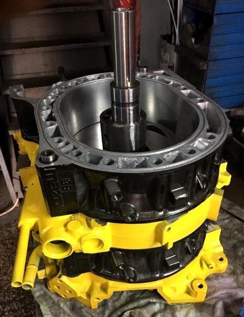

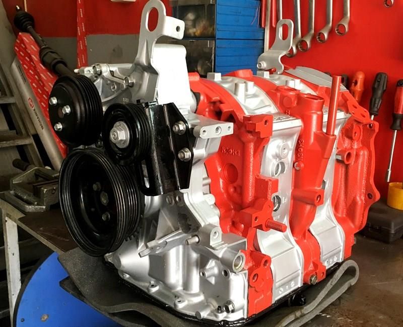

SweepeR
Eline sağlık @Ekrem Usta RX-8 Motor boyama olayı senin imzan oldu :) Artık ikinci el alanlar motoru görünce arayıp durumunu danışacaklar
Ekrem Usta RX-8
teşekkür ederim kardeşim.valla nediim keyf alarak yaptığım bir iş, önceden kimse   neden benim motorumu boyamadın ...... demezdi, ama artık diyorlar;D
yaptığımız işe biraz eylence katmanın kimseye bi zararı dokunmaz 8)
Karsiyakaliozi
mavi güzel göründü gözüme elinize sağlık
Ekrem Usta RX-8
teşekkürler.varsa özel bir renklendirme öneriniz.   bi sonraki motorlara uygulayabilirim O0

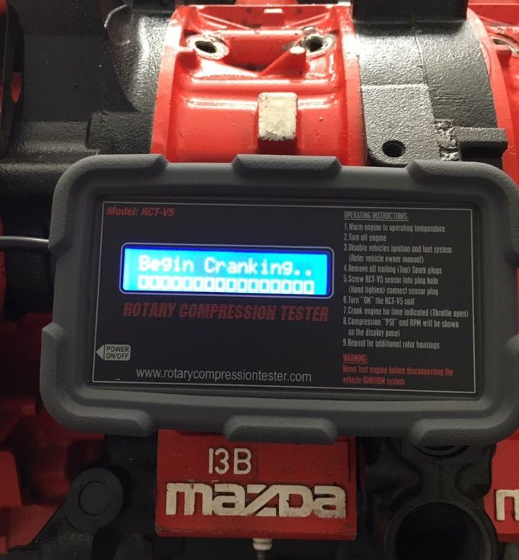

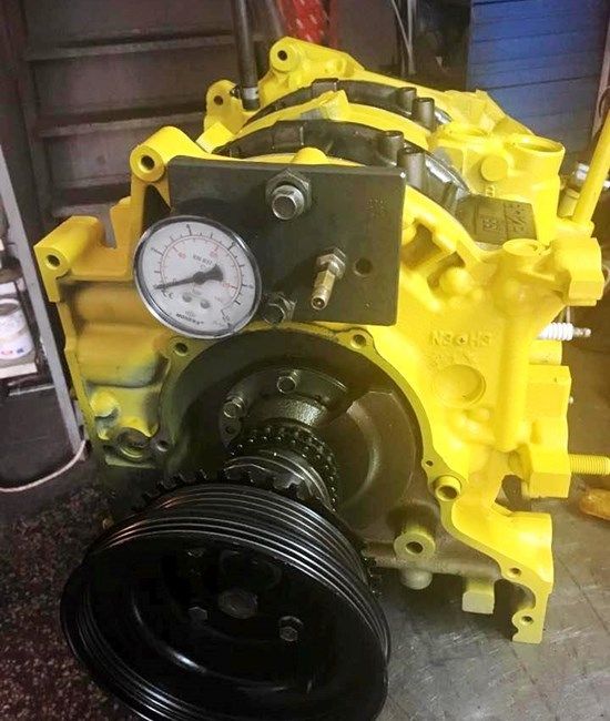

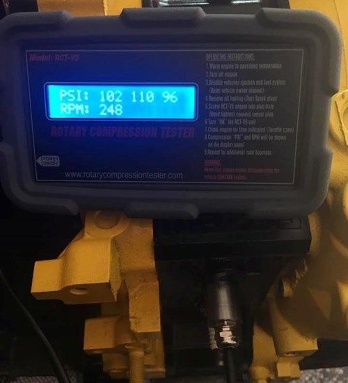

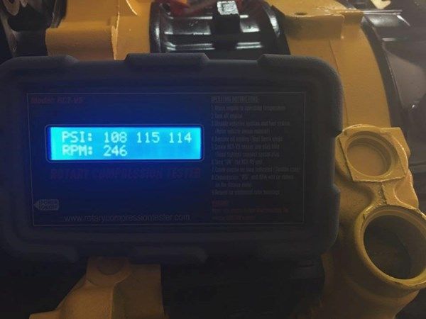

14 dakika önce, revivo73 :
Kompresyon test cihazının resimlerini görebilir miyiz?
Ekrem abiyi sosyal medayadan da takip ettiğim için ben paylaşayım dedim.
14117881_835969103205715_908048097119752
14141637_835969123205713_191932651884218
Revivo73
Baba cihazmış... Türkiye'de bu ölçüm işini doğru yapan pek yer yok. İlanlarda bazen markası, sistemi belirsiz cihazlarla yapılan ölçümler resmediliyor tabi ki hepsi 8.5 - 9 ve yukarısı hatta 10 yukarısı çıkıyor.
RX8club.com'da bu cihazı üreten firma sahibinin gönderisini buldum, 1987'den beri RX kullanan biriymiş. Yani oldukça güvenilir bir cihaz. Bu tür ölçümlerde güvenilirlik cok önemli.
http://www.rx8club.com/rotary-compression-tester-com-220/greetings-fellow-rotary-junkies-261988/
Ekrem Usta RX-8
teşekkür ederim ilhan kardeşim
Ekrem Usta RX-8
Slm arkadaşlar servisimizde.   Dijital kompresör test ölçümü yapılmaktadır. Bilginize
