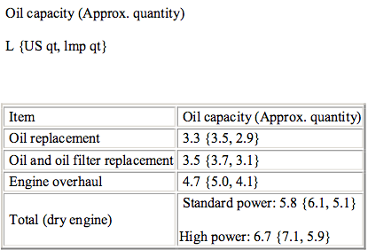

Ekrem usta merhaba yağ soğutucuları uzun zamandır aklımda yağ soğutucular ne kadar yağ alıyor motor yağını değiştiriken soğutucuları da temizlemeyi düşünüyorum motor ve soğutucular için 5 litre yağ yeterli olurmu .
Yağ soğutucunun aldığı yağ miktarı http://www.mazdarx8.org/wp-content/uploads/2012/09/Engine-Manual.pdf sayfa 32'deki yağ değişim miktarlarından tahmin edilebilir:
Engine overhaul --> Motor revizyonu 4.7 lt
Total (dry engine) --> Toplam 6.7 lt (231HP için)
Burada motor 4.7 lt , toplam 6.7 lt ise, 2lt soğutucular alıyor denilebilir. Ancak son rakamı ustaya bırakmak gerekli.
abisi yapılan temizlikle orantılı,hortumları falanda temizlediğin zaman ,yağ çubuğundaki max seviyesine kadar doldurursan S1 lerde ortalama 7.5 lt alıyor     R3 lerde 8.5-9.0 lt alıyor
 yağ dolumu yapacağın zaman yinede yağ çubuğunda seviyeyi kontrol ederek doldurursun.   bazende karter kapağının içerisinde bulunan yağ balans kutusunun içerisinde hava kalıyor ,daha az alıyor . bu durumdada 50-100 km yol yaptıktan sonra ( muhtemelen balans içerisindeki hava çıkmış olur) tekrar seviye kontrolu yapıp eksik kalan kısmı tamamlamak gerek .
@Ekrem Usta RX-8 soğutucu ve hortumları da temizlersen S1 7,5lt yağ alıyor diyor, standart yağ değişimi ~3,5lt ise yani ~4lt eski yağ kalıyor demektir nitekim ilk birkaç dk calıştırmadan sonra yağ o yüzden hemen kararıyor, sistemdeki eski yağ ile karıştığı için. Ki bu da standart yağ değişiminin tam bir yağ değişimi olmadığını sadece yağın yarısını değiştirdiğimiz anlamına da gelebilir.
aynen dediğin gibi kardeşim. bazı titiz müşterilerim var. onlara yağ değişimi yaptığımda ,mutlaka sistemdeki yağın tamamını boşaltıp öyle teslim ediyorum. özellikle yeni motor yaptığım araçlarda kesin yağ soğutucularını söküp temizliyorum .
Bu durumda biran önce temizlemekte fayda var, Hep o yağ farkını merak etmiştim, demek ki önemli sebeplerinden biri buymuş.

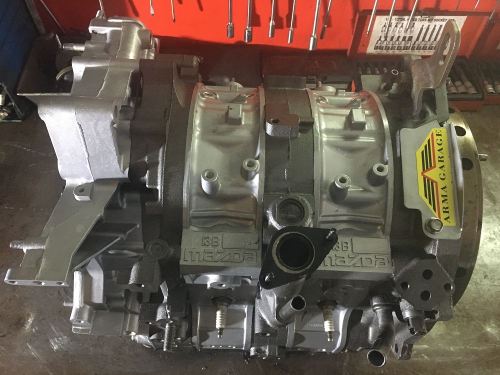

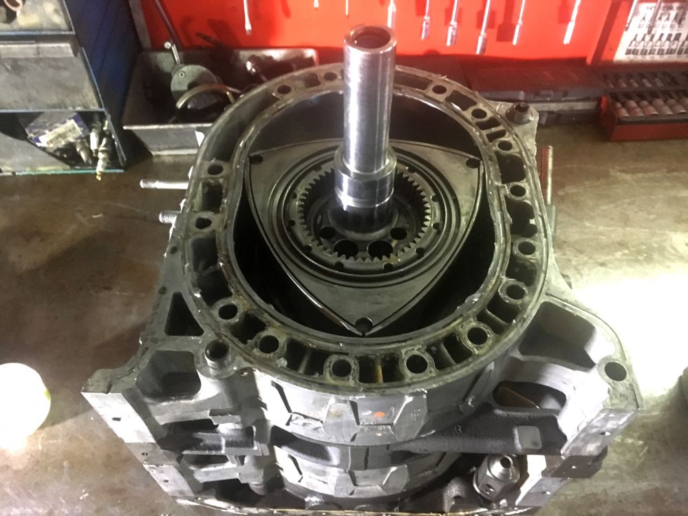

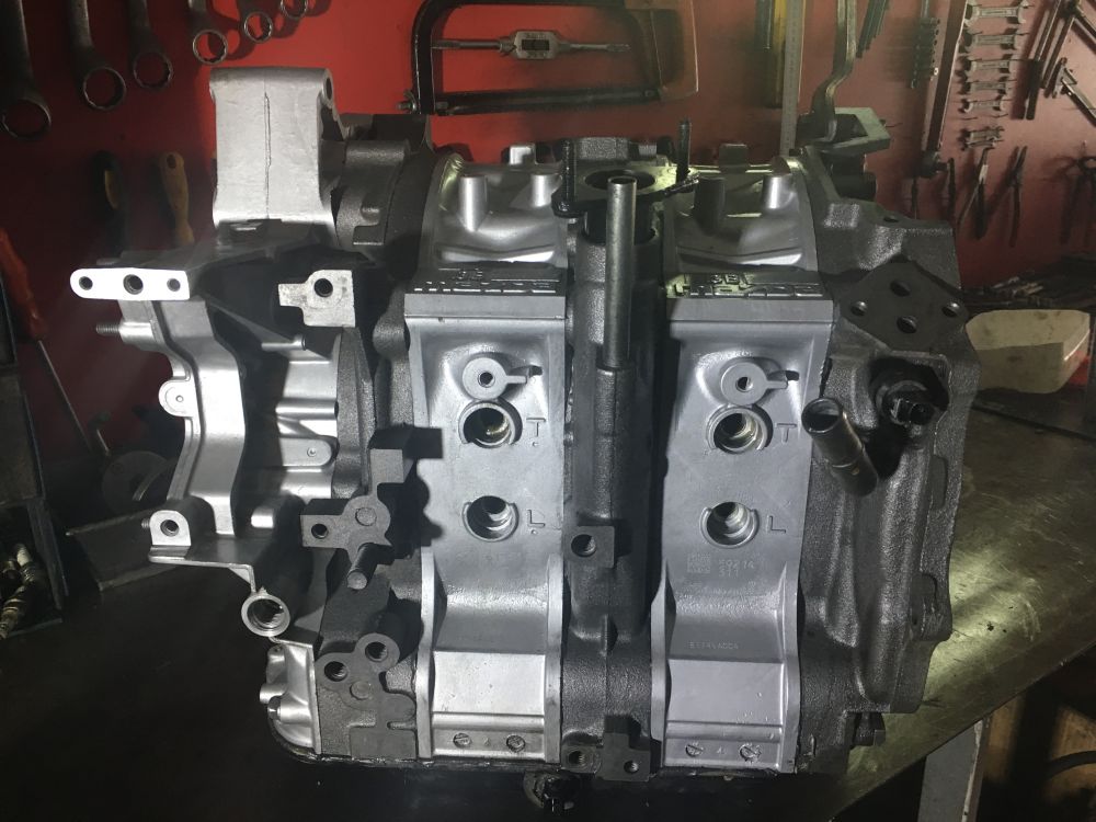

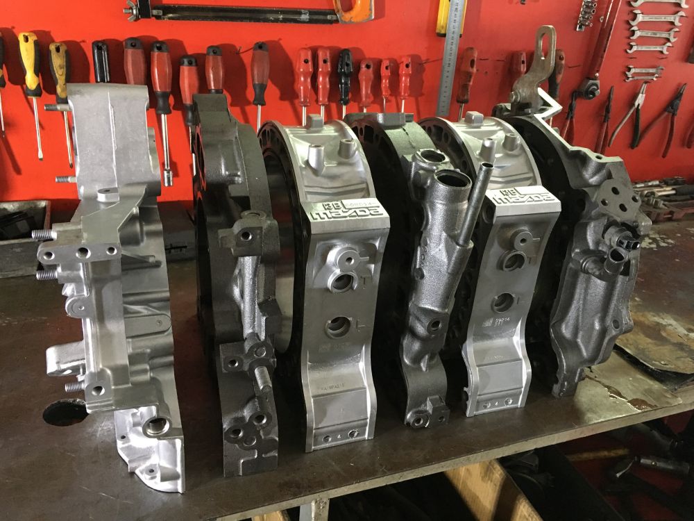

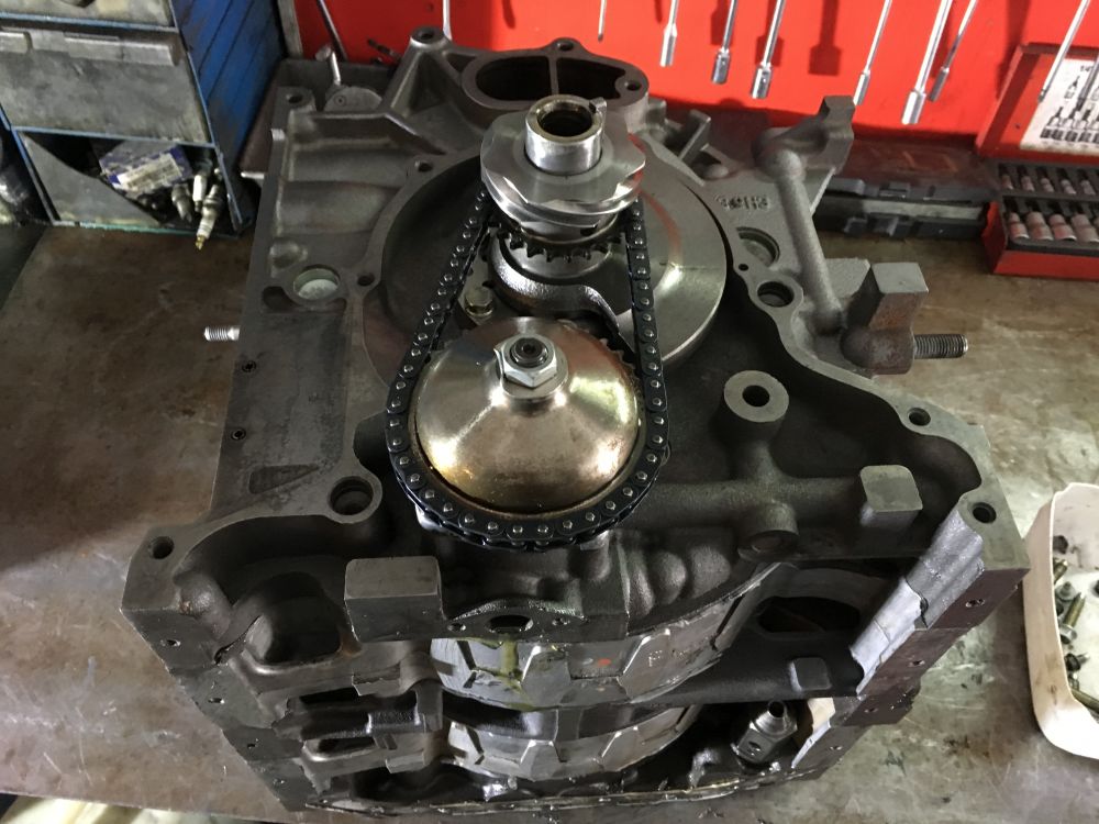

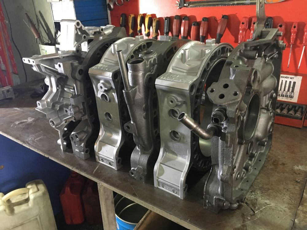

slm arkadaşlar .ortada kimseler yok,ben kendi başıma biraz takıliim  :))
  • Beğen 3
çok güzel gözüküyor resimler..  duvar kağıdı olarak bile kullanılabilir =)  ellerine sağlık abicim
şu sticker dan ver de  benim arabaya da yapıştırayım.. üstünde çok emeğiniz var
teşekkür ederim arkadaşlar.
zealot..  canın saolsun kardeşim, burdayken aklımıza gelseydi yapıştırırdık senin arabaya.. istediğin etiket olsun ;D
aleykümselam kardeşim. her zaman başım üzere yeriniz var .  bizdende Akşehire selamlar,hayırlı görevler
